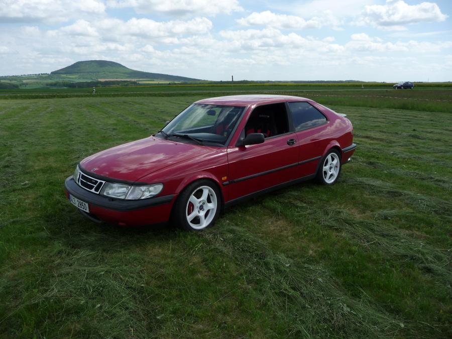

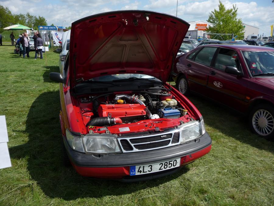

  SAAB 900 TURBO 16V II. generace r.v.1995 @ Interceptor
Dvoumístný automobil s motorem v předu a pohonem předních kol.

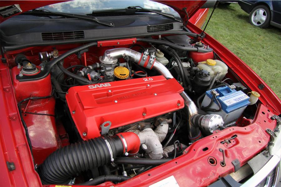

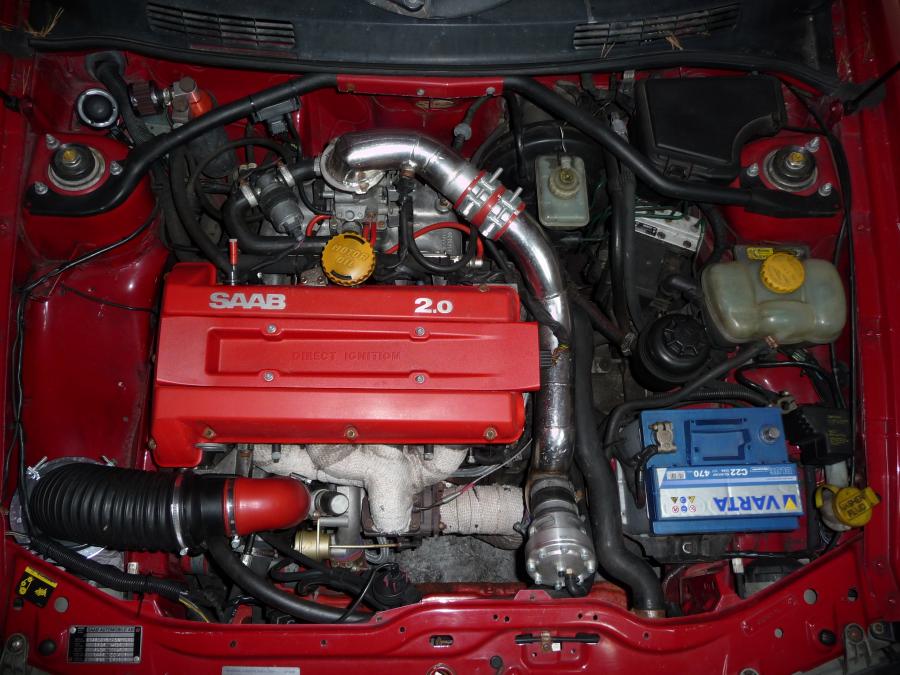

MOTOR
B204, vrtání a zdvih 90 x 78mm, zdvihový objem 1985ccm. Elektronicky řízené vsřikování paliva a zapalování SAAB Trionic 5.
Výkon a točivý moment: 320BHP @ 430Nm
Úpravy:
- 3bar MAP senzor
- Trionic 5 @ Maptun Stage 5
- vstřiky Bosch 465cm
- turbodmychadlo Mitsubishi TDO4HL-19T 6cm turbína (hybrid 15T @ 19T by Maptun)
- palivové čerpadlo Walbro 255
- kit sání 70mm, sportovní filtr, celohliníkový chladič stlačeného vzduchu (chladící část - 550x235x70mm)
- homemade piston blow off valve - 60mm piston
- sportovní výfuk JT 3'' bez katalyzátoru
- 78°C termostat
- olejový chladič z SAAB 9000 CSE
- ventilátor chladiče vody SPAL
- plně syntetický motorový olej Castrol EDGE Sport 10W-60

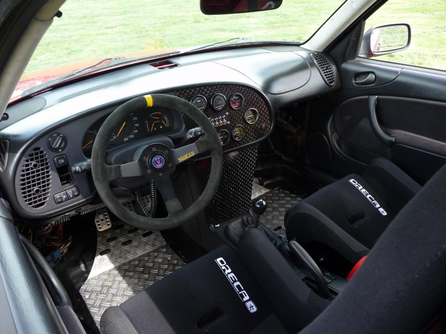

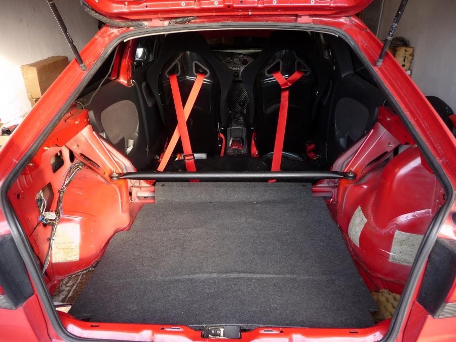

INTERIÉR + EXTERIÉR
Úpravy:

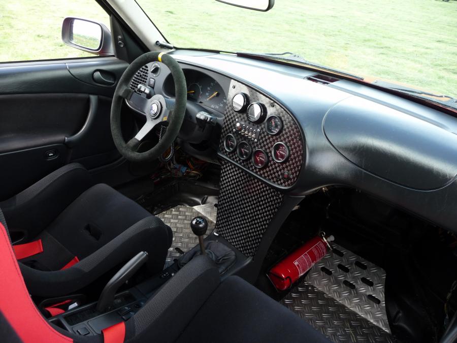

- ODLEHČENÍ: vyndané zadní sedačky, komplet koberce, zadní a kufrový tapecírunk, topení, AC, rozvody vzduchu, kastlík, rádio, repráky, středový panel...
- karbonová deska místo středového panelu
- indikátor přeřazení (shiftlight) SL-02 by www.jfperformance.cz
- Innovate Motorsport MTX-L wideband AFR meter
- Innovate Motorsport MTX-D EGT meter
- přídavné budíky SPEEDPARTS - tlak turba, tlak oleje, teplota oleje, teplota vody, tlak benzinu, napětí...
- hliníkové pedály OMP

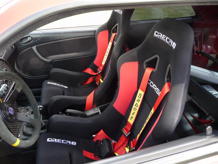

- sportovní sedačky ORECA Corse
- hliníkové podlahy
