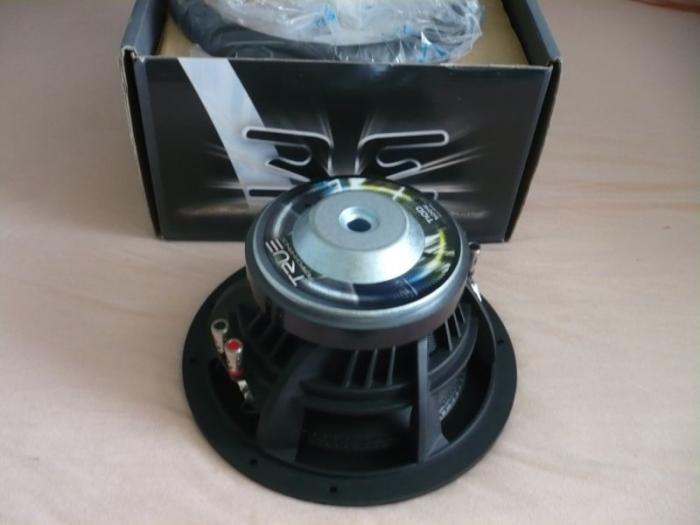

Zdravím znovu bych potřeboval radu Vás zkušených po všech bádáních a pod. jsem pro svůj sw.eyebrid t10 pořídil zesilovač sinus live sl-a600 který je stabilní do 1ohmu a dá výkon 560watů rms (je to dvoukanál)jde mi tedy o tohle:nevím přesně ohmy na wooferu je to dvoucívka tudíž 2 plusy a 2 minusy na krabici je napsáno jen 4 ohmy.Dotaz tedy je zda jde a hlavně jak!!!jej zapojit do zminovaného 1ohmu
Děkuji za odpovědi
foto k příspěvku  od BMWE30

subwoofer je eyebrid t10
na krabici právě není napsáno 4+4ohmy ale jen 4ohmy víc nic co se týče tohoto

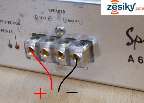

mohl bych poprosit o nějaký přesný obrázek jak přesně tohle zapojit dík
o 08.11.2008, 16:04 | shaft.cz
plus + plus na plus na zesu
minus + minus na minus na zesu
(samo na ten spravnej terminal ktery podporuju mustek) je to tam oznaceny.
jo nebo ne? :-D
o 08.11.2008, 16:14 | kral007 (eXtrem-audio.cz) (M)
obrazek nemam ale je to jak pise shaft, porpoj na civce plus-plus a pak do zesiku a stejne tak minus-minus a do zesiku
mozna ze zesik umi dual a pak by stacilo dal na kazdej pripojnej terminal jednu civku, ale neznam ten zesik tak koukni do navodu

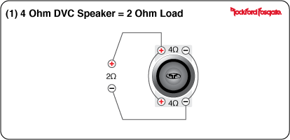

pokud je to 4+4 tak pod linkem mas jak to muzes zapojit [ Link ] jinac hodim obrazek i sem :)
foto k příspěvku  od Frenkie
o 08.11.2008, 17:13 | BMWE30
perfektní už je mi to úplně jasné jen mne štve že nevyužiji plný výkon zesilovače respektive plnych 500rms watů wooferu
Ještě jednou děkuji všem

o 12.11.2008, 14:56 | Pete_K
Kdyz civky zaojis jak je to na obrazku od Frenkieho a pripojis to do zesilovace do mustku, tak z nej dostanes plny vykon 560W RMS.
