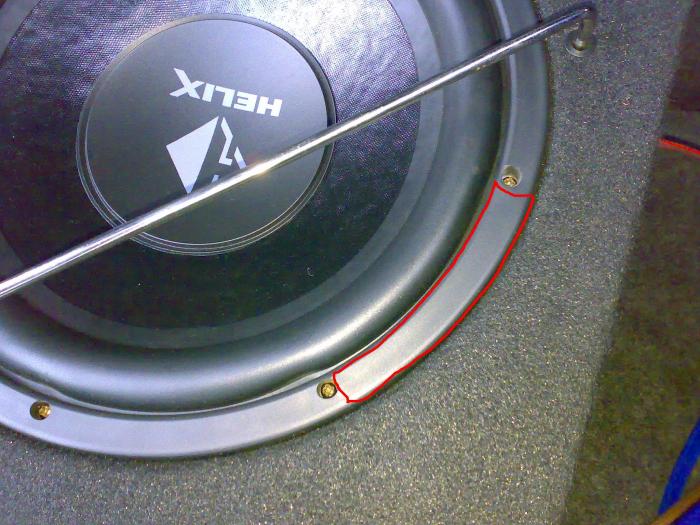

Nazdar, potřeboval bych radu ohledně SW Helix W12. Vydává mi divné pazvuky a přišel jsem na to že to je ta guma která je po jeho okraji. V jenom místě mezi šrouby (viz. foto) je něják volná a když tomu trošku nasolím, tak mi do ní naráží membrána a vydává to hnusné zvuky, když ji prstem přitlačím tak je to v poho. Jde to slyšet jen při otevřeném kufru, v kabině ne. Ale potřebuju se toho zbavit! Nevíte někdo jak? Jestli se to dá opravit nebo co s tím? Dík

ta guma se da normalne sundat .., ale neverim tomu, moc tomu, ze by za to mohla :o))

:D já tomu věřím... mám to odzkoušené, prostě když na ni v tom místě přitlačím prstem tak to přestane
o 02.11.2008, 09:56 | Aligátor
tak ji přilep a máš po problému

To už mě taky napadlo, ale nejsem si jist jestli se to neodlepí. A ještě nevím jestli tam můžu dát normál sekundové lepidlo, nebo jste mysleli oboustrannou lepící pásku?
o 02.11.2008, 11:30 | Aligátor
Páska je nahovno použij něco co lepí a ne co se tváří jako lepidlo :-)
jo nějaké vteřinové ti postačí a udrží nelepíš závěs ale jen obvodovy kryt

Hoff ale podle popisu nemá uvolněny závěs ale jen krycí pásek.
o 02.11.2008, 19:39 | Bolthorn
šrouby máš dotažené?

Ano uvolněný je jen krycí pásek. Šrouby jsou dotaženy a krmí ho prozatím Hifonics Zeus ZS6400 (cca 340W RMS).
o 03.11.2008, 12:27 | Kotass
Co tam máš za šrouby ? Když mu solíš, podfukuje pod tou gumou nebo ne ?
Měl jsem podobnej problém u P10ky a dal jsem pořádný šrouby a řádně přitáhl a zatím drží. A to mám uzavřenku ..
o 03.11.2008, 14:36 | Hanys73
Šrouby jsou klasický. A nikde mi to nepodfukuje. Dneska to přilepím a uvidím jak to dopadne.
