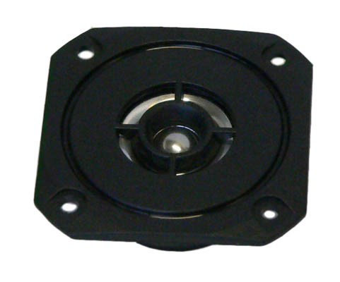

Pokud se nepletu tak tam máš tohle, ne??to je do auta uplně na hovno,páč je to serie home hifi a ještě ktomu Tonsil...Volil bych ty Monacory mam je v componentní sadě a hrajou moc pěkně...

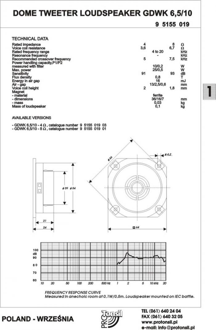

tady ještě nějaké info o tom co tady sháníš..

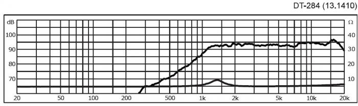

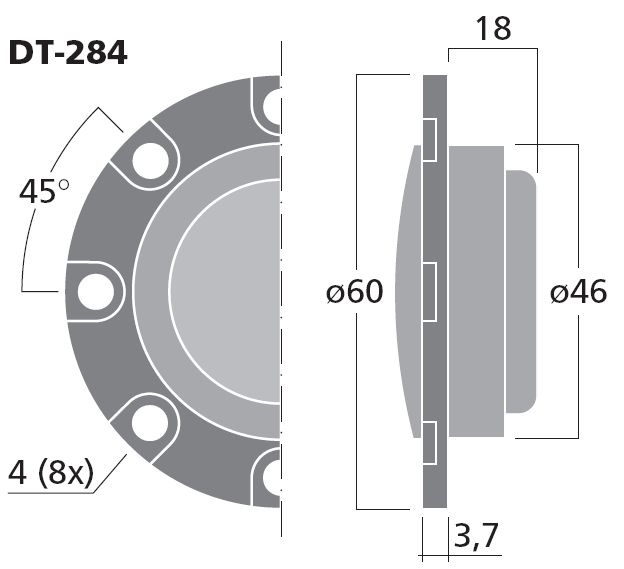

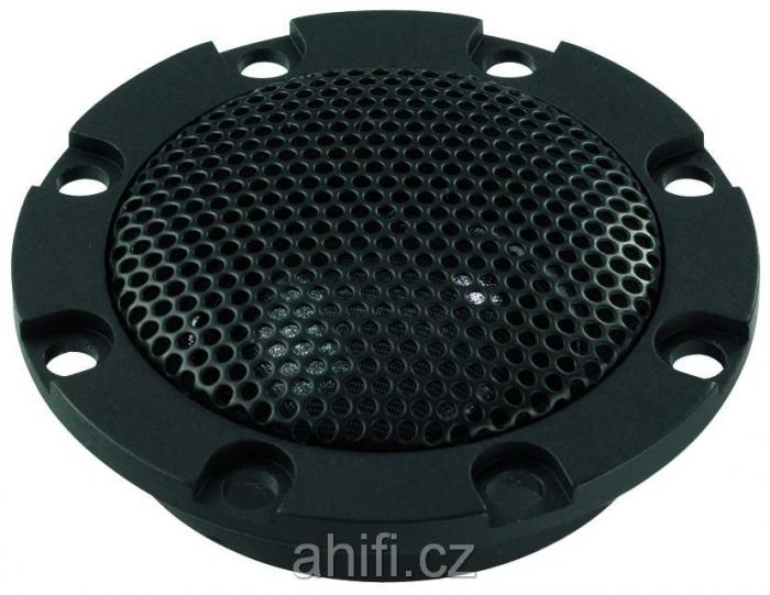

A tady máš něco k tim Monacorům (jinak je to Car Power DT-284)
