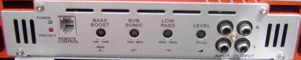

Prosím o radu s nastavením tohohle zesíku.. Nejlépe od někoho kdo ho zná.. Nemůžu se nějak strefit do správného nastavení.. Co mám co na kolik nastavit.. Krmím s tím Titana.. Nebo nějaké obecné rady.. Dík

foto k příspěvku  od Bolthorn

jj dík, ale zrovna Level jsem neměl na mysli.. To vím.. ale jak co nejlíp nastavit Bass Boost, Sub Sonic a Low Pass.. Na kolik Hz a tak..

Díky moc,jsem asi blbě hledal.. Už je ořezáno, tak už se to dá poslouchat.. Jsem to měl na nějakých 95Hz.. Taky mě začalo dost bolet levé ucho a na prd teď slyším, teď je to už lepší, jsem to ořezal na cca 25 - 65 a je to super.. Ještě jednou dík..
