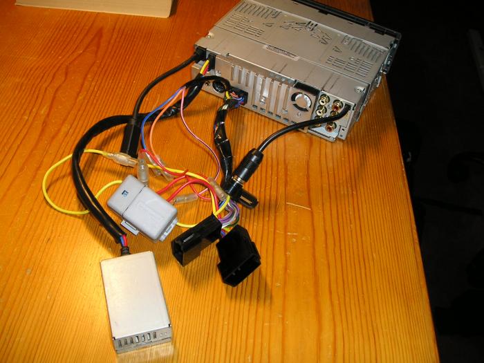

Prosím pěkně setkal se někdo s tím že nenacpal rádio do origo kastlíku? Koupil jsem nový auto, dřív felda, teď Civic 5D anglán. Mám Alpinu CDA-9857 a má nějaký filtry bo co to je všechno v tech plechovejch krabičkách a nemůžu ho tam zaboha dostat. Ty krabičky víc na foto.
foto k příspěvku  od MiBa

taky mám anglána :( docela jsem se pral s obyč alpinou...poradím ti....sundej si kaslík u spolujezdce..odtamtud se dá šáhnout ze zadu k šachtě..a tam tudy nějak prostrkat ty krabičky.Při nejhorším budeš muset trošku ty kabely od krabiček prodloužit :(
o 27.10.2008, 20:37 | michal_smsmsm (A)
za radio se ty kabely nevejdou to je jasny, musis je natlacit pod radio, do stredoveho tunelu...
o 27.10.2008, 20:39 | soda
v ty plechovy krabicce je myslim menic napeti.mam pocit, ze se dava u lepsich modelu mimo radio kvuli ruseni. budes holt muset rozmontovat pul palubky kolem radia a podivat se, co by se dalo okolo supliku poupravit aby ti to tam vsechno vlezlo
o 27.10.2008, 20:47 | mourl
Já bych spíše ty kabely prodloužil, neměl by to být problém.Krabičky bych přivázal ke kabelům co jsou za skříňkou spolujezdce..a pak jenom dal rádio zacvaknul konektory a pomohl jsi od té přihrádky.
Ono tam fakt není moc místa okolo.Je tam rozvod vzduchu od topení.

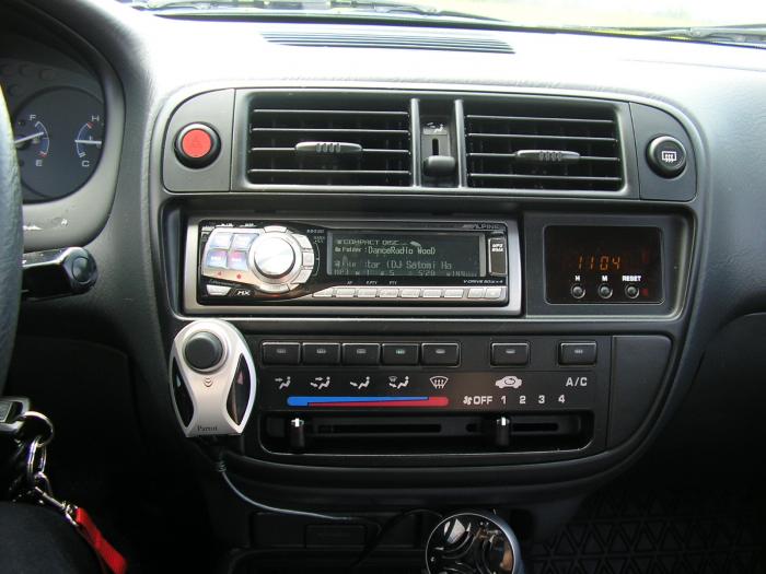

v Civicu 6G - "neanglán" - musel jsem si sundat spodní část středového tunelu a pomaličku to nastrkat směrem dolů, včetně 2 párů RCA :-)
mám A9835R ale vyfocený to bohužel nemám :-(
jen teda vím, že pokud chce člověk rozebrat část středového tunelu u anglána, tak se prý hodně často odvrtávají šroubky, co jdou do karoserie
foto k příspěvku  od Pepíno_Honda

ten kaslík jde dolu moc pěkně..stačí ti dva šroubky :-) buď křížový šroubovák ale to ti nedoporučuju.Nejlepší je 8 oříšek na malé gole třeba.Rovnou si můžeš aspoň při tom vyměnit pylovej filtr a vyvětrat listí od motoru ventilátoru :-)
