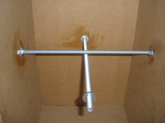

je na jednu 12" ma 106l,dal 2xM12
foto k příspěvku  od stewe21
