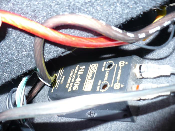

Cau chlapy.Omlouvam se ze vam sem lezu ale chci se zeptat jestli by mi nekdo neporadil jak zapojit prenosne dvd do auta pres krabicku sinuslive.Mel mi to zapojovat jeden tipek ale nejak se na me vybod a tak si to musim zapojit sam.Potreboval bych vedet kam to na tu krabicku mam napojit.Kdyz tak mi odepiste sem nebo prima na email.Predem za vsechny odpovedi dekuju.nechte si darit

tady tohle máš jen měnič signálu, z reprokabelu na RCA, co tam chceš zapojovat? Tady tohle se používá, když autorádio nemá RCA výstupy, tak se použije tohle, jak to chceš napojit na dvd nechápu :-)))

Aha a kam bych třo teda mel zapojit,kdyz moje radio nema vystup?

asi nikam to co máš je z radia na RCA pro zesík a ty potřebuješ najít na radiu but 3.5 konektor na vstup nebo RCA na vstup pokud to nemáš tak asi těžko pokud nemáš na kazety radio tak by se tam dala kazeta která má kabl pro vstup co je to za radio

máš akorát jeden RCA na zesík jinak nic to ti nepůjde

Jestli chceš aby ti hrál zvuk z přenosného dvd na radiu tak jedině FM modulátor.

myslis transmitter?

Ok uz jsem ho obednal.Diky moc za rady.Mejte se fajn .
