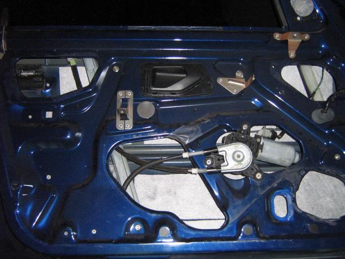

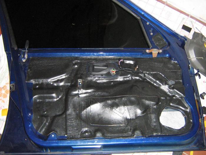

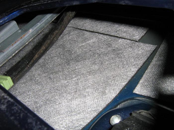

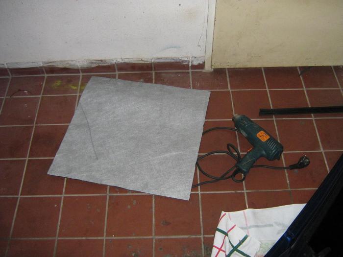

Tak sem dneska tlumil přední dvířka u tohoto vozítka :-) rozdíl ve zvuku je znatelný, dveře o dost ztežkly (nevím co na to panty :D ), ale hlavne o co mi šlo - nic v nich nedrnčí :-) dělal sem to poprvé a asi to nebude na jedničku, ale mě se to libí a sem spokojen :-) Přikládám pár foto

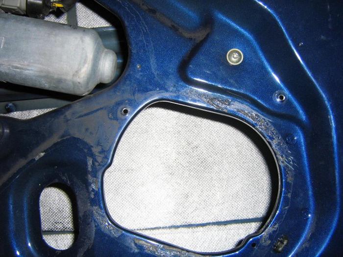

o 08.10.2008, 23:10 | DaveX
čím si zadělal ty díry?
o 08.10.2008, 23:48 | J0hny
na dirach je dvojita vrstva plus jeste par prouzku co mi zbylo na zpevneni :-) ani se to nehne
o 09.10.2008, 07:18 | basstard
to chtělo podle mě spíš ten černý bitumen dát dovnitř dveří a zvenku to zadělat tím s hliníkovou folií, ten je pevnější zpravidla.
čím si to odmašťoval před lepením?
o 09.10.2008, 07:53 | cendler | Upraveno: 2008-10-09 07:54:03
ve vnitř jsi měl dávat pláty přes sebe, ale na poprvé dobrý
jinak jako basstard otočil bych to
o 09.10.2008, 09:47 | J0hny | Upraveno: 2008-10-09 09:48:40
basstard ale ja potreboval zpevnit vnejsi plech, na tom vnitrnim se pouze zalepuji diry pokud se nemylim ? :o) odmasteno prvne technickym benzinem, potom jeste lihem a nakonec cistym hadrem utreno :-) jinak ani ten cernej bitumen se nehne ani v tech dirach, sou na nich dve vrstvy a nehne se ani troska;)
o 09.10.2008, 11:54 | Midnite
mylis se, tlumi se i vnitrni plech
o 09.10.2008, 11:58 | basstard
co to je za ten bitumen...z ahifi to nejlevnější? (ted nevim jak se to jmenuje) jestli je to ono tak sem tim taky tlumil a je pravda že je to dost tvrdé a pevné.
jo odmaštuju taky benzínem a lihem ale je to rovnou směs, že nemusíš dvakrát dělat to samý...
o 09.10.2008, 15:44 | wattman
..je to Vibraflex 25 a to na vnejsim plechu zevnitr je AIV,ktere vypada jako s AL,ale ve skutecnosti je to jen tkanina,ktera se malinko spece pri zahrati a je to tuhy..ale umyslne jsem rikal,at se s tim AIv udela vnejsi plech-nelibi se tomu moc zahyby-ten Vibraflex je lepsi tlumeni.
Vytlumený to máš dobře..:-)
o 09.10.2008, 23:58 | Ravo
Vibraflex je pohoda, udělal jsem si přední dveře ve Felicii (vnitřní i vnější plech 2,5mm) a společně s 16cm kompama Helix Dark Blue 62.1 (samozřejmě na pořádným MDF) je zvuk naprosto někde jinde než bez tlumení.
Při příštím tlumení vnějšek pokládej s přesahy a na vnitřním plechu otvory zavři líp (sice to vypadá že to je tvrdý, ale zvlášť v létě to pořád bude trochu pružit). Ale kdybych to vyjádřil procenty, dostal jsi se na 80-90% pevnosti, což je výborný vzhledem k vynaložené práci. Každá další procentíčko je milion práce (a peněz) navíc :-)
