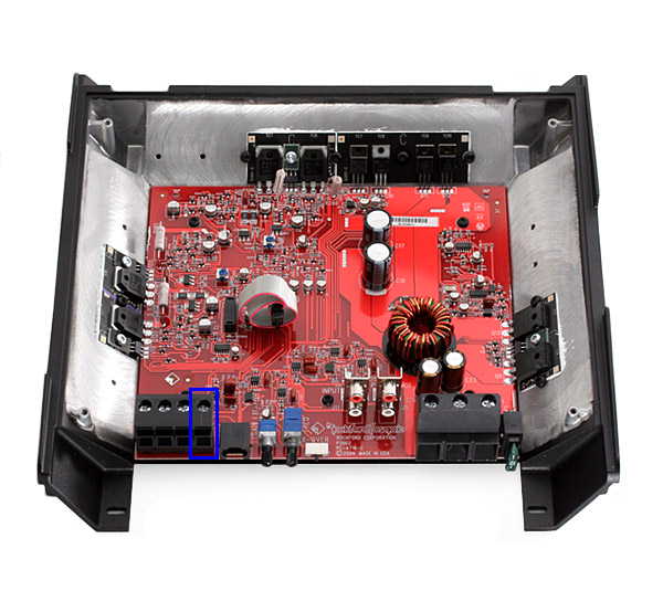

zdravíčko, chtěl bych poradit jak lze opravit stržený šroub u - terminálu který používam pro sub v můstku. koupil jsem to zde z fora a už mi to poslal s tohle vadou...při jízdě občas ten kabel vypadne a sub nehraje.
přiládám foto pro lepší info:
foto k příspěvku  od basstard
o 08.10.2008, 10:50 | basstard

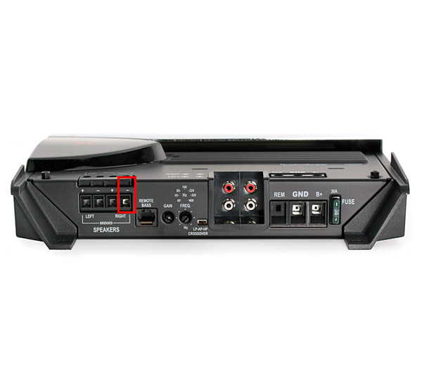

ten + terminál je v pohodě ale ten - nejde povolit vůbec (šroubek uplně stržený) . zatím sem to vyřešil izolačkou a ten kabel tam nasadil a oblepil (jen dočasné řešení).
předem díky všem za věcné rady
ještě fotka ze shora:
o 08.10.2008, 13:37 | basstard
neřikejte mi že nikdo neví....... jestli se to dá nahradit třeba komlet novým terminálem pro repro nebo jak ten šroub z toho dostat ven a dát tam nový.
o 08.10.2008, 13:41 | shaft.cz
lepidlo na kov, tycinku, prilepit na sroubek a az ztvrdne tak vysroubovat :) teda jen v priapdne ze ten sroubek je zvrchu a neni branen nicim okolo...ted ejstli jdou vysroubovat ty ostatni ven upplen tak to pude :)
o 08.10.2008, 13:43 | basstard
shaft:tak lepidlo na kov asi nemám no v dílně...sakra. nevim jestli jde ten šroubek úplně nebo ne, ale řekl bych spíš že nejde úplně ven, jen povolit asi.

o 08.10.2008, 15:54 | michal_smsmsm (A)
pockej, to je stejna svorka jako na jistich ne? dovnitr soupnes kabel a nahore utahujes sroubek a ten vytlacuje dolu plisek pres ktery se ten kabel pricvakne. je blby ze to je v jednoum bloku s ostatnima terminalama, ale ten sroubek by mel jit ven, mel sem tenhle princip na jednom zesiku na remote a sroubek ven sel. v tvem pripade bude asi potreba zespodu tlacit na ten plisek a zaroven sroubovat aby si to dostal ven...

michal_sms: jo je to podobný typ jak píšeš. jenže ten vršek šroubu je totálně na hadr takže sice plíšek stlačím ale nemohu to vyšroubovat nahoru...
o 10.10.2008, 00:06 | Ravo
přilep nějákou tyčinku na hlavu toho šroubku (sekunďákem) a pak to vyšroubuj. Až to půjde celý ven (použil bych i násilí, v podstatě už nemáš co zkazit, a klidně bych ty plasty trošku ořezal nebo si trošku pomohl, aby šroubek šel ven. Situaci zkus zjistit na ostatních zdravých), tak pak závitník a přeříznout závit a dát větší šroub, pokud je závit v té díře v háji. Pokud je jenom odhudlanej šroub, tak vyměnit za zdravý.
Tak či tak je potřeba pořádně prohlídnout jak to tam vevnitř v tom terminálu funguje (různé plošky a tak) a podle toho být trošku "kreativní".
