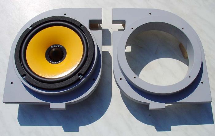

Zdar. Nemá někdo, klidně na netu, na prodej redukce repro z MDF pro Octavii I a repro 160mm? Hloubka repro bude 61mm.
o 22.09.2008, 18:29 | TomasW | Upraveno: 2008-09-22 18:30:00
myslíš místo původních plastových držáků repro v předních dveřích??? Něco jako tohle?

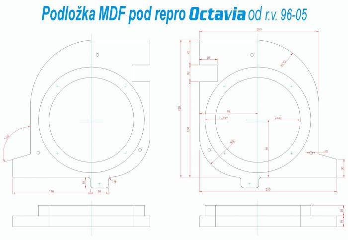

foto k příspěvku  od TomasW
o 22.09.2008, 18:31 | TomasW
Jinak tyhle podložky vyrábí Milan II z octaviaclubu...
Tady můžeš objednat... [ Link ]

nemáte někdo podobný nákres pro passata B5 do předních dveří??
o 01.10.2008, 13:32 | cupi
nemate nekdo lepsi vykres tech podlozek do octavie? nektery rozmery nejsou moc citelny
o 01.10.2008, 13:39 | TomasW
omg... zase :-)
o 01.10.2008, 15:07 | cupi
TomasW:ď
