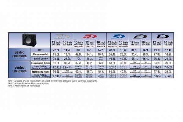

Zdravím, dělal někdo bednu na subwoofer ALPINE SWX-1043D, jde vyloženě o SQ. Podle této tabulky by to mělo být 28,3l, je to opravdu ideál? A ještě jaký bude ideální zesilovač na tento subwoofer. Díky
foto k příspěvku  od jiras
