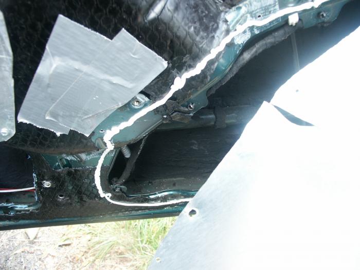

Tak jsme s Bedou započali kompletní přestavbu hudby, zatim přetlumeny jedny dveře, tak pro představu kdyby někdo někdy hledal :o)
takhle to vypadalo původně, tlumení se prohybalo cca 3 cm tam a zpět, TBP podlepený Powertape popraskalo, všude díry

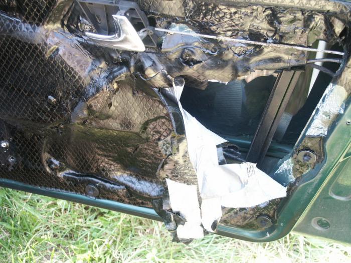

o 20.09.2008, 09:26 | Escudo
sloupáno na důležitejch místech, na plošnejch místech jsme nechali, neni to na škodu

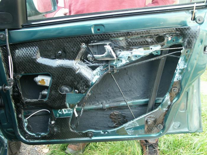

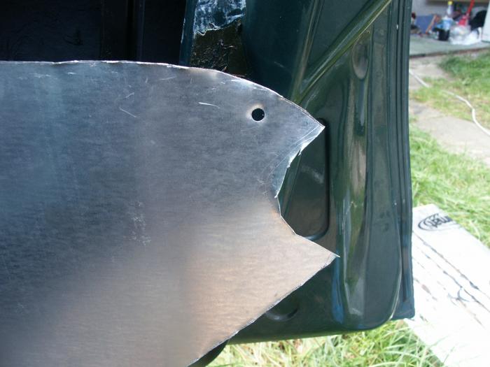

o 20.09.2008, 09:28 | Escudo
takhle to dopadlo - PAC MAN :o)
foto k příspěvku  od Escudo

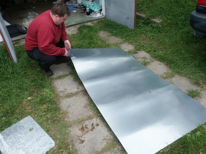

o 20.09.2008, 09:30 | Escudo
Zohybání plechu 0.5mm podle hodně zakřivený velký díry je vcelku na dlouho :o/

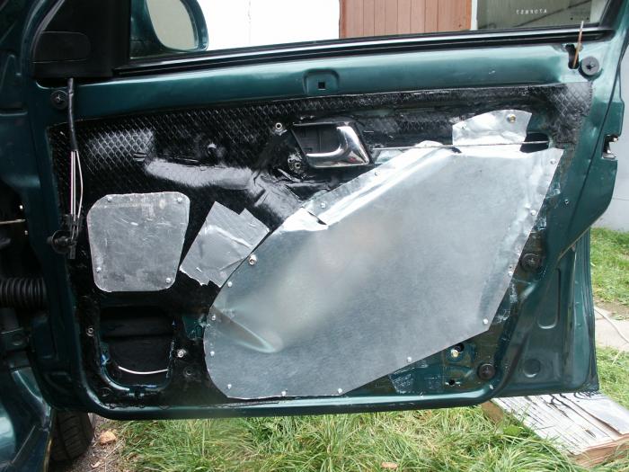

utěsněno

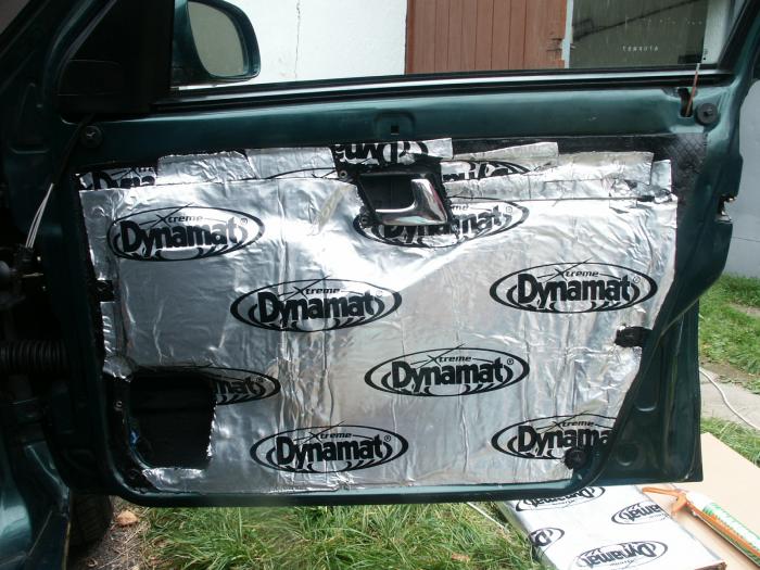

o 20.09.2008, 09:32 | Escudo
dynamat tunel mezi tapecem a dveřma
o 20.09.2008, 09:33 | Escudo
dojem dobrej, luxusní tuhost :o) uvidíme jak bude hrát
