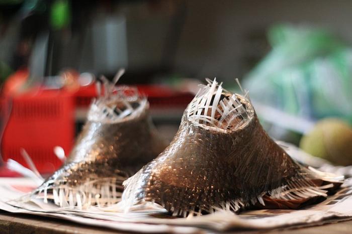

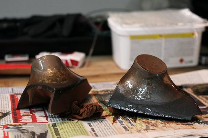

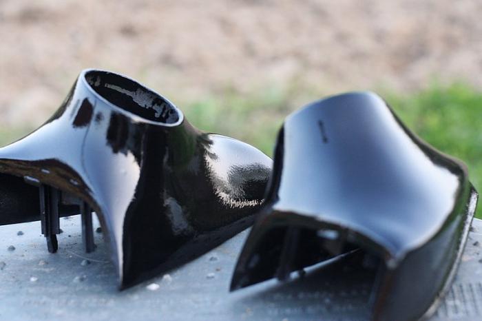

o 10.09.2008, 21:34 | TomasW
použil jsem punčochu a super...
foto k příspěvku  od TomasW
o 10.09.2008, 21:35 | TomasW
o 10.09.2008, 21:36 | TomasW

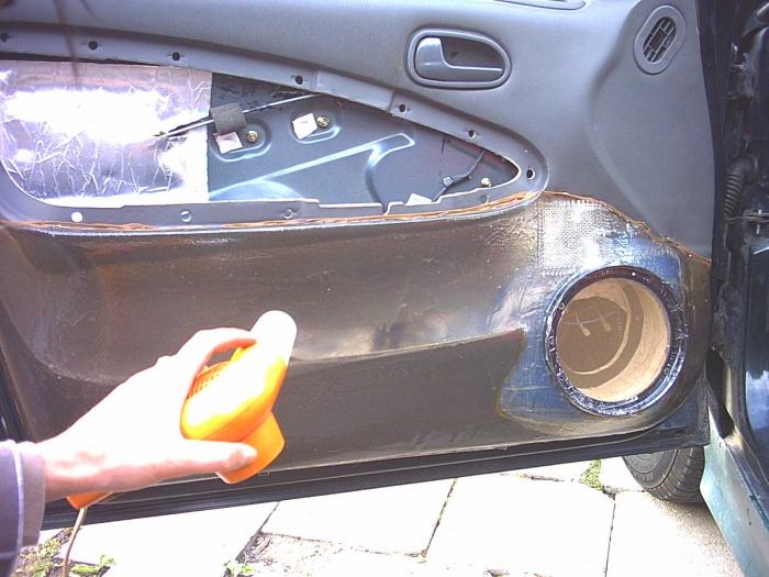

já jsem použil punčochu i na dveře a šlo to ;-)
foto k příspěvku  od Zephyr

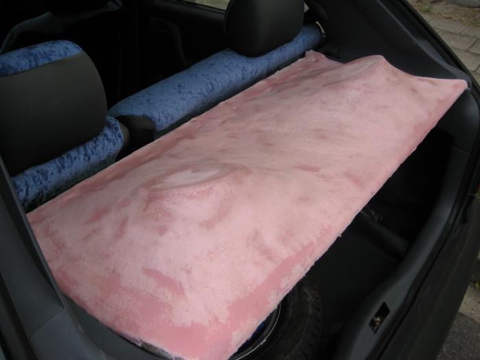

o 14.09.2008, 12:51 | bono

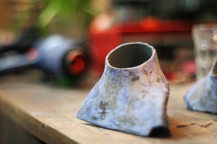

výsledek s fleecem
foto k příspěvku  od bono

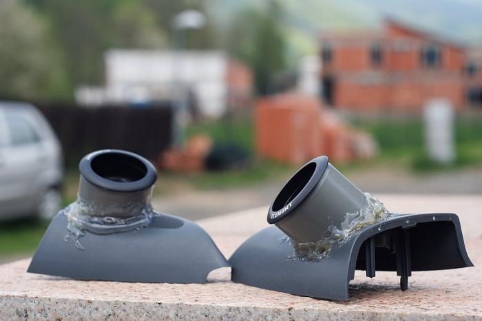

o 14.09.2008, 12:52 | bono
