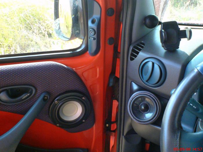

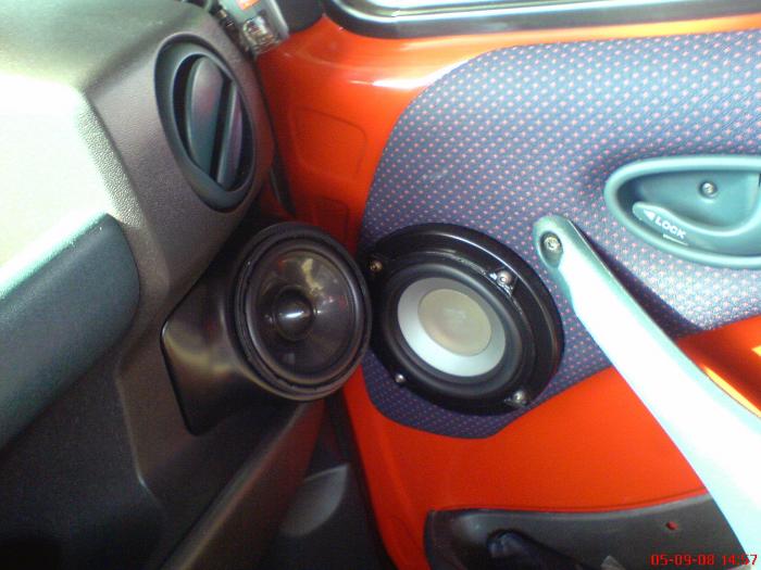

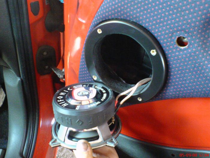

Konečně sem pro ně vytvořil trochu odpovídající místo. Je to sakra znát...před tím byly jen na samořezky v tapecu :o)
Kvíz: co můžýe udělat se zvukem slabá hlavní pojistka pokud neshoří?

hoj Pjotr... Tak že moje nahota je taková, že ačkoli jsem upgradoval aparaturu tak sem nějako pozapoměl na upgrade hl. pojistky. Součty pojistek na zesilovačích jsou myslím 140A a já měl v pouzdře 30A, no víš jak to hrálo "hlasitě". Pojistka nepřehořela ani po minulotýdením incidentu s novým Magnatem rx 44. Kdy při krásných pyrotechnických efektech odešel /hrál celé 2hod/ fušeřina vládne asijskou komunitou (předpokládám, že jim ve fabrice neustále zvyšují rychlot pásu a oni mají tak krátké nožičky)...když sem tedy vyndal onu stále průchozí pojistku, zjistil jsem, že je jaksi napálená...bo co. Jinak po tom co jsem vložil novou 70A pojišťovnu štěstí...nastala nirvána (myšleno bez Cobeinu). Pryč je to tam zkreslené-uřvané střední pásmo. Pryč je ta absence cinkotu na výškách...všechno se to tak nějak zprůhlednilo,prostě všeho je mnohem vic a lepší:) Užívám si to...
a co ten pincek? stavíš se někdy?
o 11.09.2008, 20:54 | milan123
radar{CZ}zajímavý co je to za repro?
