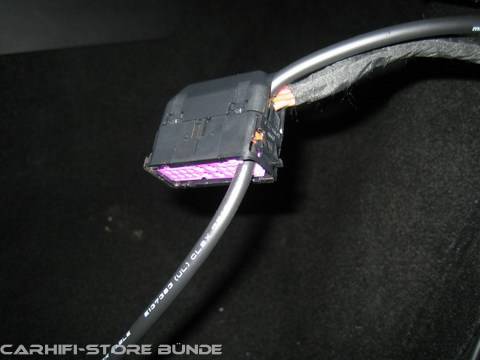

o 31.08.2008, 21:06 | koren

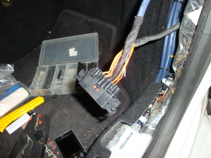

v tom "pruchodokonektoru" doporucuju najit nevyuzite misto a provrtat a je vystarano;-)
o 01.09.2008, 06:21 | tazman
mno jestli to ma pruchodku jak fabie tak potěš...místo na provrtani sem nenašel...neřikam že sem si neporadil ;-)

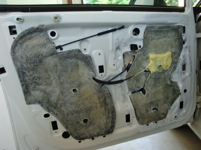

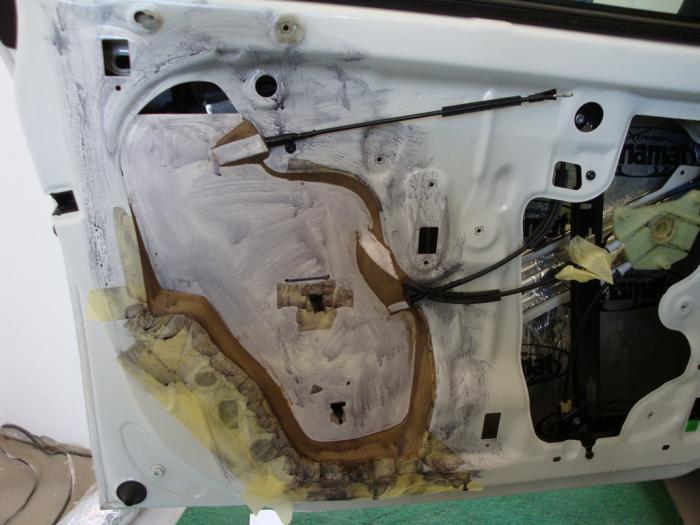

o 02.09.2008, 22:55 | cila

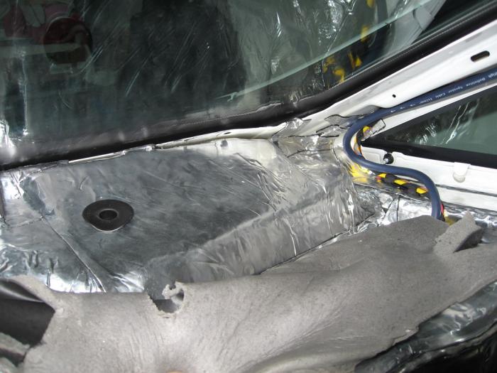

foto k příspěvku  od cila
o 02.09.2008, 23:00 | cila
o 02.09.2008, 23:02 | cila

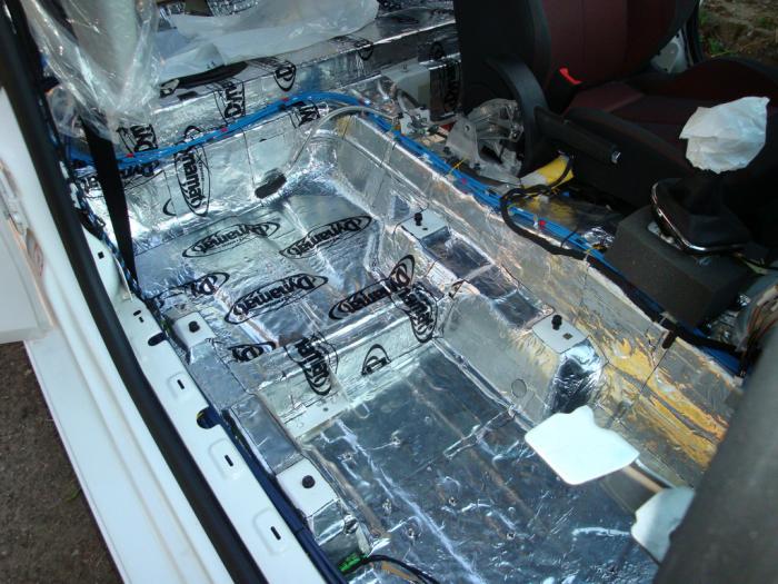

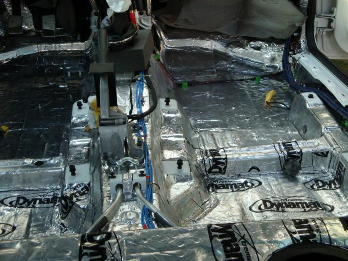

o 02.09.2008, 23:08 | cila | Upraveno: 2008-09-02 23:11:45

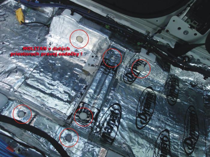

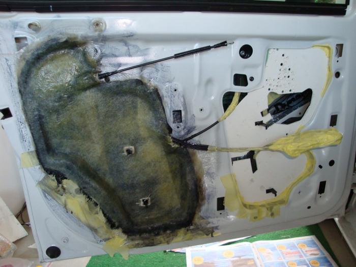

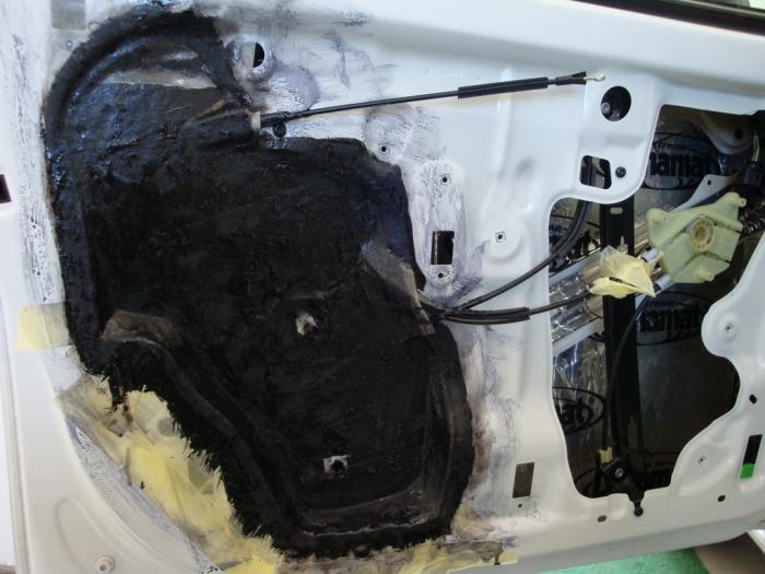

doteraz bolo spotrebovanych 18 ks Dynamat Extrem 80x40mm, 18ks Sikadamp 80x20mm. Nemam este vytlmenu cast rezervy a vsetkych 5 dveri! Pocitam, ze tak este 1 bulk pojde to jest cca 9-10 platov Dynamatu. Robim to prvy a posledny krat !!! a musim poznamenat, ze praca s Dynamatom je prijemnejsia. Dnes som sa cca 3 hodiny hral s dutymi priestormi sedaciek kde islo cca 1,0 kg molitanu! Na rad teraz prichadzaju kable.
o 03.09.2008, 11:29 | Francouz
No tak to teda potěš koště tolik materiálu :o) !!

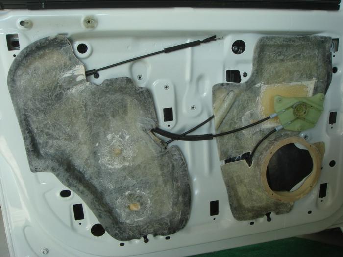

o 03.09.2008, 20:36 | cila

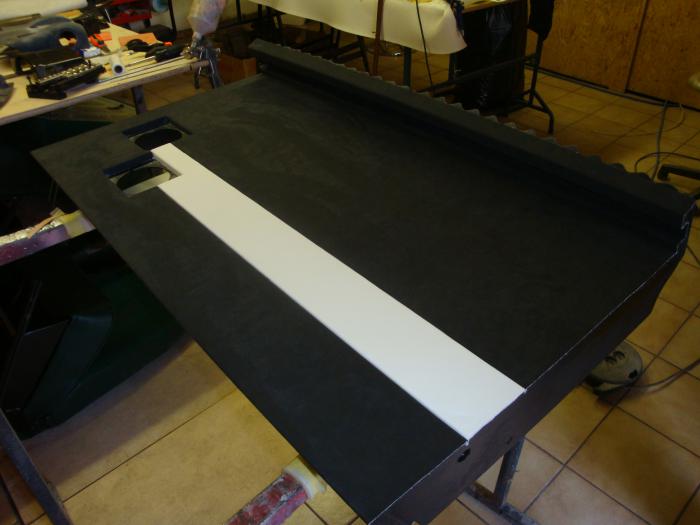

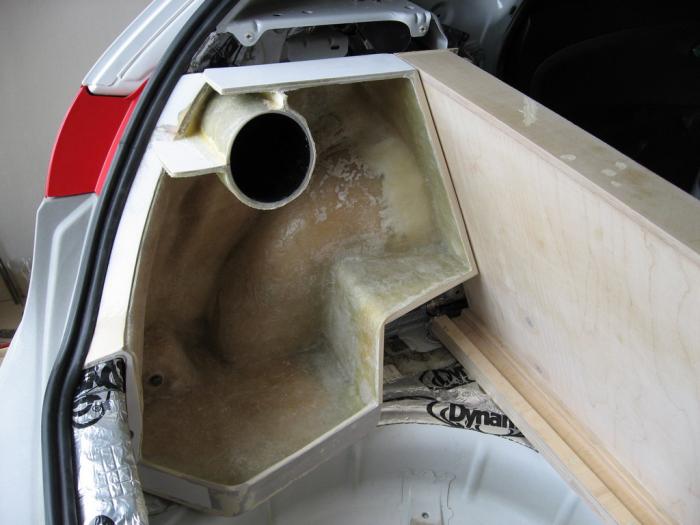

zadna "laminatova" cast pre sub JL 10W6v2.
o 03.09.2008, 22:06 | cendler
moc pěkný,jen tak dál
když už takhle tlumíš, co ten prostor pro rezervu?
o 03.09.2008, 22:15 | frantobmw
Parada Laci, do prednych dverí daj aspon 3-4 ks dynamatu extreme cize dokopy 6-8 ks tam sa setrit nesmie!!! A este jedno ked uz JL pojde do BR ako vydim tak skus tam dat natrubok s orezanymi hranami na obydvoch koncoch...
o 03.09.2008, 22:41 | cila
2 cendler: no to prave spekulujem co tam dat. Urcite tam pojde DYNAMAT ale nanho by som rad hodil nieco co sa dobre umyva, nevidiet natom spinu a ma to hrubku aspon 2-3mm. Rozmyslam nieco zo sady Dynamatu ale neviem co tak Dynaliner? Ake su z nim skusenosti?
2 fratobmw: franto ty si kamos tak ti to prezradim. Nie je to bass reflex, nakolko vies, ze som "neskutocny detailista" tak je to vstupna brana do utrob zadneho svetla specialne upravena pre velkost mojej ruky aby som sa tam dostal bez vybratia subu. Pockaj si nato ako to bude vyzerat. Pomaha mi s tym jeden "slovensky kuzelnik" v oblasti car-hifi.
o 03.09.2008, 23:37 | frantobmw
No tak na toto som nemyslel, si brutus detailista a robis fakt chrumkavu install len tak dalej...

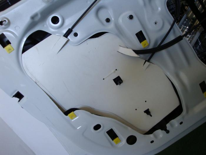

o 04.09.2008, 00:47 | kral007 (eXtrem-audio.cz) (M)
delali jsme leona a konektory do dveri nebyli zadny
misto lepeni ctyrech desek dynamatu bych pouzil jeden 4mm vibraflex

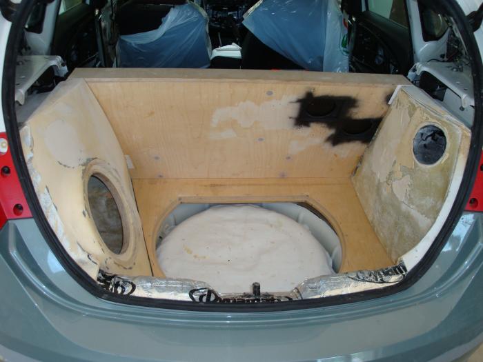

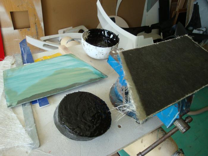

o 19.06.2009, 21:36 | cila
o 19.06.2009, 21:37 | cila
o 19.06.2009, 21:38 | cila
o 20.06.2009, 10:07 | Kicker18
parada,hazej sem pak fotky jak pokracujes,jinak Leon 1P fakt parada!
o 20.06.2009, 11:12 | noclue
Pekne Laci, som rad, ze sa to zase pohlo....
o 25.06.2009, 16:33 | frantobmw
No ty kokoss, fakt klobuk dolu. Takuto pracu som od teba "zaciatocnika" necakal, si ma milo prekvapil, drzim ti palce. Finalovo to bude urco pecka...!!!
o 25.06.2009, 22:04 | ivls | Upraveno: 2009-06-25 22:05:54
pekna prace
21:37 co je to prosimte za hmota, kterou davas na tu pasku a proc ji tam davas - kvuli proteceni

ivls> mal by to byt separator, aby sa to lepsie "vyluplo" a nebolo treba davat pracne dole pasku z laminatu
my ostatni to nedavame lebo je to drahe jak svina :-)

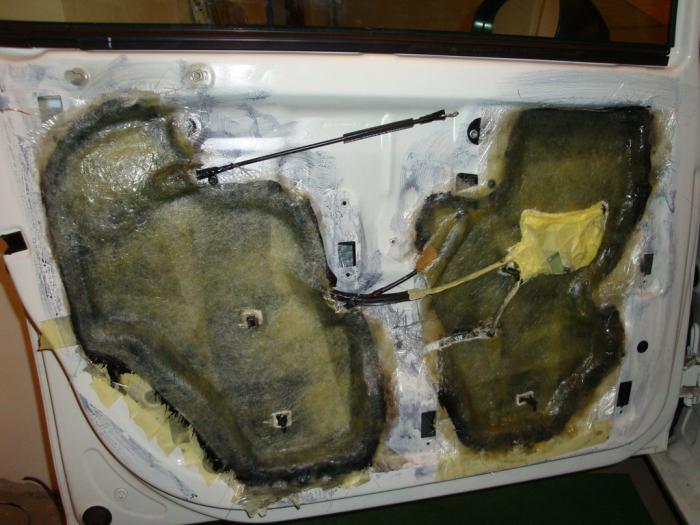

o 29.06.2009, 20:05 | cila | Upraveno: 2009-06-29 20:10:12
Dakujem vsetkym ktori vedia ocenit co to je dobre a kvalitne nieco urobit. Patrim medzi tych freakov ktory sa neuspokoji so vsetkym. Som neskutocny detailista a mnoho tunerov so mnou "odmieta" pracovat :-). Idem si vsak za svojim cielom aj to vdaka zaciatocnej podpore aj tu pritomnych audio filov frantobmw a noclue. Dakujem Vam aj touto cestou za pomoc pri zaciatkoch v audio tuningu. Prehlasil som uz viacej krat, ze este raz by som sa uz nikdy sa dotoho nepustil. Aby som nezabudol ano som v tomto obore audio zaciatocnik ale mam velmi vyborneho ucitela "Mr. Okusha" www.okush.sk
Jeho trpezlivost a pristup je pre mna neocenitelna !!! Urcite postupne budem prinasat dalsie fotky. Tato nie je najkvalitnejsia ale zato zapojenie urcite ano...STINGER urcite bude mat opodstanenie...
Leon bohuzial nema idealne dvere pre hudbu, preto musia byt vsetky diery zavrete. Urcite tam nastane este ten nejaky problemik ale myslim si, ze vysledny efekt hrania FOCALOV K2P bude dobry. Najviac coho som sa obaval bol prechod kabla dverovou prechodkou ale ten je vyrieseny tak excelente ze lepsie asi uz ani nemoze byt. Prechod ako som to vidiet z foto na nemeckych strankach celeho kabla (foto je niekde hore v tomto vlakne) ziadny nebude vsetko je v koncovkach-prechodkach ...foto dole.

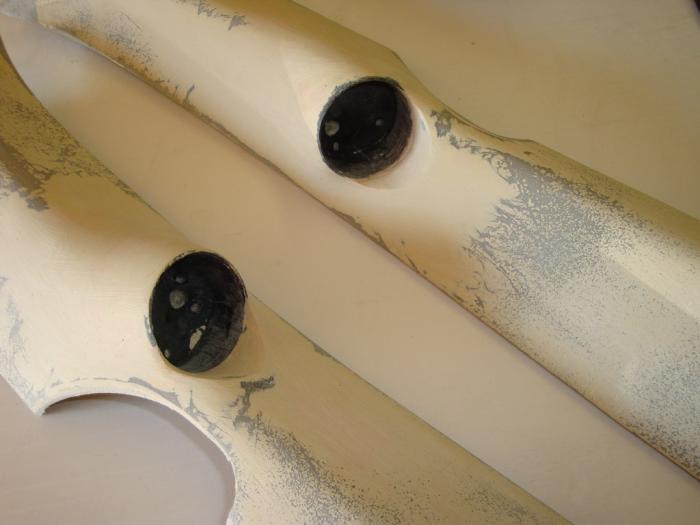

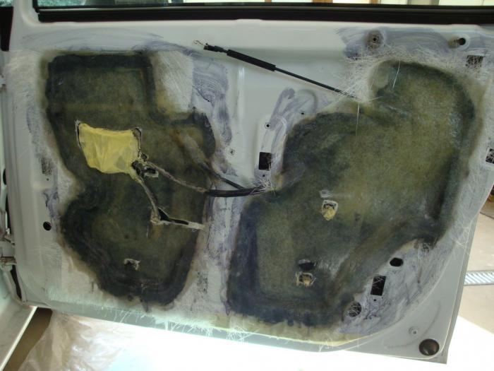

o 03.07.2009, 21:36 | cila
tak montaz sa zase posunula o kusok dalej. Prehlad par foto. Keby niekto prtejavil zaujem vediet nieco k tomu blizsie rad podam vysvetlenie preco to je tak ...

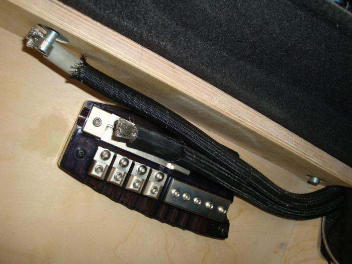

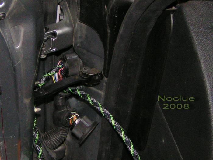

o 05.07.2009, 18:59 | noclue
Laci, pekne to pokracuje, len tak dalej
prechod kabla v celku ma svoj vyznam, urcite by som tak nevedel vyriesit moj Kimber 8TC, ktory je spleteny z 16zil. :-)
foto k příspěvku  od noclue

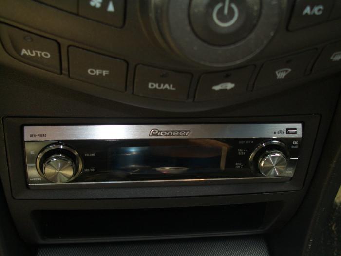

o 21.07.2009, 20:02 | cila

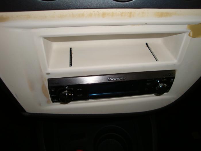

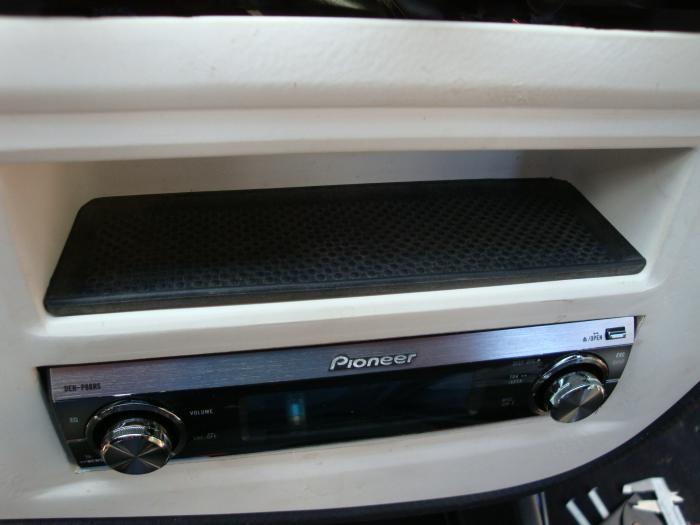

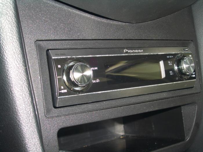

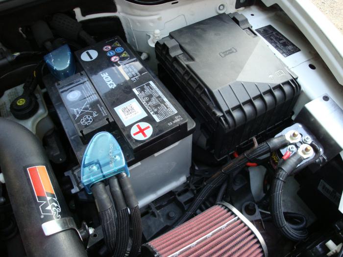

napajanie radia P88 je zo zadnej baterie cez STINGER...
o 21.07.2009, 20:35 | hifim@ni@k
To rádio bude takto trčet, nebo není pouze docvaknuté ?
o 21.07.2009, 20:48 | cila
Kryt radia je vyrabany na mieru z GfK. Neviem ci by sa dalo realizovat ulozenie radia tak aby netrcalo. Kryt je elektricky vysuvatelny a hlbsie ulozenie by mu asi prekazalo ale skusim sa nato pozriet. Preto je dookola aj mala 1 mm medzera a vzadu uz aj tak viac miesta nie mozno este par (mm). Pravdupovediac od zaciatku som to takto planoval a musim sa popozerat na nete ci niekto ma P88 zapustenu hlbsie. Ja som zapustenu P88 este nevidel. Kryt bol robeny zhruba pred rokom teraz caka uz iba na potiahnutie carbonom ... Ked ma niekto foto zapusteneho P88 radia tak sa nato velmi rad pozriem.
o 21.07.2009, 20:57 | Midnite
take mi tam to radio nejak nesedi. :)
o 21.07.2009, 21:00 | rover (WoodTech)
Podle mě to dělá ta barva až tam bude ten karbon bude to vypadat dobře!!

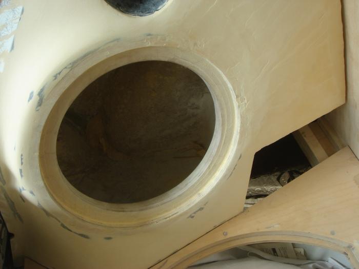

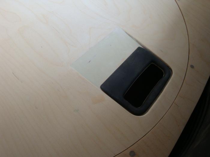

o 23.07.2009, 17:57 | cila
problem je v tom , ze som sa drzal original plechoveho raqmika. Original umelohmotny ramik P88RS nechcem a nemozem pouzit nakolko ram okolo radia musi byt vyberaci a dava sa ako posledny kus. Inac to bohuzial vyriesit neslo preto vznikol tento problem ale urcite nanom popracujem a presne po tu hranu ako ho mas Ty "cenda" ho zapustim hlbsie. DAKUJEM.
o 23.07.2009, 19:59 | Hanys73
zatím to teda vypadá parádně, držím palce ať se to podaří ;-)

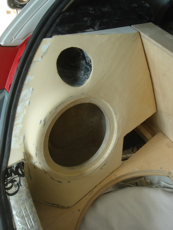

o 25.07.2009, 17:12 | cila
... tak dnes som to trocha zapustil hlbsie len sa budem musiet pohrat este s pilnickom ale urcite to bude lepsie ...

o 25.07.2009, 20:44 | hifim@ni@k
Hm. Pěkne tam zapadlo. Určitě to vypadá lépe.

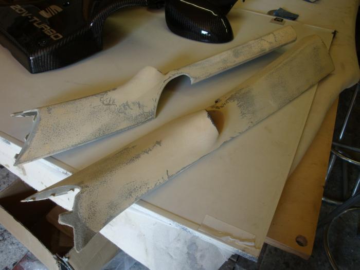

o 08.08.2009, 17:45 | cila

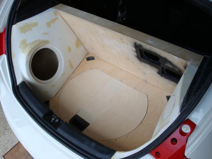

o 13.08.2009, 17:38 | cila
... este upravit par drobnosti a moze sa nahadzovat "antracid alcantara".
o 13.08.2009, 17:39 | cila

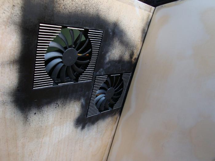

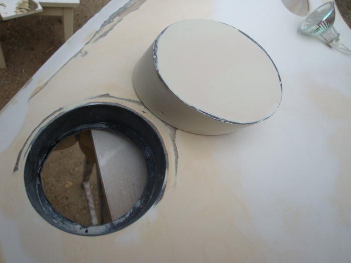

o 15.08.2009, 20:11 | cila
... predpriprava na vyrobu dvierok pre druhu gelovu baterku.
o 15.08.2009, 20:12 | cila

o 15.08.2009, 20:50 | hifim@ni@k
Budeš to potahovat, nebo flockovat ?
o 15.08.2009, 21:03 | cila
vsetky veci v kufri budu potiahnute "antracid alcantara" aj vnutro dosky kde budu zosilovace hoc ich ani nie je vidno. Vrchna cast obruce na sube teraz to nie je dobre vidiet ide o cca 0,7cm dole (teraz mam tam kusok preglejky aby som to nezbrusil) a vznikne priestor pre ukoncenie potiahnutia alcantary a na to sa potom vlozi znova ramik ktory bude a to teraz neviem ci carbon, drevo alebo neraz. Rucka drziaka spodnej dosky bude z toho isteho materialu. Preto sa tak s tym hram, ze vsade musim mat cca 1,5 - 2mm medzeru aby to licovalo a sedelo. Zajtra chcem robit dvierka ale neviem ako ich hore uchytim, nechcem mat sroubiky ... Dole som vyfrezoval drazku cize tam mi to bude ako tak sediet a hore snad do zajtra nieco vydumem.
Flock bol podla mna modny hit ale nic prakticke do kufra auta.
o 15.08.2009, 21:15 | hifim@ni@k
Kdysi jsem něco podobného řešil a použil jsem magnetky jako bývají u dvířek kuchyňské linky :-)
o 15.08.2009, 21:28 | cila
ano, myslel som nato iste ...

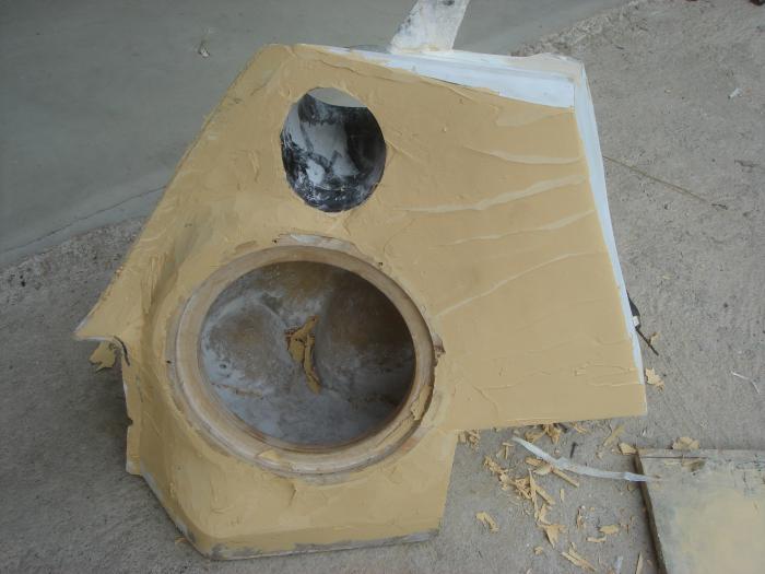

o 01.10.2010, 17:54 | cila
... tu je zaber aby bolo vidiet, ze ten otvor prechadza celym subom a sluzil na to aby som sa dostal ku svetlu a nemusel vyberat cely sub. Co sa tyka pocutia tak to mrzi aj mna ze projekt skoncil par hodin mozno 5-6hod aby zahral. Prisiel Kupec na auto a tak som auto predal. Hudba mi cela zostala nieco som uz popredal nieco este mam a staviam novy projekt polozeny na RNS510-ke. Pocitam so zosikom pre JL-ko DLS A6 a k nemu pribudne zosilovac zo Scirroca bud Dynaudio alebo z New Passata. Spekulujem este so zapojenim pre B,S,V ale to je v stadiu riesenia !!! Ak mate niekto napady sup sem s nimi.

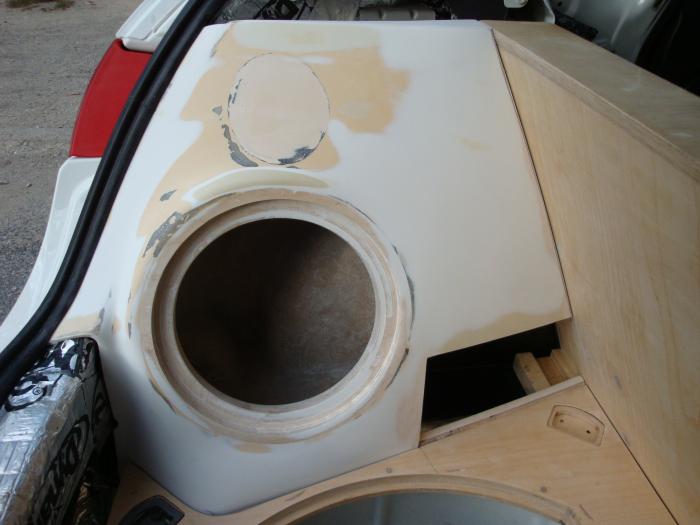

o 01.10.2010, 17:56 | cila
