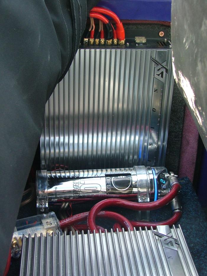

Takze polohotovo (aspon hraju - i kdyz ted nejezdim...)
Zesilovače: ESX (traverza Vision 2500.2 - 2440W RMS na mustek 4ohm, dvakrat 150.2 - 150W RMS na kanal)
kompa: rainbow germanium (v aktivu na kazdy repracek jeden kanal ESXa) (activni vyhybka aktualne Macrom)
HU: Clarion 928rx + oldschoolovy multimedia Clarion
Sub: JBL W12GTi MK1

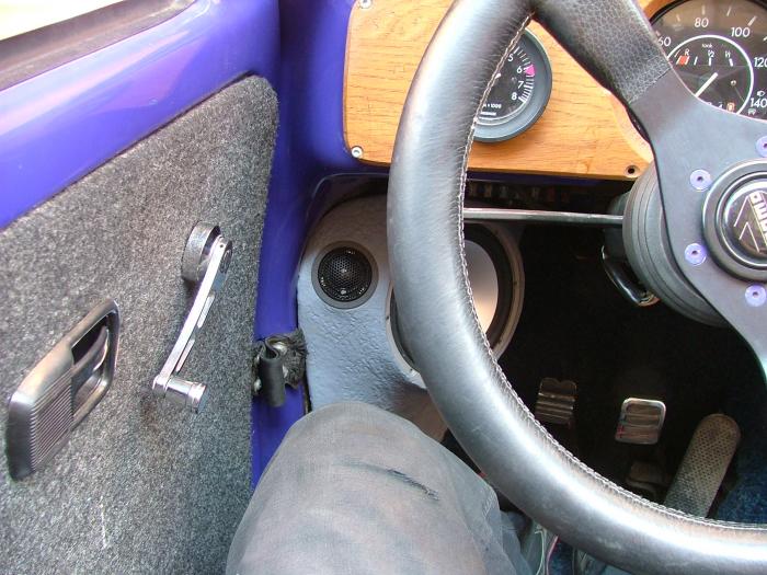

jinak pro ty co pochynovali ohledne umisteni vysek... tady je fotka z pozice hlavy ridice nasmerovani problematicke vysky na posluchace... myslim si ze supr... prekvapive celistva scena i pri jizde cca 90km/h (samozrejme bez strechy) bude nutne vytlumit bok-boardy nebot laminat malicko pracuje a nizsi frekvence by mohly mit lepsi prednes... nicmene objem nahodne trefen velmi dobre ;-) (diky BMW318is ;-) )

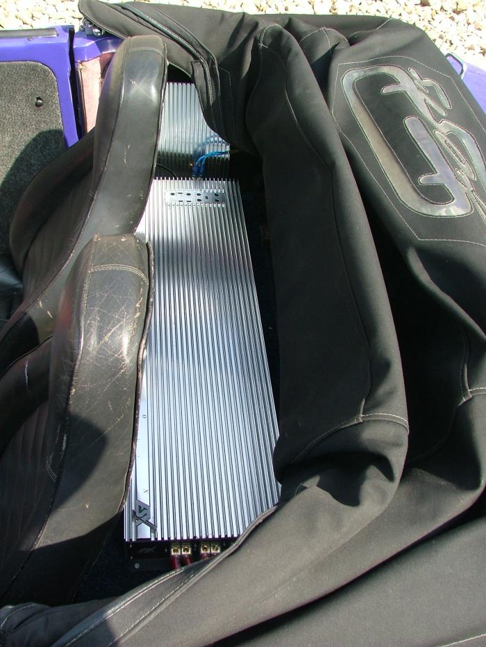

o 29.08.2008, 20:50 | htd
hraje dobre a vyhrivani pro zadni pasazery na pozadi supr:)
o 29.08.2008, 20:56 | Luke-Jeep
jo kdyz na to tomas narazil...ma to jednu vychytavku... sice se to stalo asi dvakrat ale semtam nekoho potrebuju vzadu prevezt... takze traverza a kapacitor je nasroubovanej vlastne na sklopenym operadlezadni sedacky... kdyz je potreba da se ta sedacka zaklopit a tak nadale pouzivat...
o 29.08.2008, 21:17 | Thomas987
jo takže vyhřejvaný záda vlastně...... to má málo aut vyhřejvaný zadní sedačky!! ;-))))
o 29.08.2008, 21:20 | Luke-Jeep
hehe no vlastne ano... ale zvedne se to tak ze je ten zesik a cap jsou schovany v zadnim kufru... je vlastne na rubu sedacky
o 29.08.2008, 21:33 | Thomas987
no jasný no, tak to vyhřejvá zezadu a příjemě hřeje opěradlo..... :-))))) jinak jaktože nejzdíš, jsi byl v Přerově,ne....;-)
o 29.08.2008, 21:40 | Lucass
Me neslo az tak o nasmerovani jako o umisteni, podle me jsou proste moc dole, ale chtelo by to slyset, treba si z toho neco vykouzlil... Cim se budou potahovat, strikat "door boardy"?

o 29.08.2008, 21:51 | Luke-Jeep
Lucass: pujde to do laku jako bude mit auto... ale az v zime ;-)

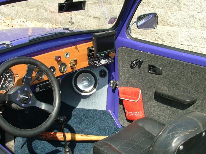

o 31.08.2008, 13:52 | free.tree
... tu baseballovou pálku máš na nenechavce? ;-) správně.... osobně bych dal vejšky jinam, ale věřím, že to svůj účel plní taky...
o 31.08.2008, 16:26 | Kesam
Pěkné
o 31.08.2008, 17:01 | Luke-Jeep
tak to by me zajimalo volnej strome kam... vymejslel sem to rok...
