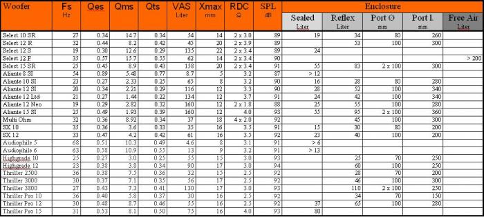

Ať googlim, jak googlim, tak nemůžu sehnat ts parametry k sw Phase Select 12R. Nemá někdo po ruce?Díky moc

o 23.08.2008, 12:28 | *konny*
Tady to máš :o)
foto k příspěvku  od *konny*
o 23.08.2008, 13:20 | Majk-fox
Děkuji uctivě
