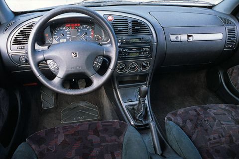

Přátelé, teda asi hlavně prodejci, zapeklitý problém k řešení .. pro kamaráda k narozeninám chci nějaký rádio v relaci DO 3.000,- CZK (nějaká stovka se přešvihnout může, ale vím jak to chodí a že nabídky končí u dvojnásobných cifer), v podstatě je jedno co za značku (klasika MP3, pokud USB je to plus ale ne podmínka, slušný tuner, tvarově aby nějak zapadlo do Citróna ..) ALE důležitá věc je, aby šlo napojit na origo ovládání co má Xsara na volantu (předpokládám, že bude potřeba redukce, tu bych taky uvítal ..).
Za jakékoliv nabídky budu vděčný.

Vzhledem k tomu, že jednička xsara nemá BSI a dálkové ovládání tam funguje na principu odporů, tak není mnoho výrobců, co by toto DO podporovalo. Tuším to dělá jen Blaupunkt a snad se to dá sehnat na Kenwood. Já si třeba mezikus musel zadat dělat ke svému rádiu individuálně. Jinak v xsaře je standardně iso konektor, takže kabelová redukce nebude nutná, ale budeš potřebovat (resp. on) plastovou redukci, která stojí 220,- Kč. Musí to rádio být nové?
