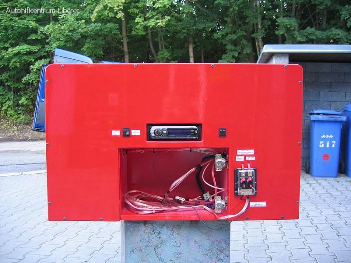

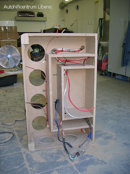

Práce mám dost,ale byl jsem požádán distributorem jisté značky o výrobu čehosi,co by mohlo přilákat pozornost lidí na tuningových srazech a dalo se to vozit na 4kolce...
Zároven by to mělo hrát a díky rádiu s karaoke i pobírat mluvené slovo..
foto č.1....spousta nepořádku
foto k příspěvku  od AUTOHIFICENTRUM Liberec

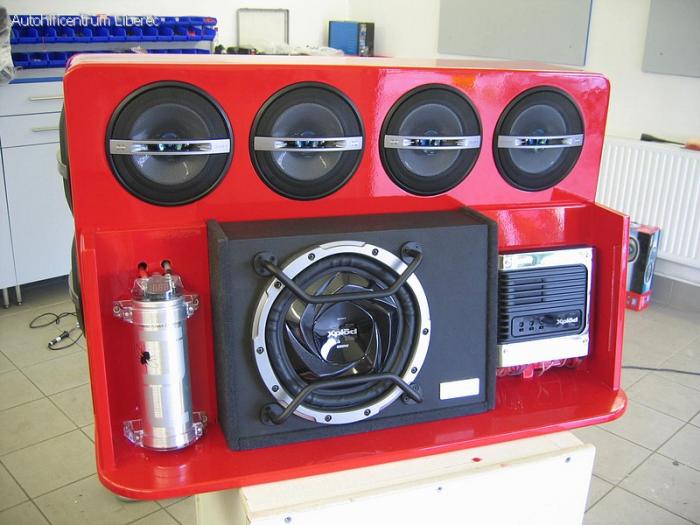

o 18.08.2008, 23:54 | AUTOHIFICENTRUM Liberec
foto č.2...už se to rýsuje...

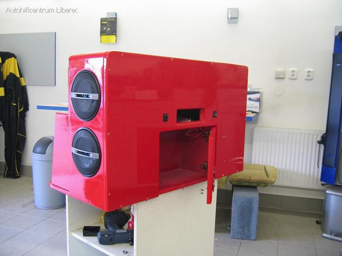

o 18.08.2008, 23:58 | AUTOHIFICENTRUM Liberec | Upraveno: 2008-08-18 23:59:18
proběhlo rychlolakování do požadované barvy...umístění a zapojení kapacitoru,zesiku,repro a SW
foto č.3.....nainstalované komponenty

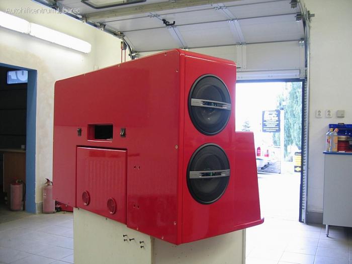

o 19.08.2008, 00:01 | AUTOHIFICENTRUM Liberec
no..a snad už jen dopojit a zabudovat rádio do připraveného otvůrku...
foto č.4

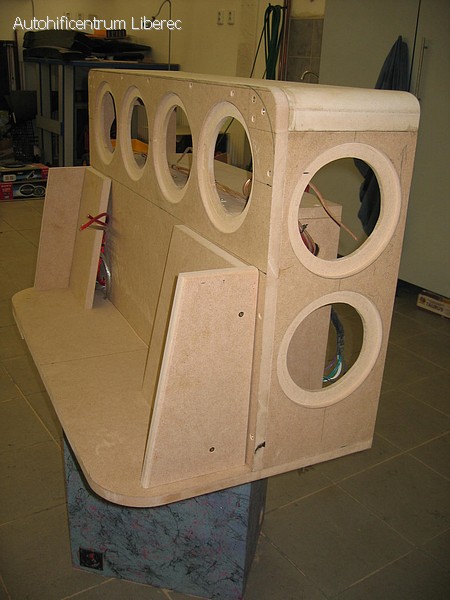

o 19.08.2008, 00:04 | AUTOHIFICENTRUM Liberec
a také na "chlívek" pro baterku nesmim zapomenout...
No a snad to bude fungovat :-)
foto č.5

o 19.08.2008, 08:07 | Lucass
Zajimave =o) To je rovnou strikana MDF?

o 19.08.2008, 13:15 | AUTOHIFICENTRUM Liberec
Lucass: lakované plničem,barvou a lakem

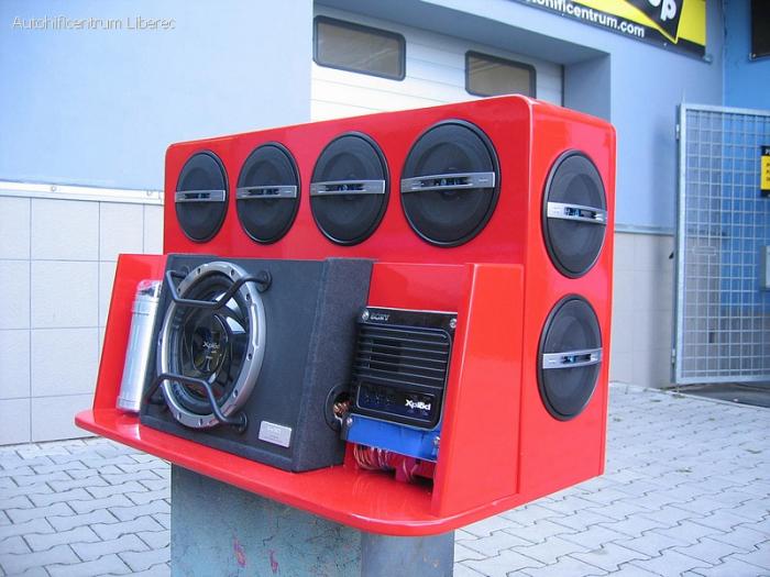

o 20.08.2008, 19:20 | AUTOHIFICENTRUM Liberec

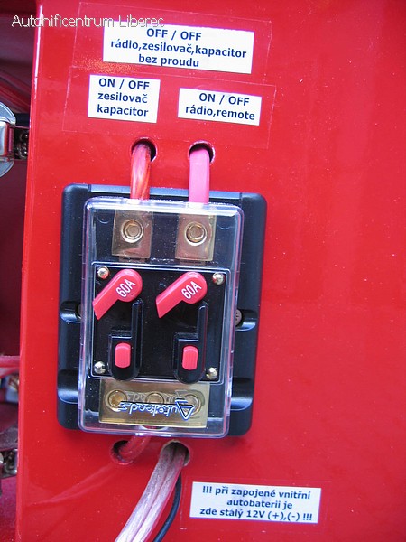

Tak...RedMonster je hotov...ještě jedna foto zepředu...
wattman: ventilátor je v létě když je vedro goood věc,ale tentokrát jsem s ním honil prach při broušení z dílny ven :-))) (holt musim zakoupit odsávačku...mno)
Kicker18: to by asi pánové od SONY nepřekousli :)
Jinak tu 4kolku jsem k dispozici neměl...škoda.Mohl jsem vymyslet nějaké uchycení přímo na míru...takhle se dělalo jen odhadem.Foto na 4kolce snad tedy na Mimoni..
o 20.08.2008, 19:21 | AUTOHIFICENTRUM Liberec
a zezadu....
(dvířka jsou také hotová,ale ještě nebyla k dispozici baterie...)

o 21.08.2008, 11:12 | Area51
Pekny :o) Radio,zesik a basak v pohode. ale teda ty repro i sony umi lepsi.. to se panove nepredali:( A jeste si rikam jestli tech repro neni moc na tenhle pidi zesik.. :o))
o 21.08.2008, 11:15 | Kicker18
taky me zajima jestli vsechny repro taha ten zesik?
o 21.08.2008, 12:43 | basstard
taky mě tahle otázka napadla, ale pak jsem to smáznul...ale pochybuju že 4páry repro a sub bude pohánět jeden mikrozesík
o 21.08.2008, 12:45 | basstard
a ještě na co slouží ty tlačítka vedle rádia?
o 21.08.2008, 13:59 | AUTOHIFICENTRUM Liberec
4x repro...ty boční jsou přes 2 kanály zesiku (zapojené na 2 Ohmy) + SW na zesik (2 kanály v můstku).
Přední repráky jsou klasika na 4 vývody z rádia.
Ty tlačítka vedle rádia jsou: spínání rádia - ACC(jakoby klíčkový proud) a spínání zesiku (remote)....ty tlačítka napravo měly být na nějaký neon a stroboskopy,ale to se tam nakonec nedávalo.
Je to celé dělané tak,aby se postupně jak bude slábnout baterie mohl odpojit zesik (tím i boční repráky) a pak třeba ještě Faderem stáhnout přední(vnitřní) nebo zadní (venkovní repráky.
Tam jak je ten kabel se stálým proudem 12V se to dá připojit na baterii té 4 kolky.Měřil jsem odběr toho boxu a je to cca 7A.....tak to snad te 4kolce nebude vadit :)
