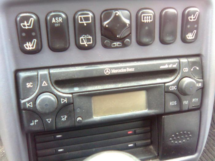

Zdravím našel by se prosím někdo kdo by věděl a poradil jak na rádio v M-B A 160? kamarád z práce ho potřebuje vyndat na odkódování. Nerad bych kuchal nějak palubku :) rádio tam má toto
foto k příspěvku  od Olda

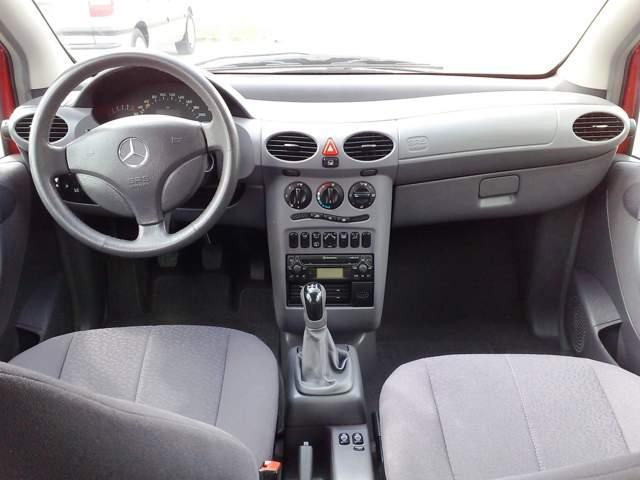

Detail :) předem díky

dole v místě tlačítka PTY a notiček na druhé straně je štěrbina. Do nich zasuneš plechové, do špičky oříznuté plíšky a máš to venku. Většinou tyhle rádia ale mívaj vadnou mechaniku, po odkódování většinou měním i tu a nestojí málo. Je lepší tam dát rovnou jiné rádio, protože ani tohle se do MB A nedávalo, ale patřilo do starších modelů. Někdo s tím pouze ucpal díru.

Jo zapoměl jsem napsat, že musíš sundat ten mini panel, pak pod tou notičkou je dírka.

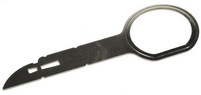

Takto vypadají ty originální klíčky, ale jak píše LadaN, tak stačí upravené plíšky
