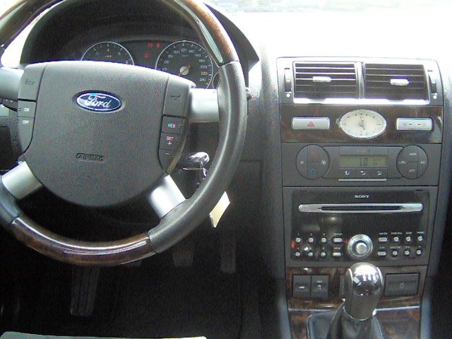

Kamarád mě poprosil, jestli bych mu namontoval 2din rádio do mondea ST, má tam teď 2din origo nějaký Sony, ale neumí to MP3, tak chce něco lepšího, sehnal by si prej Pioneera avic D3, zajímalo by mě jak je to, jestli se tam musí něco měnit - rámečky, kabely redukce atd., nebo jestli stačí prostě jen vyměnit rádio.
Díky
o 16.08.2008, 19:33 | cendler
lepší fotku jsem na netu teď nenašel
foto k příspěvku  od cendler

A co ta Sonka, nevíte někdo jak se vyndavá?
o 17.08.2008, 00:19 | noclue
vytahuje sa 4-mi polochymi plieskami, kludne aj z nastrihanej krediky
to iste radio je aj s MP3, skus pohladat na ebayi
pri vymene je problem s ovladanim na volante, ktore je vlavo, konektor je most 40-pin

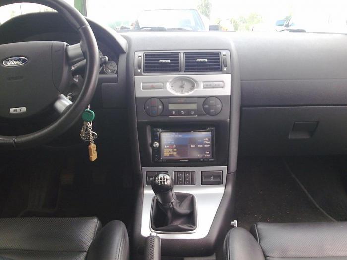

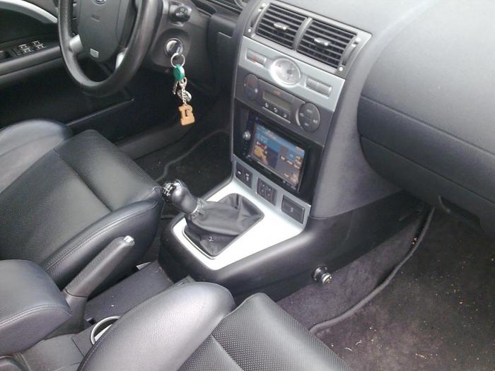

Tak se to vyřešilo, koupil se 1din rámeček a celý se upravil pro 2 din, sorry za fotky ale foceno N6500
o 29.08.2008, 19:57 | cendler
