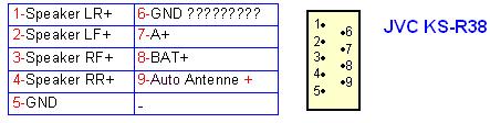

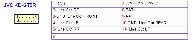

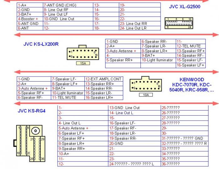

surne potrebujem od niekoho laskaveho popis 11-pinoveho ISO
konektora od autoradia JVC,aspon zapojit napajanie...
(konektor ma 5 pinov hore a 6 dole)
dakujem
o 16.08.2008, 10:05 | Squere
asi ti moc nepomůžu ale tohle je všechno co mam
foto k příspěvku  od Squere
o 16.08.2008, 10:06 | Squere
o 16.08.2008, 10:07 | Squere
hu tak co tak koukam tak si myslim že by to mohl být ten poslední JVC KD-GT5R :-)
