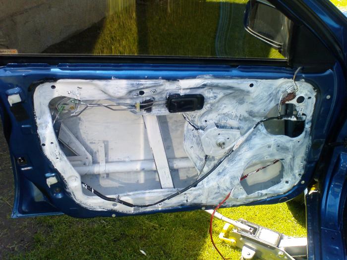

o 10.08.2008, 22:48 | hajnejzlesa

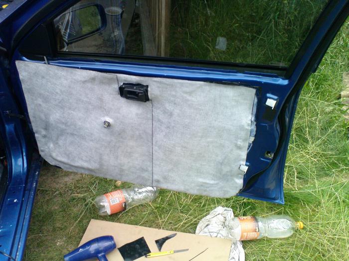

potom vnitřní i venkovní stěnu sem zadělal tlumením avi
foto k příspěvku  od hajnejzlesa

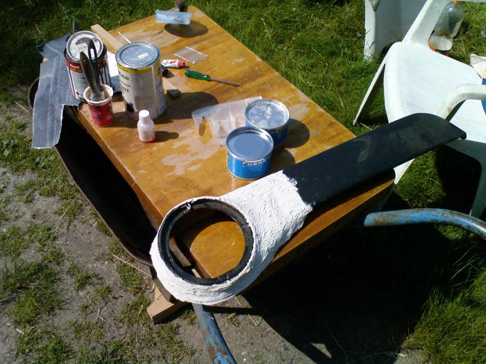

domečky z laminátu sem udělal jednoduše na origo kapse

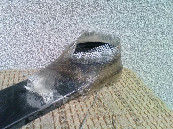

o 10.08.2008, 22:57 | hajnejzlesa

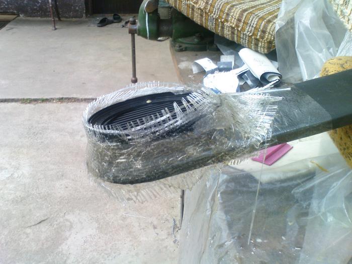

dal sem 5 vrstev tkaniny aby to něco vyrželo

o 10.08.2008, 23:06 | hajnejzlesa
tady je trochu vidět tunel z lamina kterej dokonale utěsnil pruchod vzduchu od domečku do dveří

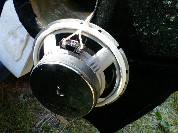

o 10.08.2008, 23:11 | hajnejzlesa
potahnul sem to a ještě tam přijdou přidělat okolo membrány časem pavoučí nožičky

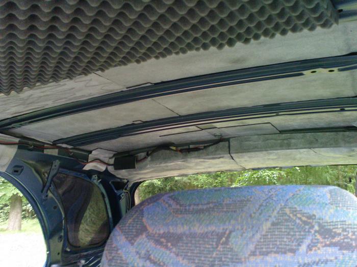

strop dvě vrstvy avi a molitan

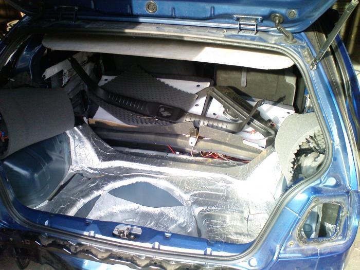

podařilo se mi kompletně utěsnit zavazadlový prostor vnikla jedna obrovská vana

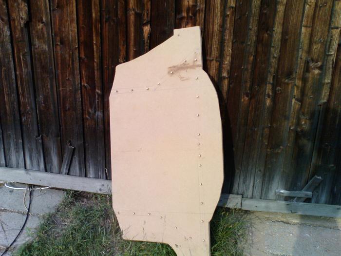

místo origo papírového dna přišla deska 22mm kterou sem dookola opět utěsnil

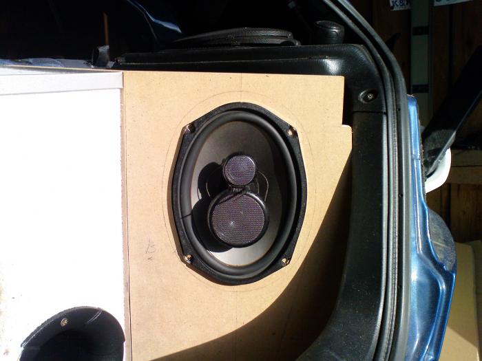

druhé ovály Phase

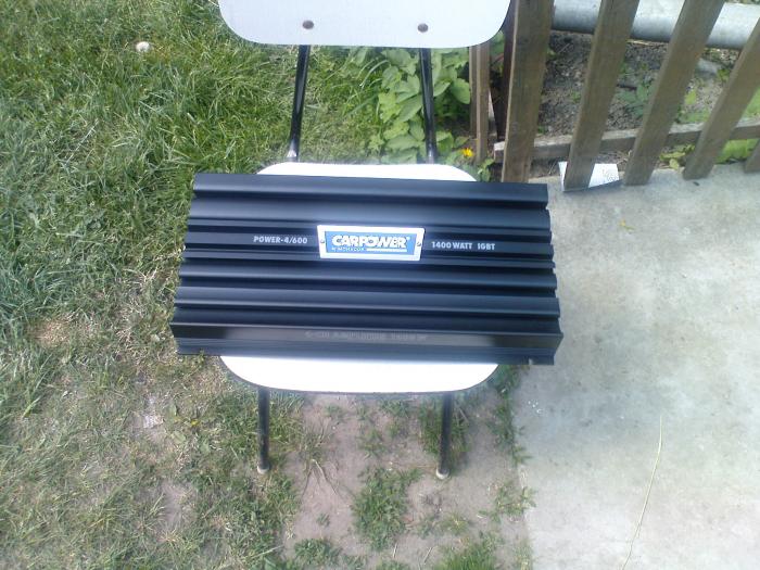

tenhle macek pohání na 2ohmy dvoje kompa a dvoje ovály

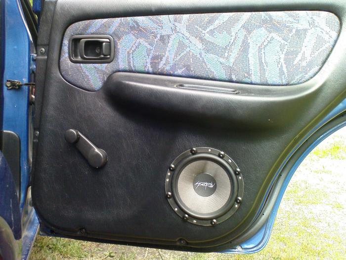

o 10.08.2008, 23:50 | hajnejzlesa
prozatím hotovo :)
o 10.08.2008, 23:55 | kral007 (eXtrem-audio.cz) (M)
husty

jinak jeste k tem dverim, co je pod tlumenim pres tu velkou diru?
o 11.08.2008, 00:07 | hajnejzlesa
pod tím tlumením sou takový origo členitý plechy na který sem to povedlo dobře vytvarovat

Jen mi nejde do hlavy proc molitan na strop kdyz tam sou dve vrstvy AIV ?!

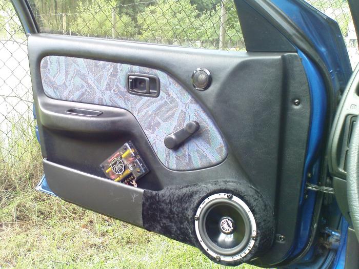

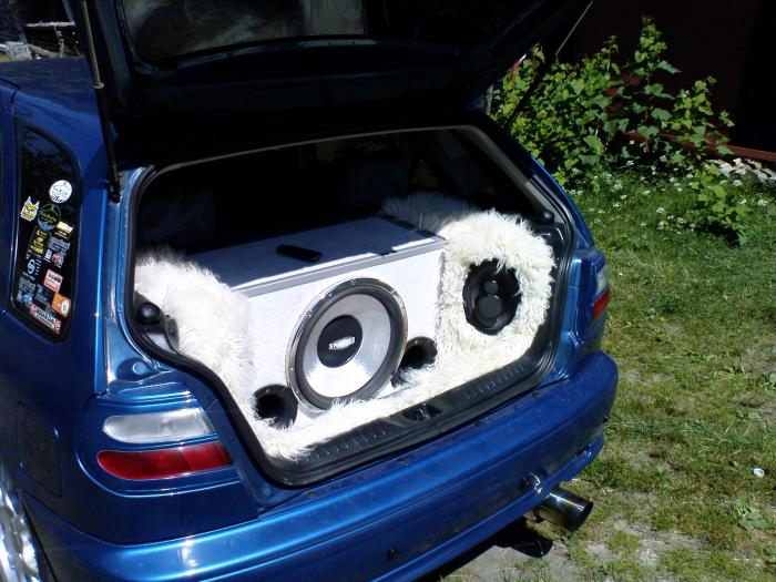

no původně tam totiž místo sw Spiner byl SPL a tam vznikl i nápad používají to hodně a krásně se pak všechno zakulatí a dobře se schovaj kabely je to zatím jen na oko taky přemýšlím co bych tam dal za jinej potah
o 11.08.2008, 09:40 | Midnite
nevím nevím, ale myslím si že to není až tak špatné. dost lidí tady by mělo mlčet za to co předvedli oni. hodně montáží je tu katastrofických. můj názor..
o 11.08.2008, 09:43 | DaveX
negga :)¨mně se nelíbí akorát ta potáhnutá kapsa, kdybys to dopotáhl až do konce tak by to tomu na kráse zase nějaké to procento přidalo :)
o 11.08.2008, 10:27 | Divally
I kdyz je to chlupaty,tak se mi celkem libi to druhy co si ted nahodil...akorat bych se mozna trochu bal chlazeni toho nejspodnejsiho zesiku.

Divally monoblok je před subem takže chlazenej je to máš vidět co to dělá s těma chupama :) a ten 4kanál je namontovanej v pravej ozvučnici pro ovály a taky se nezahřívá
o 11.08.2008, 18:18 | Divally | Upraveno: 2008-08-11 18:19:08
Hajnej >> Nvm jestli sme se dobre pochopili...myslel sem ten nejspodnejsi (zlatej) zesik z toho druhyho fota (11.08.2008, 09:24).
S tema chlupama to verim :-) tak kvuli tomu si je tam predpokladam delal ??
Driv preci kazdsej druhej v Mimoni co si koupil hotovej SW box,tak si davali do BR ty panacky s dlouhejma vlasama...aby bylo videt jak jim litaj :-)))))

joo ták a stěma panáčkama máš pravdu :) ale já to spíš dělal proto aby to nebylo tak hranatý a nechěl sem to dělat z lamina už ho mám plný zuby (dělám si sám nárazníky) :)

Co by som najprv menil su reprokable k stredobasom, vyzeraju dost uboho :(
o 12.08.2008, 15:30 | hajnejzlesa
co se týče rezervy tak tu tam už nemám v nouzi mám kompresor a lepidlo ve spreji
frantobmw no k výhybce vede 4mm a tech 15 cm k středobasu už mám taky vyměněno tohle byly kabílky co přišly s reprama ted už vede ten slabej jen k vejškám

potahy nebudu komentovat....Tvoje volba...
ale tu kapsu ve dveřích jsi mohl potáhnout celou a ne jen tu část co jsi upravoval pro ty repra.
