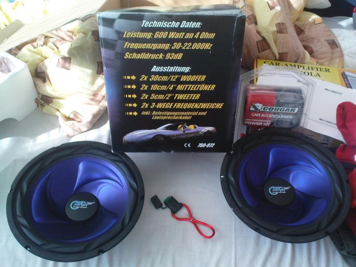

čau lidi, potřeboval bych radu jak velkou udělat ozvučnici na dva 12" repráky daytona, mam malucha(FIAT 126) a chtěl bych místo zadních sedaček dát repráky jen nevim jak to postavit aby to aspon trochu hralo. jako jestli udělat ozvučnici rozděleneou pro každej reprák zvlášť a nebo to dát do jediný a hlavně o jakym objemu tu ozvučnici/ce udělat. sem truhlář, vše si pak už udělam sám jen prosim o rady. jo a ještě u sady kabelů k zesilovači byla přiložena pjistka se spojenejma koncema a nebyl přiložen žádný spojovací material, jak se tato pojistka zapojuje? děkuji za rady

Čau jeremm.y. Většinou bývá u subwooferu přibalený papír s hodnotami a bývá tam doporučená litráž a to na ventilovanou "basreflexovou" ozvučnici, nebo uzavřenou, nebo pásmová propust "bandpass". Pak jde o to co ty si vybereš. Uzavřená hraje precizní basy a basreflexová zase vytváří lepší akustický tlak, bandpass zase bývá většinou laděn jen na určité frekvenční pásmo a pod ním a nad ním už to moc nehraje. A co se týká té pojistky, tak by jsi měl jeden konec vytáhnout a ten připojit na baterii a do uvolněného místa zastrčit kabel, kterým budeš pokračovat k zesilovači. Ještě k těm ozvučnicím. Nevím co o tom víš, ale nejčastěji se vyrábí z MDF, ale co jsem se dočetl, tak nejlepší je a teď nevím jestli dubová, nebo buková překližka. Prostě je to ta tvrdší a to zas budeš vědět ty :-), Ta je taky, ale daleko dražší a proto se prakticky nepoužívá. Taky platí, čím je materiál silnější, tím je to lepší, kvůli stabilitě a pevnosti. Minimální tloušťku aspoň 18mm, popřípadě zpevnit výstuhami. A ještě k Midi34. Vůbec nechápu tu tvoji poznámku, ale moc se asi dotazu netýká, že? :-(

ano volil bych dvě samostatné ozvučnice , pokud na co nejvyšší tlak tak bassreflex (ale jak to spočítat když k tomu nemám seriozní TS parametry

od oka 30- až 40 litrů , osobně bych volil uzavřenou.

Já osobně jsem zastáncem ventilovaných, takže bych vyzkoušel třeba 50litrů na repro a k tomu nějaký 8 nebo 10cm průměr nátrubek. Ale jak píše Midi34, těžko říct, co z toho poleze? Jinak, ta kára je fakt svěží :-) !
