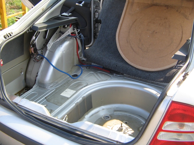

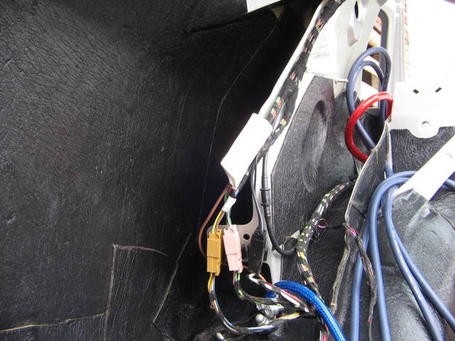

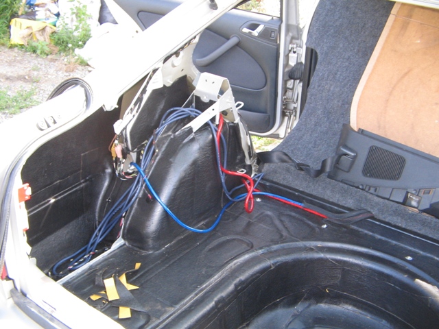

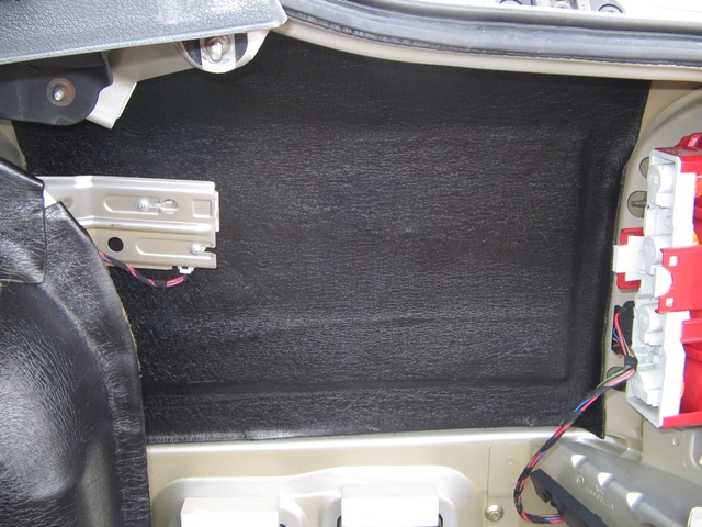

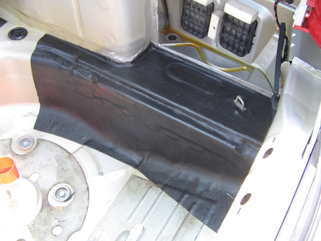

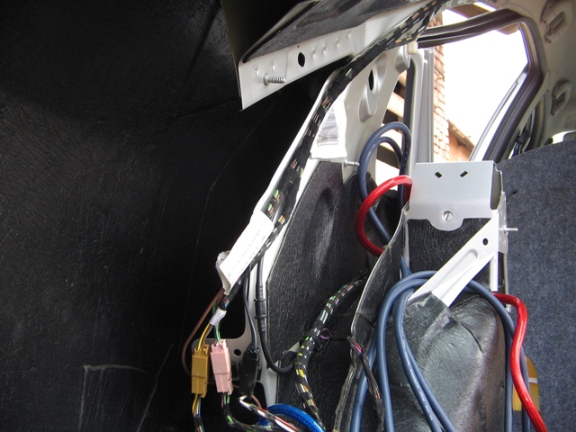

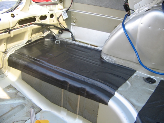

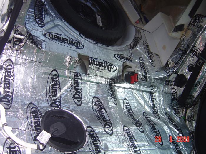

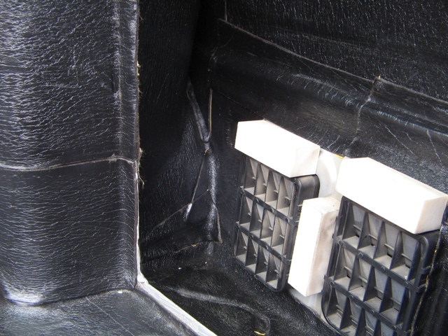

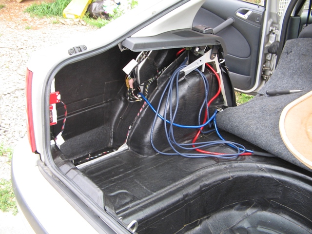

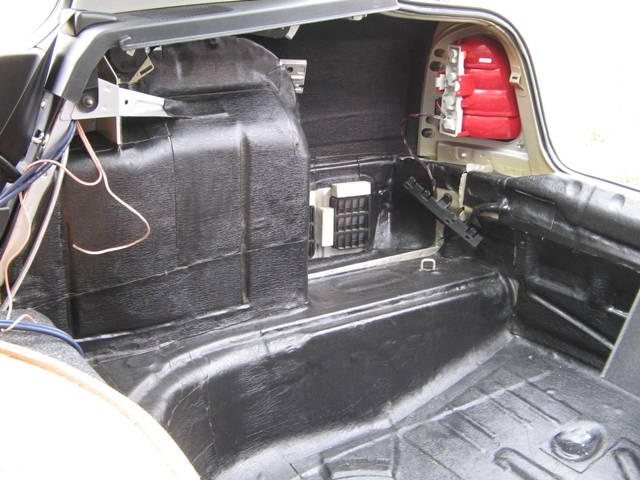

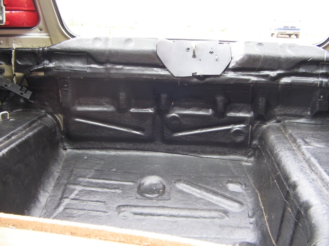

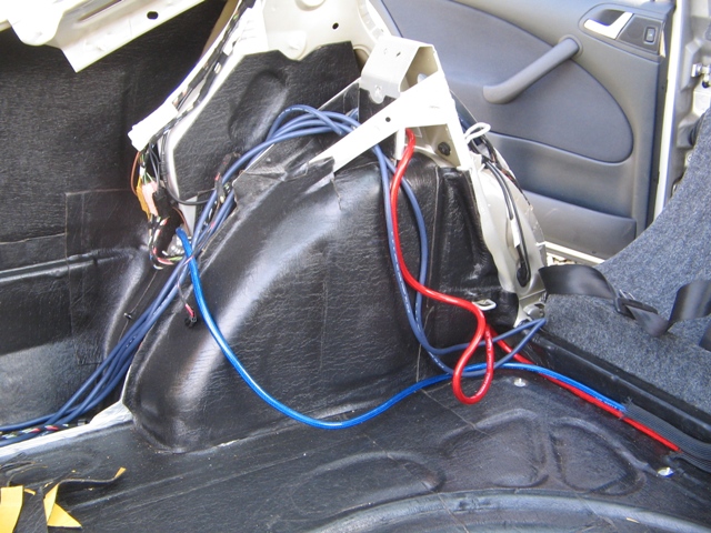

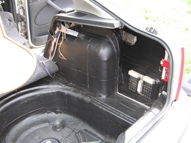

Takže takže, hifíci, pustil sem se do tlumení kufru od podlahy. Řekl sem si, že to udělám pořádně a místo tvrzení o tom že to má smysl, sem si vzal na pomoc měřící přístroj, kterej má 4 způsoby měření hluku. Mám hodnoty před a po tlumení, vyprůměrované ze všech 4 stupnic měření.
Na tlumení sem použil Vibraflex, horkovzdušnou pistoli (Vibraflex je potom jak plastelína a dělá se s tím fakt dobře), takže tu dporučuju jako nutnost. Potom nůžky, řezací nožík, něco na odmaštení, hromadu trpělivosti a cigára, bez nich by to boužel nešlo.
Zkusil sem se dostat úplně kam až mě to pustilo, nebo tam, kam to dovolila situace. Úplně celý to podlepit nešlo, sou místa, kde se kastle setkává s plastama a nectěl sem to hnát až úplně do extrémů.
Celkový dojem po tlumení:
Celý auto úžasně stichlo, od zadních pneumatik neslyším žádnej valivej hluk. Takový to svištění od zadní nápravy a od podběhů je definitivně v čudu. Při nerovnostech jde samozřejmě slyšet hluk, ale je to tlumený, jako bych si zacpal uši. Každopádně až Vibraflexem udělám celý auto, všetně podlahy a předních podběhů, myslím že ani nebudu vědět že sem v ropácký oktávce.

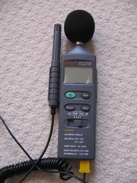

Nyní hodnoty před tlumením:
50km/h - 64dB ,90km/h - 70dB, 130km/h 94dB
A po tlumení:
50km/h - 61dB, 90km/h - 60dB, 130km/h 73dB
U 130km/h je to nejrazatnější, auto je neskutečně tichý. Fakt sem tomu nevěřil. Poprvý co sem se svezl s tlumením sem si říkal "cože???, jak je to možný??". Takže Vibraflex doporujučuju všem, co se ještě nerozhodli tlumit auto.
Nyní obrazem, tímto měřeno:
foto k příspěvku  od Milhauzz

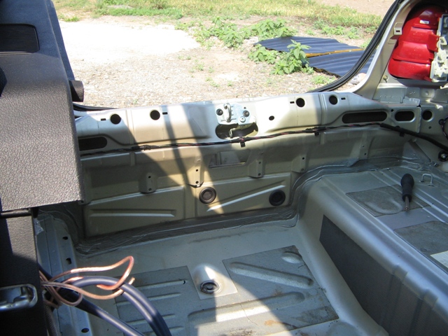

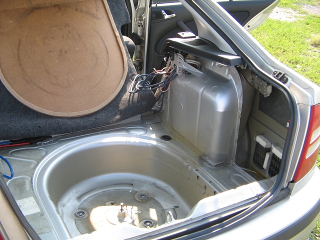

o 04.08.2008, 16:06 | Milhauzz

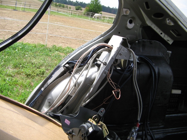

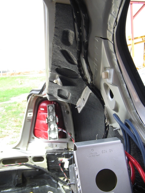

Odstrojujeme ....

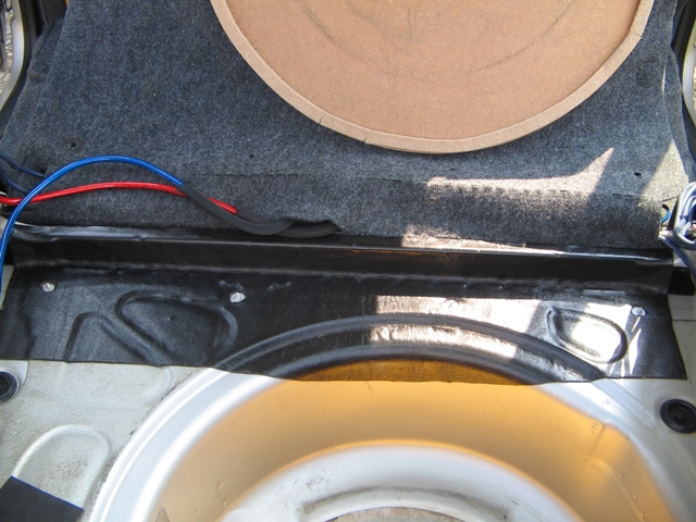

A začínám, detaily mě baví ...

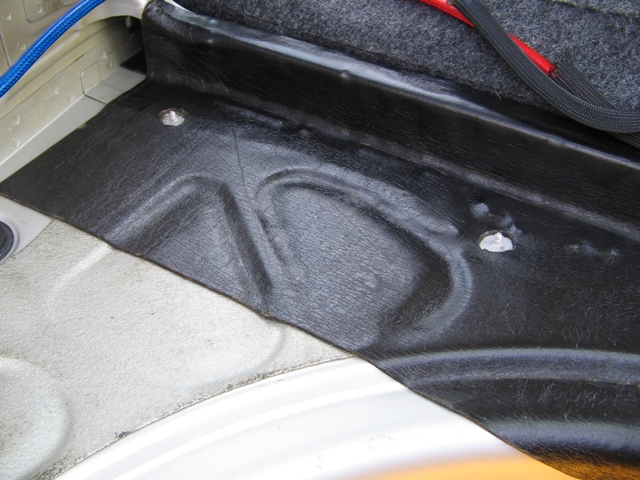

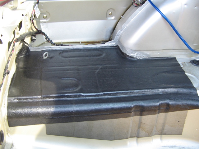

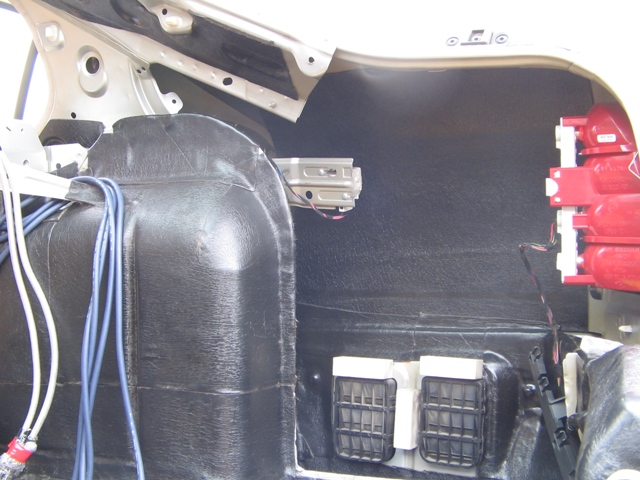

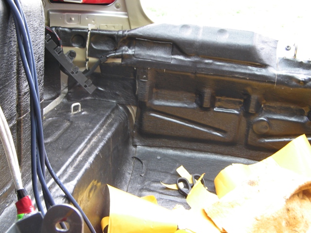

První plát ...

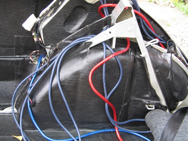

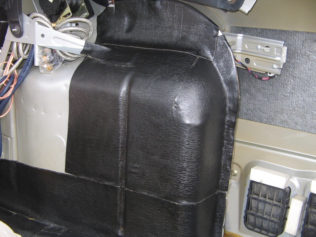

Pravý zadní podběh

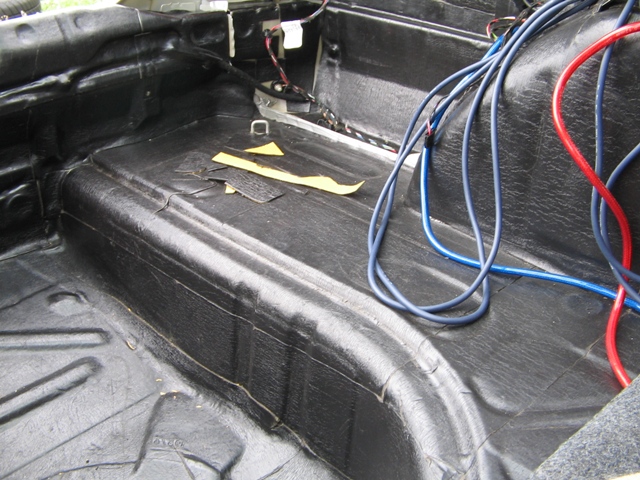

o 04.08.2008, 16:09 | Milhauzz

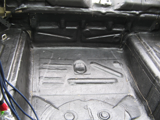

Velká plocha na odpočinek ... pak cigárko a zase a zase ...

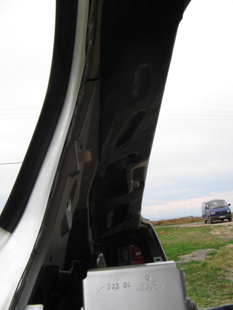

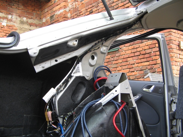

To sem si jesšte myslel, že poslední sloupky nebudu sundávat ...

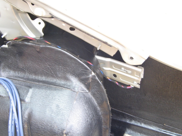

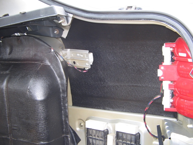

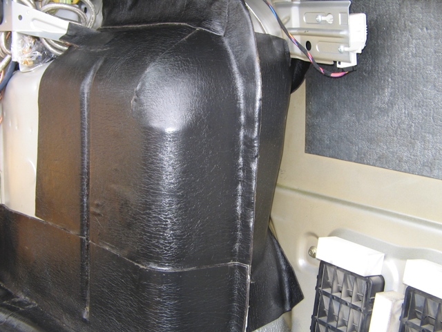

A levej podběh, plast a sloupek šel dolů, nedalo mi to

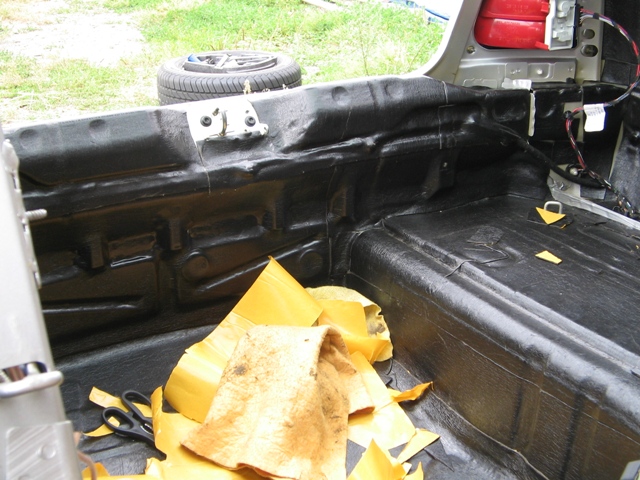

Na nedostupný místa se úžasně hoděj zbytky ....

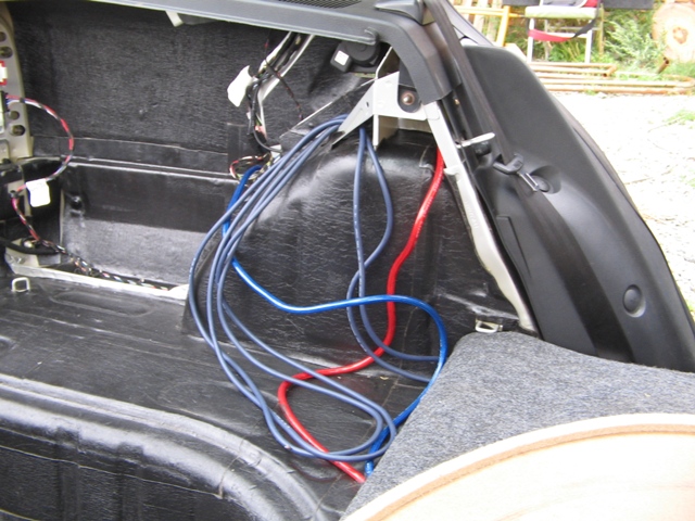

A konečně nastrojuju ....

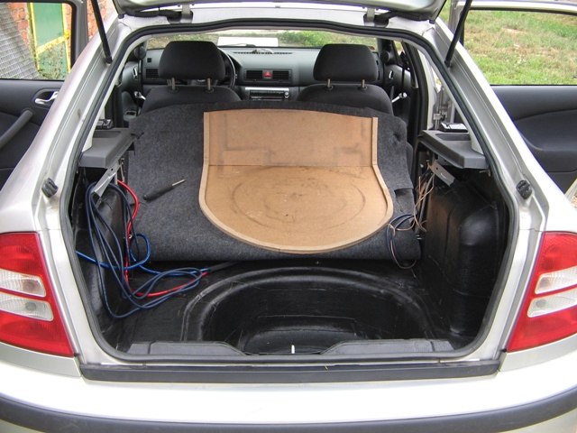

Malinko úprava (demo)
o 04.08.2008, 16:30 | Milhauzz
Už to zase vypadá jako auto :)

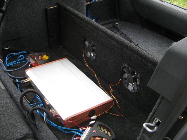

Zapojené chlazení

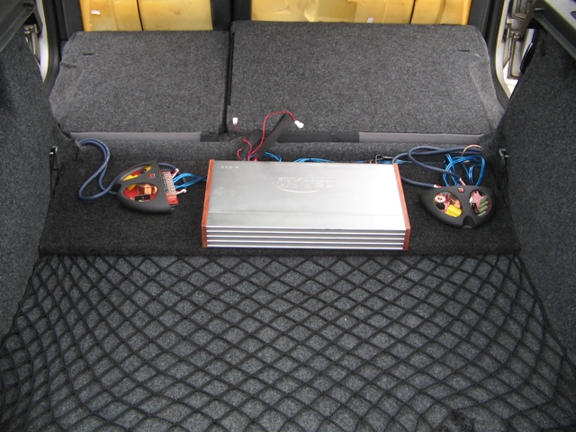

U ala :)

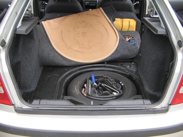

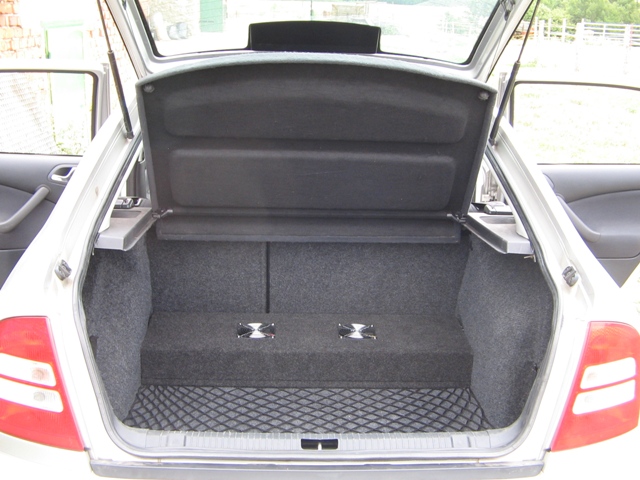

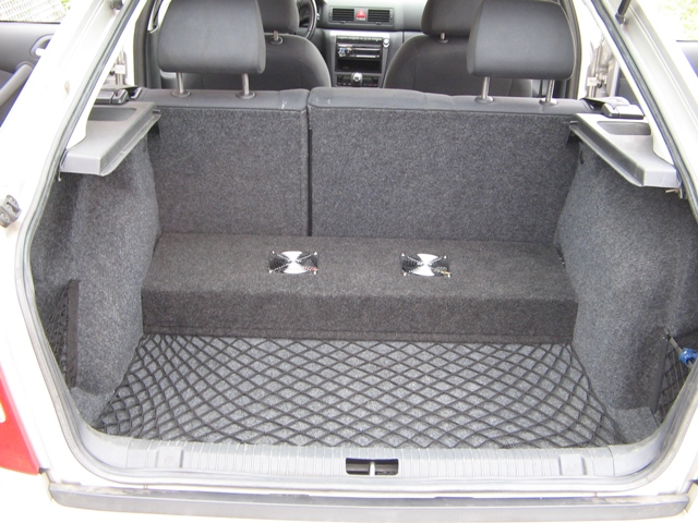

Plato a můžu jet :)

Jinak spotřebováno 4,5m2 Vibraflexu ... neskutečný, co? A sem nadřenej jak bulhar ...

Nu, na váze plus mínus 20 kilo. Ale já v tom ropáku stejně nepoznám, jestli jedu s prázdnou nádrží nebo s plnou, takže to bych moc neřesil.
Jinak mě to vyšlo na 395,- za desku 0,5 x 1 m, je to tenhle:

Milhauzz: Masakr. Je zajímavý, jak to kleslo i přes to, že je převodovka a motor v předu, ale je vidět, že to má obrovský přínos.
o 04.08.2008, 17:35 | Milhauzz
Právě se mi tomu nechce ani věřit, ale měřák nekecá. Jde vidět (slyšet), že ty kusy plechy v kufru se chovají jako membrány hluku, a že mají plochu :)

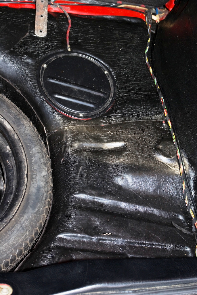

Taky jsem měl nedávno první zkušenost s Vibraflexem a za sebe můžu říct,že horkovzduška není potřeba,když je venku 30 ve stínu,jako bylo:) Dělá se s tím opravdu moc pěkně.

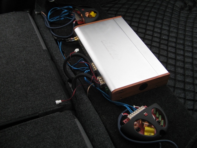

můžu 2 otázky ?

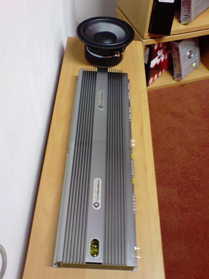

co je to za zes ? vypadá jak simfoni či co
a druhá - jaké to máš kable jak signály tak repro ?
o 04.08.2008, 20:09 | Midi34
supr práce měli by tě dávat za vzor :-)
můžu 2 otázky ?
co je to za zes ? vypadá jak simfoni či co ?

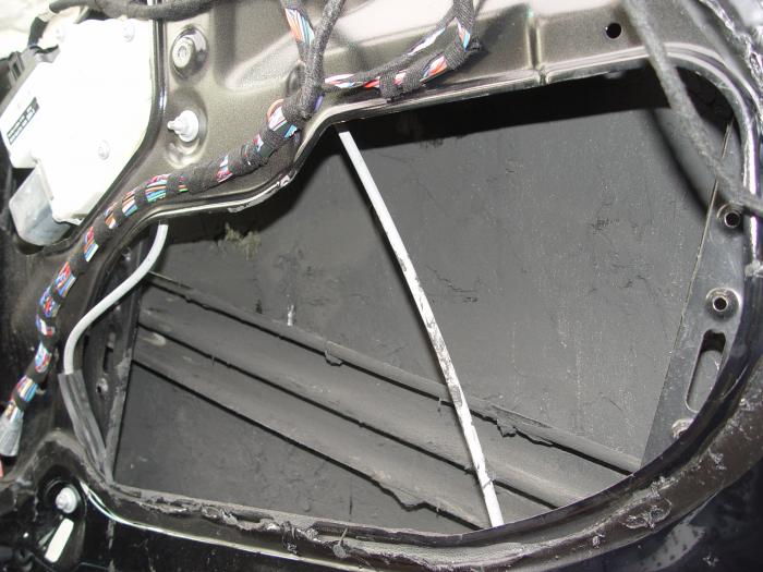

o 04.08.2008, 21:26 | texmur0

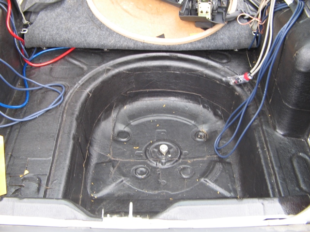

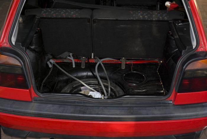

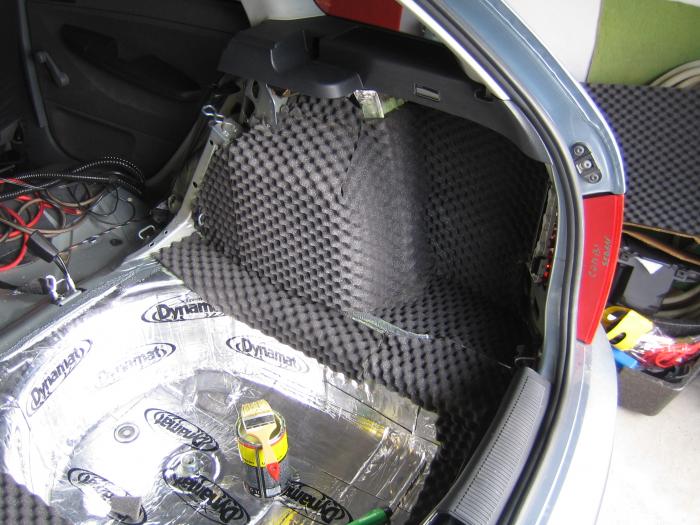

Moc pěkná práce. Vím jak to dá zabrat sám jsem to absolvoval asi před 2 měsíci - dělal jsem to obdobně v X3 ale navíc jsem přes to dal ještě tak 3mm vrtvu Braxu. Celkem to spolukalo 5m2 bitumenu 3mm, 10kg braxu a 2,5mm2 Dynamatu extreme. Ještě že X3 je mastodont a uveze to :-)
foto k příspěvku  od texmur0

2 Midi34: to je mazlik ten zesik, co? :-)

Jo těch fotek je bambilión, ale není nad to podělit se. Jinak díky za pochvalu, vážím si toho :)
Zesilovač je Zenon A-500, je to takovej mazlík, hodně zajímavá záležitost, ale chce to porovnat s něčím, abych mohl srovnávat.
Jinak pro Midi34, repro káble jsou Neotech 2x2mm. Signály Basic Silver Line [ Link ]

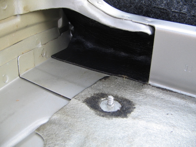

o 04.08.2008, 23:26 | Fridom | Upraveno: 2008-08-04 23:28:03
prohifi.cz (P): Sika má velmi pevnou alu folii, tak že když je v autě velké teplo, tak ta folie to tlumení kreje, celé se to spevní, je to dobré proti oděru a co jsem zjistil, dle tlumení střechy, tak i proti teplu.
Dá se to i přirovnat k tomu, že TBP budeš nahřejvat a bude se neustále roztahovat, což Sika díky alu folii ne.
Po skušenosti co jsem tlumil střechu, dveře, kufr, pak kufr ve Fabii atd, tak si myslím že tlumení co má kvalitní alu folii je velmi dobré.
Tím nechci říct že Vibraflexem je nějak špatnej, to bych si nedovolil :o) ani jsem s nim ještě nepracoval, ale dá se to taky říci tak, že tlumení z alu folií je taková kvalitní povrchová úprava, tak proto ještě na TBP chci dávat tlumení z alu folií.

o 04.08.2008, 23:32 | Milhauzz
ALU fólie je dobrá na prázdné plochy, třeba do dveří, kde se tlumící materiál nemá o co opřít. Třeba do předních dveří, Dynamat Extreme a na to dalšího kdo ví co, v tom vidím prospěch ALU fólie. Jinak v kufru s ALU nevidím ani jednu výhodu.
o 04.08.2008, 23:37 | Fridom
Milhauzz: To si nemyslím, dle skušenosti co mam, tak i v kufru se rozhodně nestratí, ale věc názoru, nikomu necpu aby to tak dělal, tak že asi tak :o)
A vůbec já tlumim asi celkově tak nějak jinak :o)

Milhauzz: Fajn práce, pečlivost, hještě že existují i lidi jako jsi ty :-)já se vrhnu do tlumení komplet auta dnes nebo zítra, taky Vibraflex, tak dám pak foto

Ahoj Milhauzz máš to moc pěkně uděláný a celkem by mě zajímalo kde to bylo měřený jestli vzádu v kufru nebo někde vepředu u řidiče a pokud jo tak jestli tam bylo zadní plato nebo ne diky sob :-)
o 05.08.2008, 21:26 | Milhauzz
Měřák byl zapasovanej mezi spolujezdcovou sedačkou a opěrkou hlavy, takže simulace spolujezdcových uší.
Měřeno samozřejmě s platem a kobercama, vše nastrojeno, před i po tlumení. Měřil sem auto normálně v provozu, dělat měření v odstrojené laboratoři je nesmysl :)
Btw, hodnoty jsem odečítal z měřáku tak, že má funkci "max hold", takže se na displeji zobrazila maximální naměřená hodnota.

o 06.08.2008, 13:13 | frantobmw

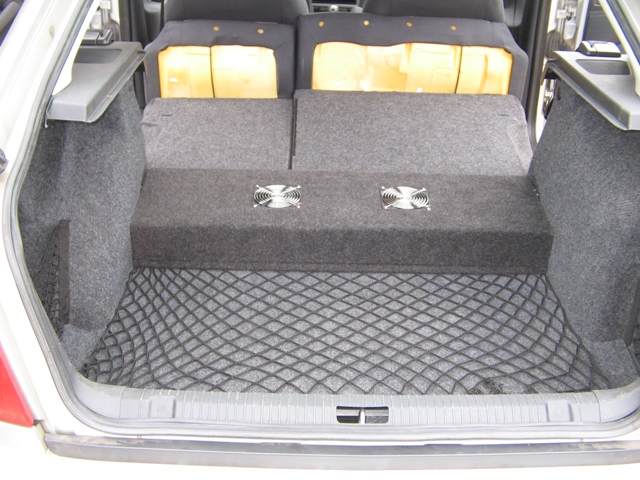

Pekná práca, ja som to takto tlmil s Dynamatom extrem, a tiez brutus výsledok. Avšak podla mna najviac hluku tlmi ANS pena ktoru som nalepil vsade na dynamat...
foto k příspěvku  od frantobmw
o 06.08.2008, 14:35 | Lucass | Upraveno: 2008-08-06 14:40:47
frantobmw: To je muj matros, ten mam rad =o) Tekhle to bude vypadat u me, jeste akorat uvazuju o Second Skin Damplifier, nebo RAAMaudio RAAMmat BXT... Cim si lepil to ANSko? Ve dverich jsem ho lepil nakym chemoprenem v tube a moc se mu drzet nechtelo.. Ja jsem ho minule vkladal jen tak mezi plasty a karoserii a moc velky rozdil to nebyl, na hudbu jo, ale na vnejsi hluk moc ne.

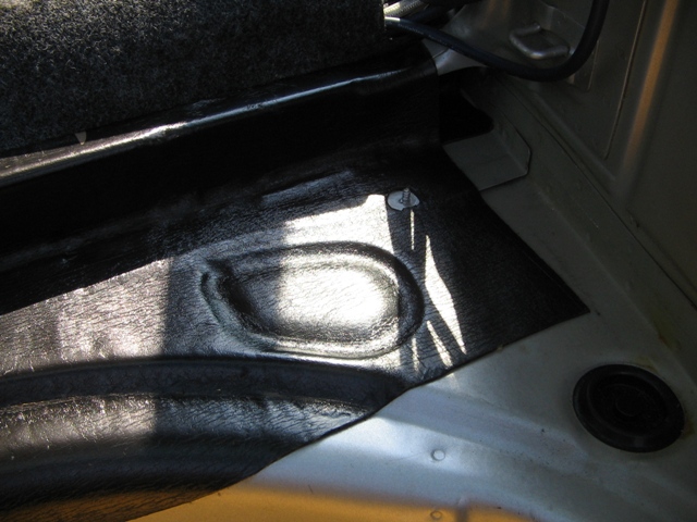

o 06.08.2008, 21:00 | jdoizo
Jen mobilem, zitra dorazim kufr a vrhnu se na signálová kabely a pletený reprokabely a pak směle instalovat zesiky , pak se vrhnout na "tunnig" komplet palubky, usadit středobasy, výšky a nakonec MCIntosh.
Těším se
foto k příspěvku  od jdoizo

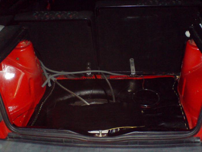

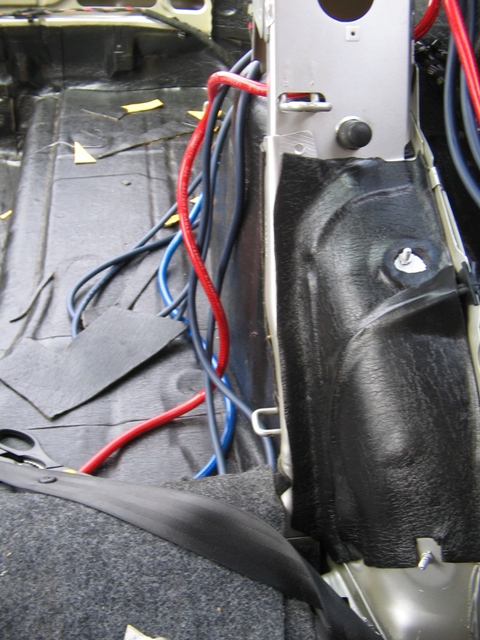

o 07.08.2008, 20:33 | jdoizo

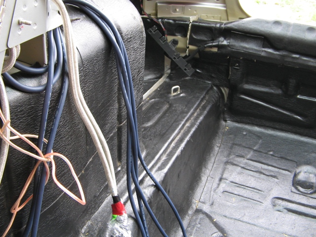

Kufr Vibraflexem hotov, už se těším na další část

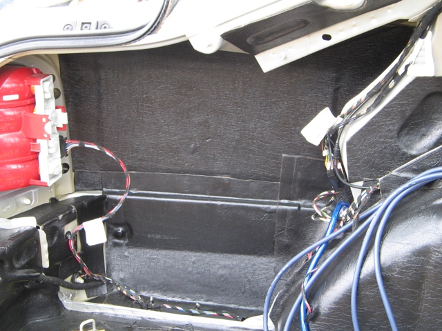

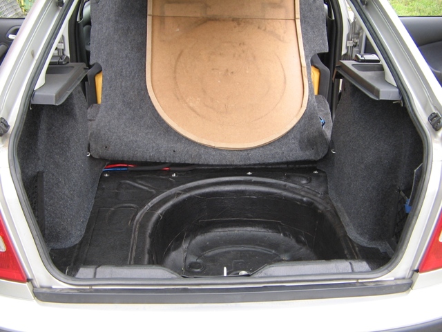

o 07.08.2008, 20:35 | jdoizo
o 07.08.2008, 20:39 | jdoizo | Upraveno: 2008-08-07 20:43:33
Kufr hotov , šup na další část
"Hodilo mi tu duplikace nějak záhadně"
pokračování čeká na regálu

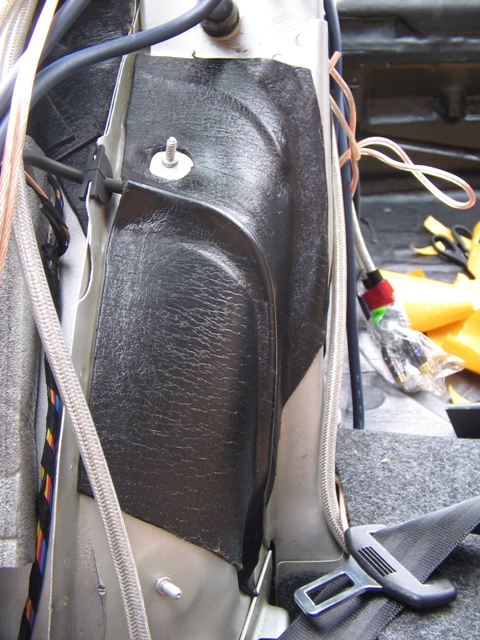

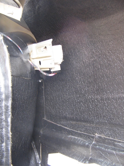

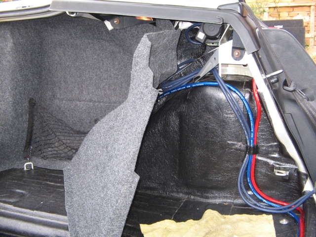

o 09.08.2008, 14:01 | cila

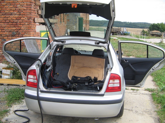

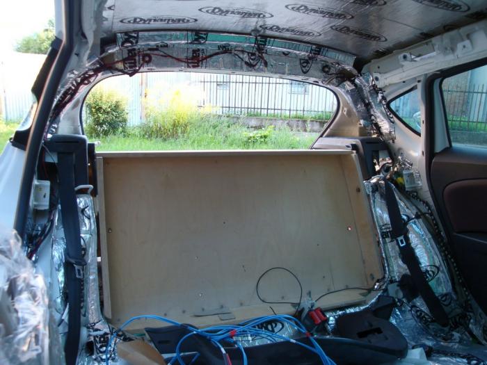

no ked mozem pridam aj ja svoj poznatok. Tlmim cele auto dynamatom, Sikadampom a ANS penou. Urcite existuju rozne druhy materialov na odhlucnenie a dolezitu rolu tu hraju asi aj peniaze. Pri tlmeni sa ale podla mna neoplati setrit lebo sa to potom vsetko vrati. Tlmenie tu je asi vsetko mozne ale je to aj o kompromisoch.
foto k příspěvku  od cila
o 09.08.2008, 14:04 | cila

o 09.08.2008, 16:25 | cila | Upraveno: 2008-08-09 16:31:21
Potreboval by som este poradit aku tlmiacu vypln dat do priestoru rezervy. Dynamat extreme moze byt ale pyta sa na neho este nieco navrch aby to nebolo z AL ale nieco proste na pohlad "MNAM". Viete o niecom? Poradte. Ja si predstavujem nieco co sa da dobre ocistit, velmi sa to nespini a pod. na druhu stranu aby to bolo prilepitelne. Pozeral som aj ine vyrobky Dynamtu ale podla foto nie som schopny posudit pouzitie. DAKUJEM.
to mendo: no aby som ti povedal pravdu som len niekde na zaciatku este bude par prekvapeni ...

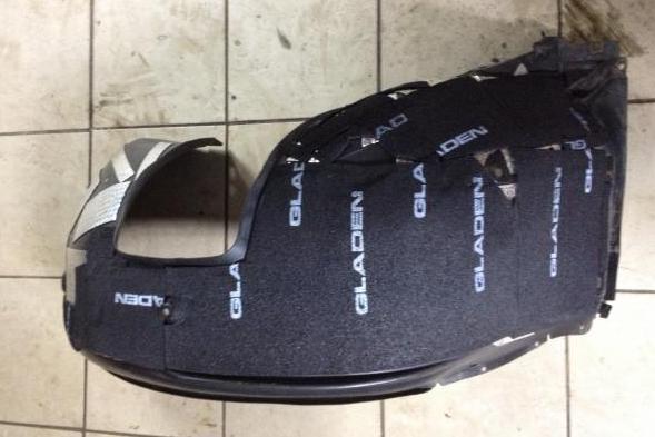

Vytlumeno GZ Gold + Gladen Aero Neoprene od Revilo hifi [ Link ]
zatím jen přední, ale rozdíl zřetelný - hluk zepředu od kol prakticky zmizel, najednou je slyšet podstatně víc motor (skoro jak při instalaci sport svodů), bohužel je i víc rozeznatelný aerodynamický hluk od oken a skrz dveře :-) na ty asi také dojde...
Byl jsem skeptický a můžu jen doporučit, určitě to má smysl, u nižších tříd bych řekl nutnost, vzhledem k tomu, že Bmw e39 (5ka) už má mega silnej/těžkej koberec + asfalt tlumení origo a přesto je to veliký rozdíl.

použitý materiál ovšem není Gladen Aero Neopren, ale Gladen Aero Foam.... Ten zrovna není nejvhodnější na tohle použití :/

Marda - ups, mas recht, je to Foam... nevim, v cem je rozdil pri pouziti tady, odolne vode jsou oba?

Odolné proti vodě sice ano, ale foam oproti neoprenu se bude chovat jako houba - bude nasákavat
