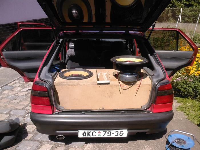

Co na to řikáte? :))
foto k příspěvku  od Rocco.
o 03.08.2008, 23:57 | Rocco.
o 03.08.2008, 23:58 | Rocco.
o 03.08.2008, 23:59 | Rocco.
o 04.08.2008, 00:03 | Rocco.
JInak je to jen taková zkouška, co udělá s autem 6Kw nalazených pekelně nízko s filetou. je to jen na hulváta, než budu mít hotový soutěžní auto.

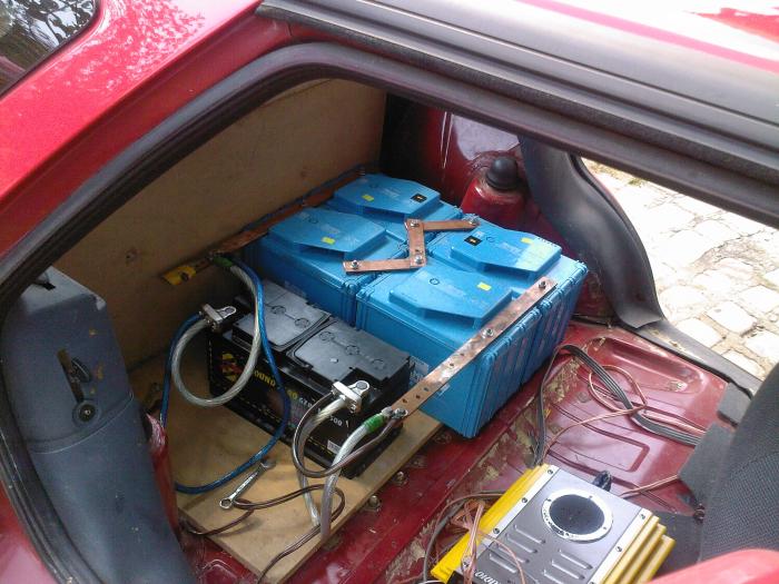

mám takovou otázečku?
máš ty baterky se zesíkem ukostřené do kastle? nikde sem nevyděl kabel na ukostření aby ti nehodil zesík protec-malá věc a jak to dokáže nasrat-osobně sem to zažil na sk db dragu
o 06.08.2008, 23:01 | Rocco.
Když nataháš +i- od baterky k zesíku, tak neni třeba kostřit a zesik se do protecu nehází.
Tady to je ukostřený do kastle i je natahlej + od přední baterky a to jen kuli nabijení :)
