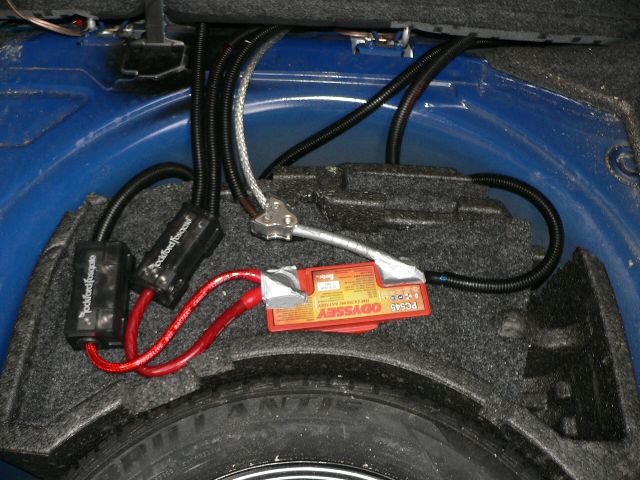

o 01.08.2008, 06:30 | buddha
dal jsem druhou malou.umístění vidíš.

o 01.08.2008, 08:16 | redbullboy
buddha: diky, ale ja by som skôr potreboval nejaku foto z prednej baterky... :(

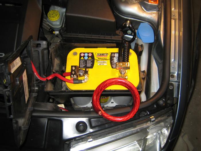

o 01.08.2008, 12:43 | frantobmw
Ja som tam dal Optimu ktora sa zmestila bez problemov...

o 01.08.2008, 16:33 | redbullboy
ja chci kupiť powercell 3000 a ta mi do origo boxu asik nevleze:( tak sa ptam ako to udelat:(

o 01.08.2008, 22:41 | frantobmw
Ked ti to nezmesti dopredu tak podla mna budes musiet vybrat komplet tu umelu krabicu v ktorom je baterka umiestnená a vyrobit pre novu uchytenie plus nejaku ochranu na vrch...
