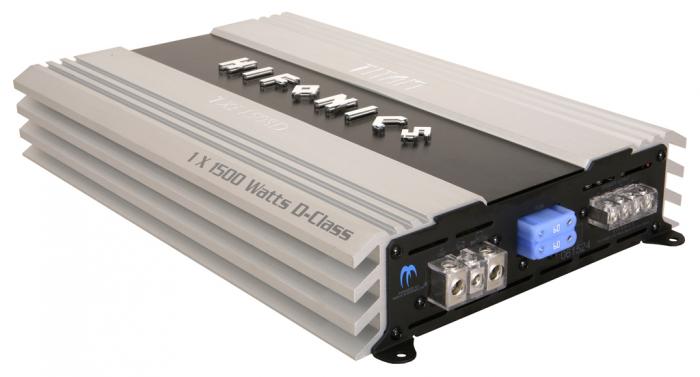

mel bych skladem posledni vyprodejovy kousek Hifonics TXi1508D , vykon 450/900/1400W RMS , ten by sonika pekne nakrmil
foto k příspěvku  od Frenkie

to frenkie: kolik je vyprodejova cena ?
