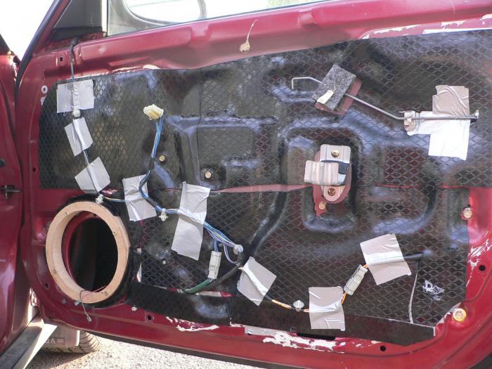

o 28.07.2008, 15:28 | Slejdy
takhle nejak dopadlo moje prvni tlumeni dveri s pomoci kamarada tady z klubu.

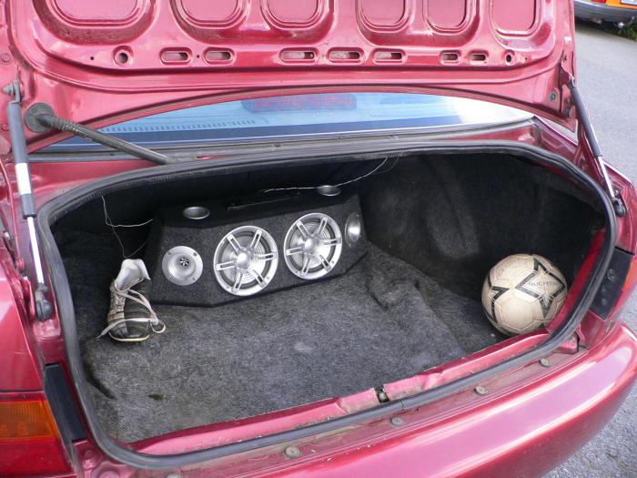

o 28.07.2008, 15:31 | Slejdy
to co jsem mel v aute predtim. btw ten Tesco basak jsem dostal zadarmo abyste se nelekli, ze bych do neceho takovy investoval ;)

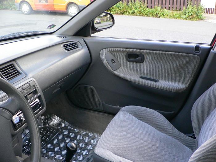

o 28.07.2008, 15:33 | Slejdy
nevim jestli z tyhle fotky bude neco uzitecnyho poznat, ale pro predstavu jaky mam dvere a kam umistit vyhybky.

dveře vypadaj dobře olepený, zbytek poznáš až zahraje repro ve dveřích ... , kabely už máš natahaný, tak kde je problém? osaď dveře reprákama, výhybka by se měla bez větších prlbémů vejtí za tapec pod madlo dveří, výškáče si prozatím přichyť na trojúhleníčky k zrcátkům a můžeš začít poslouchat a vychytávat mouchy v nastavení a tlumení dalších částí auta ...
o 29.07.2008, 15:35 | kelso3611
Ihlickovu penu nalepit na tapacire,aj vyhybku olepit z penou a mas to...
