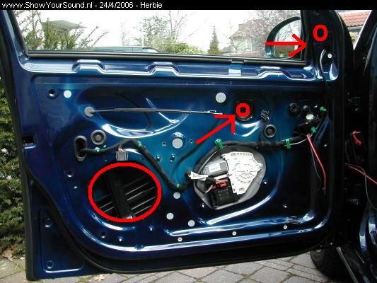

měl bych dotaz mám golf 5 původně vepředu byly výškáč středový repro a basák.ted tam budou kompa jen sem tu někde četl že pokud je středobas moc daleko od výšek dochází k roztržení scény.tak přemýšlím že výškáč nedám na místo k tomu určené ale místo středového repra viz spodní šipka.zajímaly by mně vaše názory.

pokud to bereš vážně, jako se zdá, že ano, tak předělej středobas do přední části - já to dělal u oktávky taky a pak už se dostaneš do lepší pozice vzhledem k výšce, kterou bych spíš volil ohledně výšky scény nahoru do trojuhelníku k zrcátku
o 23.07.2008, 21:01 | Frenkie
zalezi do jake castky budes zhanet kompa. napr. NEW CRUNCH GTR maji nastavitelnou vyhybku na vysku ze otocis fazi kdyz je vzdalenost vetsi ja 50cm
o 23.07.2008, 21:09 | BMW_318iS
presne jak pise ivls, umisteni stredobasu v predni casti dveri bude navic co se projevu tyce mnohem lepsi
o 24.07.2008, 13:52 | KyklopDLS
podle mě takhle ti bude středobas hrát trochu do sedačky. Jako kluci chtělo by to dát více do předu, ale to už záleží jak si s tím chceš vyhrát. Zaleží pouze na tobě.
o 24.07.2008, 14:11 | buddha
No každopádně to vypadá na nepěkně dlouhou práci :(
