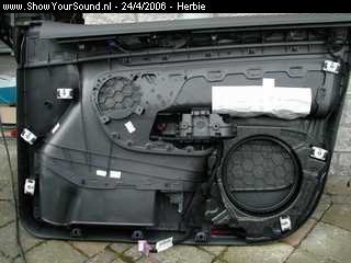

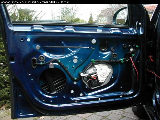

budu dávat nové repra do předních dveří do golfu5 budou to kompa 100w rms když už to budu mít rozdělaný chtěl bych je rovnou vytlumyt.nechci do toho vrazit moc peněz tak přemýšlím nad vybraflexem 25kou.zatím sem někde na netu splašil tyhle obrázky vypadá to že se do těch dveří nepujde vůbec dostat abych mohl polepit tu vnitřní stenu.dělal někdo z vás tohle auto.dál by mě zajímalo co dát na ten tapec aby to nevyšlo moc draho zda polepit molitanem nebo něčím oplácat abych to trochu zpevnil???díky za rady.

na zpevneni tapecaku bych pouzil brax, ten to zpevni diky skelnym vlaknum hodne zajimave... Pripadne kombinace vibraflex / brax
jinak vibraflexu se vubec nemusis bat - za ty penize uzasne tlumeni, konkurenci na svou kvalitu a cenu nenajde... Tlumili jsme s tim uz hodne aut a na rozdil od jinych tlumeni, kdy ucinek nebyl tolik znat, je nyni pri poklepu velky rozdil. Zpevnit to umi hodne dobre. Jinak by se to taky nepouzivalo pro dbDrag, kde je zpevneni na prvnim miste, ze? :-)
