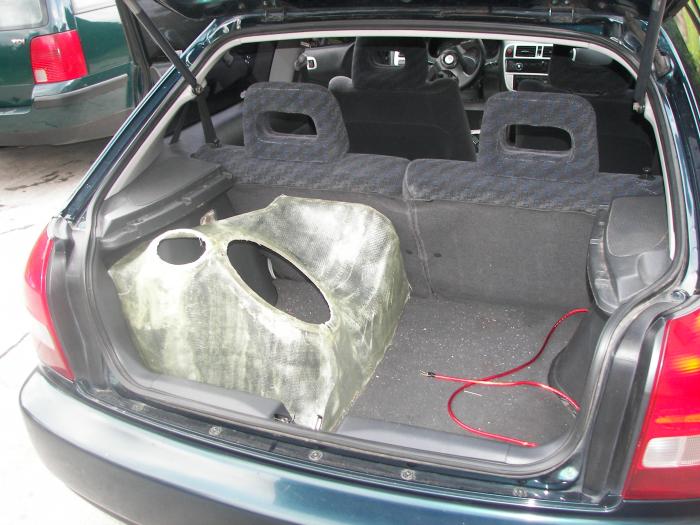

čau hi¨fíci...hoďte sem prosim vás něco z laminátu v kufru....udělal jsem si něco ale když jsem to dal do auta tak hrůza.... jen něco pro inspiraci moc dík

o 16.07.2008, 17:55 | Skylinee
jde mě jen o to jak a kam nasměrovat sub. určitě nechci někoho kopírovat

o 16.07.2008, 20:04 | Skylinee
je to prostě nějaký divný....

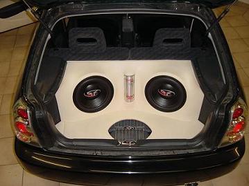

o 16.07.2008, 20:11 | Zip
koukám, že máš civica jako já. Za chvíli budu dělat taky laminát a bude to umístěno jako na fotce, jen bude jeden SW.
A tobě bych poradil aby jsi SW dal k sedačkám a né k víku kufru.
foto k příspěvku  od Zip
o 16.07.2008, 20:29 | Jujk0
Tak... Celu bednu dat na druhu stranu, a trochu to povytiahnut vrchu kufra... Jaj co by som dal za hatchbag :( Mam sedana...

o 16.07.2008, 23:32 | BMW_318iS
Skylinee: vsechno spatne, presne jak pisou ostatni basak natoc kdyz otevres kufr nejlepe smerem na ven od sedacek a ne takhle dovrchu, zadruhe bednu bys mel torchu vyzruzit a krouzek na SW ktery by tam mel byt tak neni, navic tloustka laminatu dle fotek mizerna, co se tyce tvaru tak me osobne se tohle proste nelibi. A navic pokud to neni moc rovny tak taky spatne, cim vic nerovnosti tak tim vetsi drina to bude privest to do finale a hodit treba do laku ;-)
o 17.07.2008, 01:07 | Prady
Jako BMW_318iS.... vypadá to jako taková laminátová krusta, o to se ten sub ani nemůže pořádně opřít když hraje, navíc mi tam nějak uplně chybí celková ozvučnice, to vypadá jako by hrál do boku kufru.
o 17.07.2008, 04:07 | Skylinee
to BMW....právě sem to zkusil takhle a mě se to taky nelíbí, viz. výše. je na to to taková konstrukce z mdf kde ten kroužek je...bez něj by to nešlo. a tloušťka? je to jen jedna vrstva...proč jich dělat víc když to je na prd :-) musim to udělat uplně jinak...jak píšete no basák směrem ven..no tak potom ukážu jak jsem se stim popral...dikec chlapi ;)
o 17.07.2008, 07:40 | Tweety_xx
Není to uplně naprd skus to jen natočit k zadkem k těm sedačkám a seříznout to podle sedaček. Třeba z toho půjde použít víc než půlka a nebudeš to muset dělat celé znovu.
o 17.07.2008, 11:40 | kizdnoH
o 17.07.2008, 11:44 | Kesam
No každopadne vyztužit. Nebo jsi mel udelat klasickou bednu a laminat udelat jenom jako prevlek.
