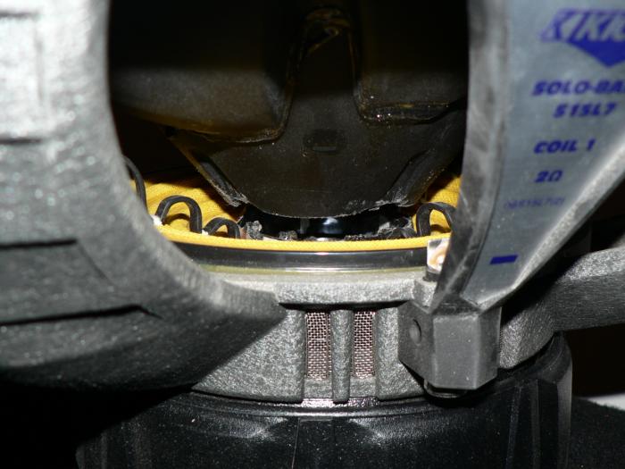

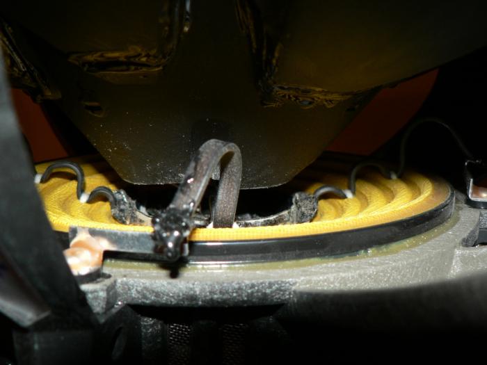

Viz. nadpis. Kicker Solo-Baric 15L7.. Na jednom srázku se mi nešťastně utrhla membrána od vlnovce :D (viz. foto), woofer hrál cca na 2kW RMS asi 5 hodin v kuse. Najde se někdo, kdo to dokáže opravit? Bylo mi řečeno, že tohle už asi nepůjde, tak zatím sonduju... a hlavně co by to stálo.
Říkam si čím by to mohlo být, neřeknu kdyby se utrhla při sinusu, ale na obyč skladbách? ..
Co vy na to? Že by unáva materiálu? :D

No ty vole ty si mu ale dal :-((((
tak tohle ti opravi jen Harry Potter
jinak na Baric nejsou recony
kdyby si spalil civku tak to jo ale tohle je na novou membranu....

vy se divíte? lidi co tomu nerozuměj nebo co to ženou na hranicích možností(tedy mezi nimi i ti co tomu dost rozuměj) takhle občas prostě musej dopadnout. Výsledky a reference na dobrý repráky neležej nikde na ulici, a je třeba zkoušet co kterej reprák vydrží. výrobce mechanickáý možnosti netestuje. Při těchhle příkonech se jedná o síly kolem až ke 40kg působící na kmitací systém. to je samozřejmě namáhání jak sviňa, obzvlášť pět hodin. Pak se může stát to co se stane. z citace prodance.cz: "Navíc je takový proud zdrojem síly kolem 300÷400N a ta se snaží urvat vinutí z formeru a když to nepůjde, tak alespoň former od membrány nebo membránu na dvě půlky."
to je hold úděl. jeden reprák vydrží, jinej ne...
opravit se to dá koupí kompletního recone kitu jestli ho Kicker dodává.

na L7 se recon nedela ;-) jen na solo

Crashpc: Kleneex myslel SoloX. Tam se dá vyměnit celej vnitřek včetně membrány bez lepení.
