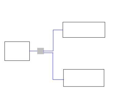

o 07.07.2008, 23:31 | party_boy
Přikládám obrázek jak to udělal.

o 07.07.2008, 23:37 | Midnite
proč to tedy neudělal každý zvlᚍ?

o 07.07.2008, 23:42 | Midnite
jo teď sem zas blbě pochopil já.. je už pozděěěěě... ať zkusí propojit remote z rádia se zesíkem a pak oba dva zesíky spolu.. tak sem to měl a bez problémů.. jinak problém by neměl být ani tak... také jsem to tak zkoušel... bude mít někde chybu jinde
