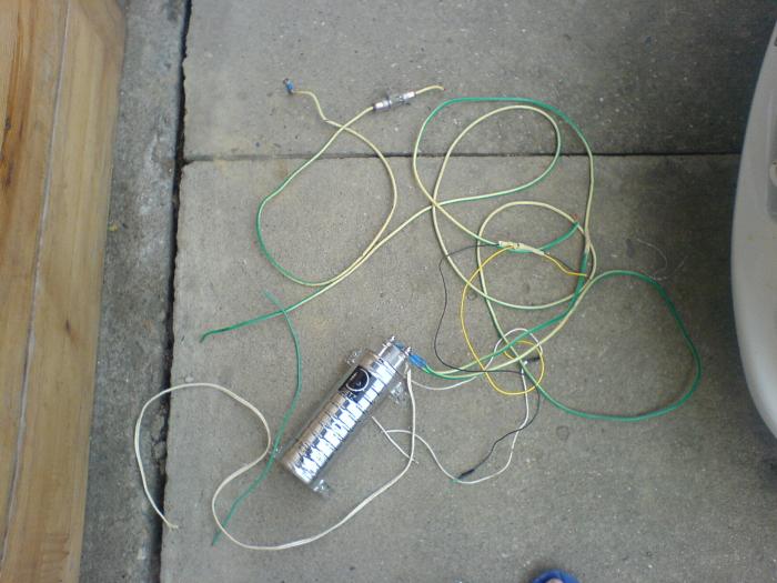

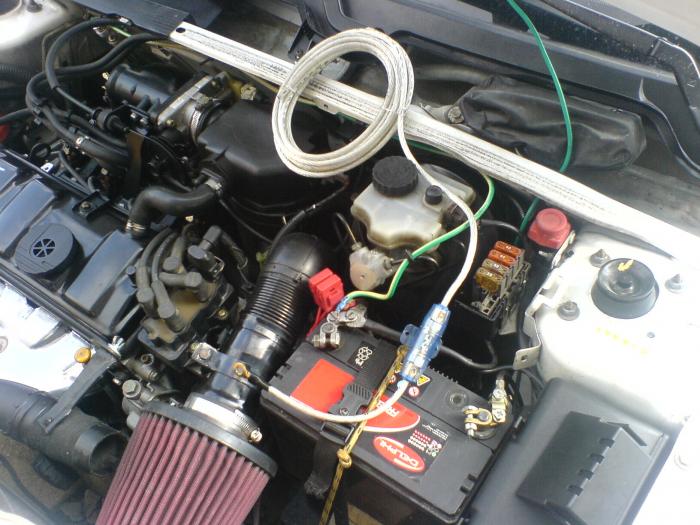

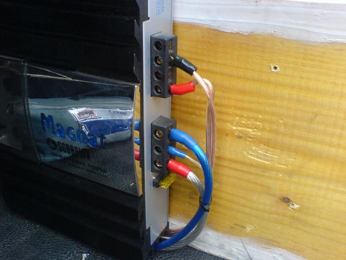

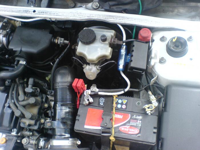

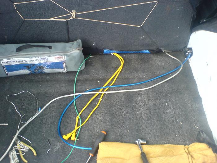

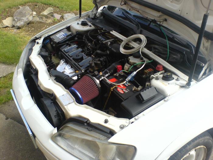

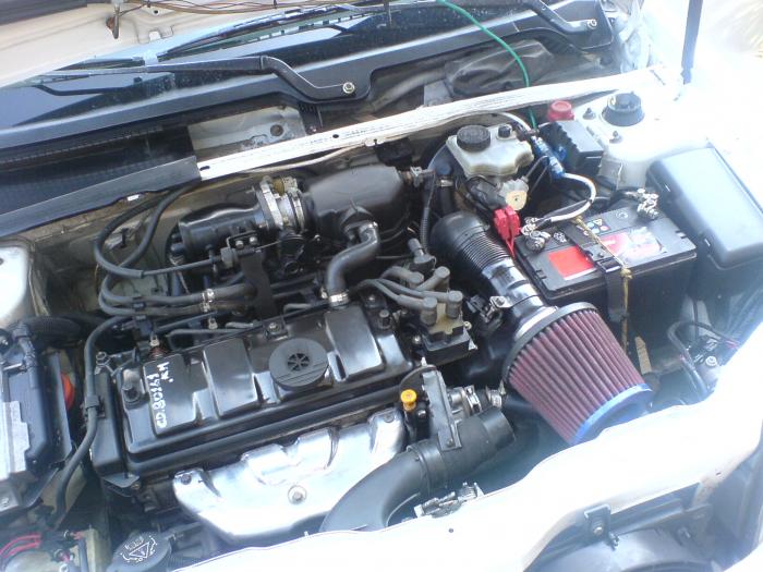

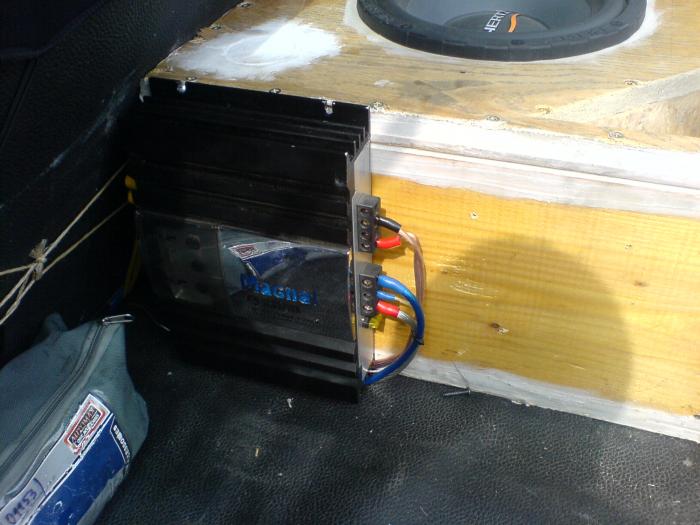

tak sem predelal zo napajeni sada alfatec
foto k příspěvku  od jurda
o 26.06.2008, 10:54 | jurda
o 26.06.2008, 10:55 | jurda
o 26.06.2008, 10:56 | jurda
o 26.06.2008, 11:00 | jurda
a to stare proklinane:-)))
o 26.06.2008, 11:08 | basstard
co hraje to lépe? nebo si nepoznal žádný rozdíl po tomto zásahu?
ještě potáhnout bednu a je to ok.
o 26.06.2008, 11:13 | johanik
Rozumný řešení, tahle sada prozatím bohatě dostačuje :-)
o 26.06.2008, 11:32 | Nismo.Power
lepší, bednu jak řikám nepotahuj ale vyhod :)
o 26.06.2008, 11:34 | DaveX
No vidíš to :) teď jen potáhnout bedýnku!! Jinak bych možná připlatil pár korun a koupil napájecí kabely s trochu větším průřezem pro případný upgrade sestavy :) ale jinak dobrý ;)
o 26.06.2008, 11:43 | jurda
tak zatim to staci az bude nejaka zmena tak se budou resit silnejsi ono predelat to neni zadny problem.A rozdil tam asi je pac to mlato trochu vic:-)A nechapu proc tu bednu vyhazovat drevotriska je jen ze predu a hraje na muj vkus celkem slusne jeste potahnout a myslim ze zatim to jde
o 26.06.2008, 12:19 | Tuner#2
Bednu pokud je správného objemu se správným nátrubkem (trochu bych se bál funění v ostrých rohách, ale zas na druhou stranu to máš v kufru, kde to zanikne) nevyhazuj, neb rozdíl mezi DTD a MDF tady sluchem pozná jen Nismo.Power :-D
o 26.06.2008, 12:20 | Tuner#2
Jinak dobrá práce a napájení je dostatečné vzhledem k zesíku, ale sám, vím, že je lepší ho předimenzovat aby jsi to nemusel předělávat při výměně za silnější zesilovač.
o 26.06.2008, 13:39 | jurda
tak ja to nemam nikomu za zle nismo ma asi lepsi a urcite na jine urovni a nevim teda jaky je v Mdf rozdil co sem mel origo bednu tak ta byla komplet z drevotrisky a taky to hralo...A mas pravdu ze to v tech rozich funi zkusim to nejak zaoblit a uvidim ale urcite novou uz delat nebudu...A bedna je vetsi nez ma byt pac papirova litraz a natrubek nehral vubec
o 26.06.2008, 13:53 | Tuner#2
jurda: To je klasika u Hetze a nejen u něj, že papírový údaj je jen nejmenší doporučený objem v kterým to tak nějak bude hrát, ale je nesmysl, aby třeba moje 30cm hrála v 18l, takže mám taky spočítaný podstatně větší objem. Ohledně DTD mám na to svůj názor a ten už jsem tady psal víckrát Nismo zatím nepřinesl do debaty žádná fakta.
o 26.06.2008, 13:58 | jurda
tak ja uz sem zkousel asi 4 bedny ruznych objemu,natrubku i uzavrenou,ale tato se mi zatim nejlepe osvedcila...A ja si klidne necham poradit ale opravdu neberu reci typu nadodelavat vyhodit vsechno na p..u
o 26.06.2008, 14:34 | Tuner#2

o 26.06.2008, 23:13 | Nismo.Power
hlavní že jsi spokojenej, já bych tu bednu vyhodil ale samozřejmě nutný to neni :) jen si myslim že ten "štěrbina - trojúhelník" nikdo nepočítal takže materiál je to poslední co by ten zvuk kazilo, a když tomu uděláš bednu přesně podle parametrů repro tak by ses sám divil jakej v tom je krutej rozdíl :)
rozdíl MDF vs DTD si myslim že zde na autohifi pozná každej když se mu daj dvě potažený identický bedny jen jinej materiál a pustí se tam něco tak to poznat jde........ a minimálně bych z MDF stavěl už jen proto že v DTD nedrží jedinej vrut tak jak by měl neb DTD je máslo :)

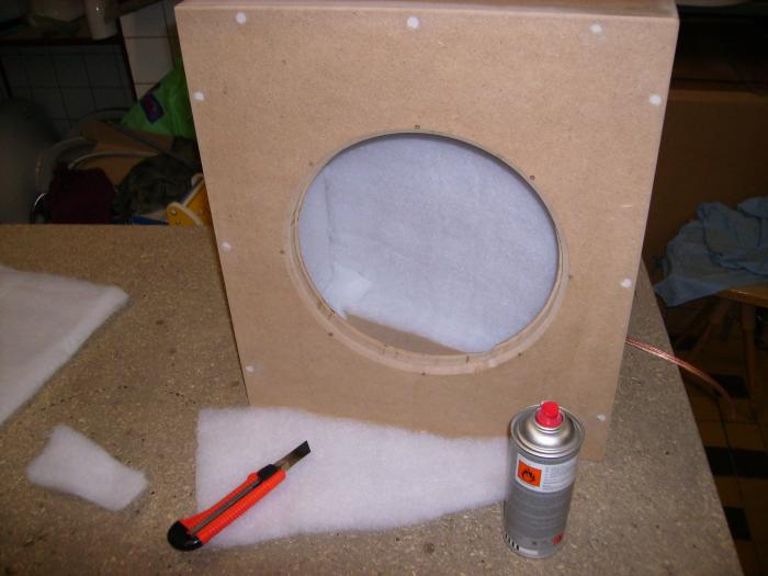

o 27.06.2008, 11:56 | Kapka (M)
ja treba tlumil rounem...
foto k příspěvku  od Kapka
