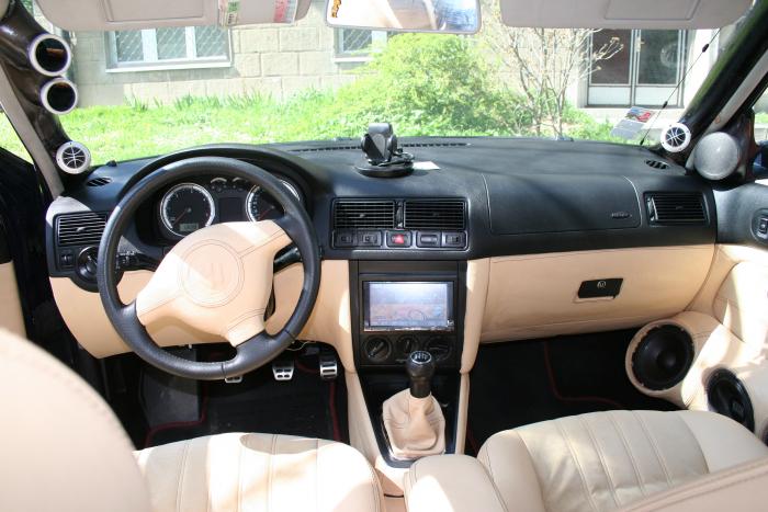

Ja mam stred DLS - spraveny domcek v trojuholniku zrkadlovom a vysku mam hned zanim v A-stlpiku....
Spokojnost
foto k příspěvku  od remco

Ozvucnicu na stred netreba aspon pri tychto DLS menicoch.... No a lamino na stlpikoch?
Normalne su to povodné stlpiky teda tie plastove krytky a na to som klasicky natiahol pancuhy cez adapter vysky a zalial laminatom....
Este to musim vytmelit, vybrusit a pojde to do alcantary

co sa tyka ozvucnice tak pre kalotu netreba kukni foto
