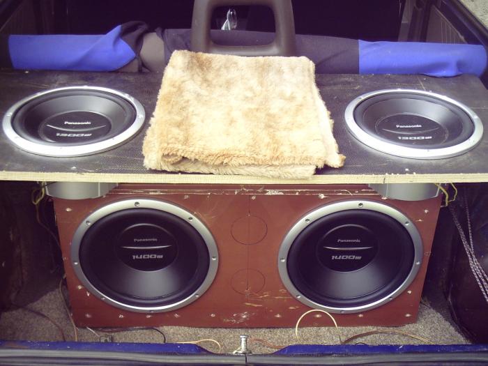

o 08.07.2008, 00:36 | Marwe007
TAk jsem si obědnal další 2 SW panasonic ale 30 cm který pujdou místo tehlech 25 cm, a ty 25 hodim do plata jelikoš ten modrej v platě hraje docela na hov.. ale tim pádem nevim čim to už budu krmit ale neber to za ty prachy. :-). všechy ty SWčka mě vyjdou jenom na 4600kč.
o 08.07.2008, 07:52 | buddha
Málo wooferů,jasný :))))
o 08.07.2008, 10:51 | party_boy | Upraveno: 2008-07-08 10:56:10
Ty seš magor, si stěžuješ, že ti to duní a dělá bordel a je to přebasovaný a koupíš zase SW. A jsem zvědavej, čim to budeš krmit. Za ty prachy cos do toho nacpal si mohl mít jeden solidní SW se slušnym krmenim. Ono totiž kvantita nerovná se kvalita, ale na to přijdeš sám.
Hele vážně, čim to chceš krmit? Ty 30ky maj myslim 350 RMS a ty 25ky myslim 280 RMS. To už neni málo.

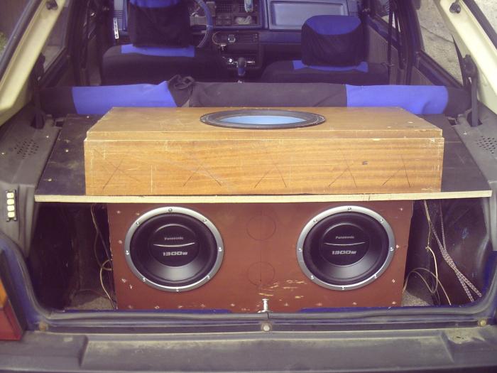

o 10.07.2008, 15:13 | Marwe007
tak už mi přišly i ty druhý SWčka tak jsem je tam hned dal.
foto k příspěvku  od Marwe007

o 10.07.2008, 15:57 | Kicker18
pane boze co to je????pises ze to baterka nezvlada a koupis dalsi dva basaky???To asi za prvy a za druhy ty basaky myslim nejsou urceny do plata,vyser se na ty dva nech jen ty v boxu tamty nekam zahod a kup za to poradny kompa do predu!!!vim jak hraje jedna 25cm basak aje to docela shit!A taky by me zajimalo cim to krmis?mas na to dva zmustkovane ctyrkanaly???
o 10.07.2008, 15:58 | Kicker18
takovy instalace proste nesnasim!!!
o 10.07.2008, 15:59 | party_boy
No, mě napadla taková hrůzná představa, nehoníš to jenom autorádiem?
o 10.07.2008, 16:29 | Kicker18
ani na jedny fotce jsem nezahlid zesik,tak treba je to mozny!:o))

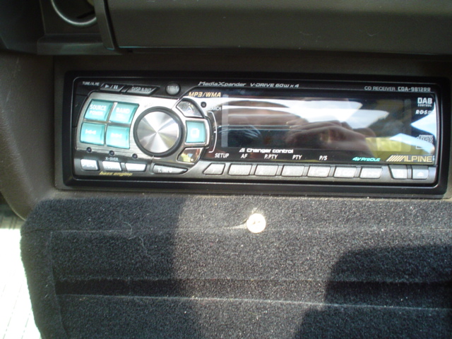

o 10.07.2008, 18:34 | Marwe007
Tak zesiky tam vydět nejsou jelikoš je mám schovaný pod předníma sedačka, zatim to krmí jenom tyhle zesiky, ale časem tam hodim lepší. Vim nejsou nic moc ty zesiky ale furt lepší než to hnát jen přes rádio.

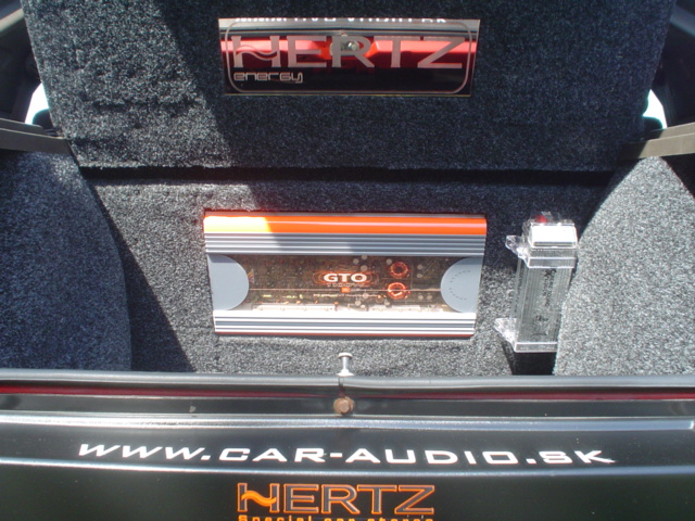

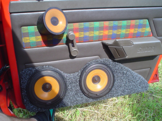

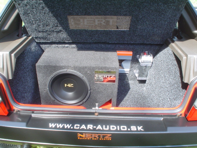

Ja som to riesil takto... bola to moja prvá instalacia pred 8 rokmi...
foto k příspěvku  od frantobmw
o 08.08.2008, 19:09 | frantobmw
o 08.08.2008, 19:10 | frantobmw
o 08.08.2008, 19:14 | frantobmw
Hralo to dost slušne a nahlas, ale dneska by som to riesil tak ze origos tapec by som vymenil na 8mm MDF a pevne by som to nasroboval na plech aby to bolo co najpevnejsie, samozrejme by to trebalo nalakovat aby casom nerozpadla od vlhkosti e dokladne vytlmit dvere...
o 08.08.2008, 20:35 | party_boy
frantobmw > Pěkná práce, hlavně ta HS300 byl a je ještě je hodně dobrej woofer.

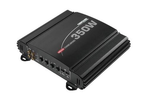

o 12.08.2008, 17:15 | Marwe007
party_boy Tak ten kluk mi dneska ten zesik přinesl zatim jenom na vyskoušení, je to tenhle [ Link ]
o 12.08.2008, 17:18 | party_boy
No, ten je o něco lepší.
o 12.08.2008, 17:27 | Marwe007
Ale potřebuju poradit, můžu mít k němu jeden SW ale tet nevim jestli ho mám vzít a dát ho tam místo tý bedny ze 1400w a nebo tam nechat tyhle co tam mám. link na SW [ Link ]
o 12.08.2008, 17:31 | party_boy
Ten SW zahraje daleko líp než ty 4 dohromady co tam máš, ale má to zádrhel, potřeboval bys výkonější zesík.
o 12.08.2008, 17:39 | Marwe007
Fakt jo, mě tvrdil že je to zesik akorát k tomu sw. Tak abych řekl pravdu tak jsem tomu věřil když zesik má 750 rms a sw 700 rms.
o 12.08.2008, 17:41 | party_boy
Tohle jsou okopírovaný hodnoty z linku co jsi sem dal.

o 12.08.2008, 17:48 | Marwe007
jé tak to byl nějakej jinej zesik, to jsem se nevšiml že má tenhle jiny hodnoty něž co mám.
