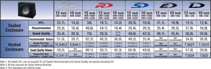

o 19.06.2008, 20:18 | sikula
foto k příspěvku  od sikula
