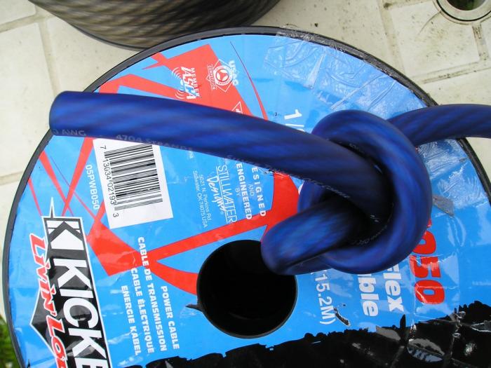

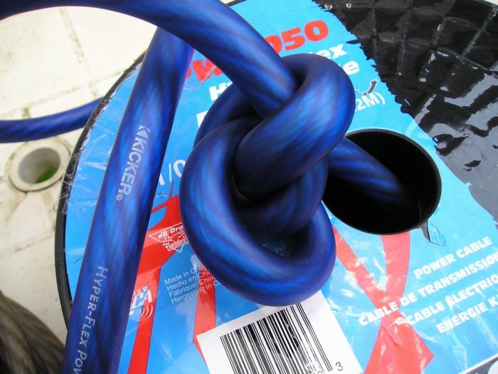

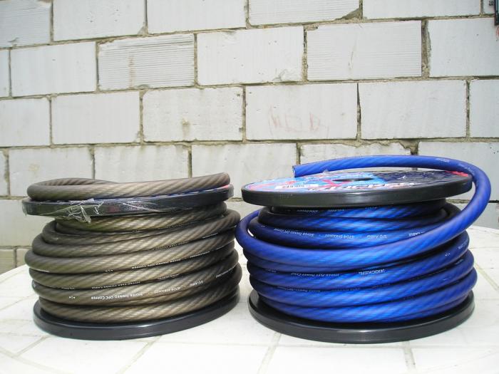

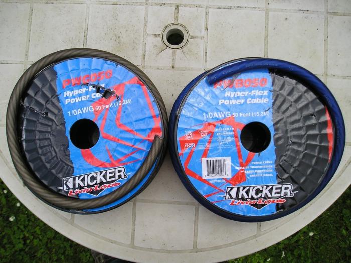

Levák Bob:
Ohledně napájecího kabelu.
Napájecí kabel Kicker 53 qmm
Pokud budu psát z vlastní zkušenosti, tak napájecí kabel od Kickeru je zatím nejlepší napájecí kabel, co jsem zatím měl v ruce.
Pokud bych ho porovnal např. z kabelem os SinusLive tak se to nedá vůbec srovnávat.
Kabel od Kicker má velmi příjemnou izolaci, těžko to de popsat, ale kdo měl tento kabel v ruce, tak ví o čem mluvím.
Na to že je to 53 qmm tak je kabel neuvěřitelně ohebný, při tak velkém průřezu jsem se s tak velkou ohebností a flexibilitou ještě nesetkal.
Na fotkách je zřejmé jak je tento kabel ohebný.
foto k příspěvku  od Fridom

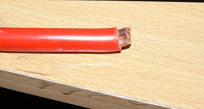

Má cenu používat toto?
foto k příspěvku  od mr.brain

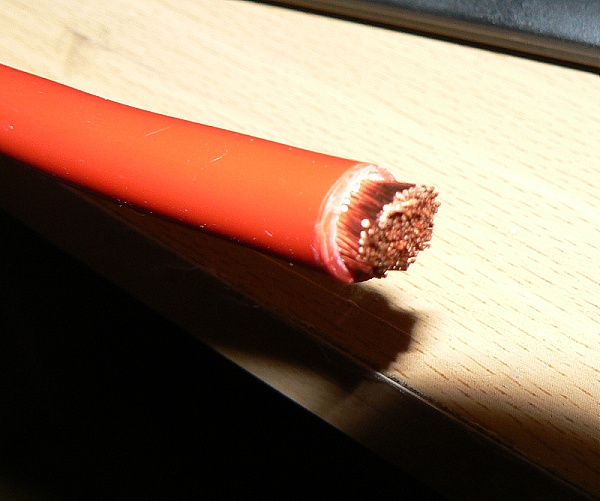

o 15.06.2008, 18:18 | mr.brain
Ty jednotlivý dráty jsou celkem docela tlustší, když to srovnám s kabelem od Zealum... Taky je to míň ohebný, ale cenově to vychází hodně zajímavě.
o 15.06.2008, 18:22 | Escudo
no mám natažíno 53qmm DLD, kterej je poměrně neohebnej a že bych s tim měl při instalaci nějaký problémy... BTW je to 2x50qmm Stinger :o)
o 15.06.2008, 19:46 | Lefi
Mám DIETZ PROFESSIONAL LINE 70mm2 a s ohebností žadný problém...
o 15.06.2008, 20:33 | sikula
mr.brain: pokud to tam naohýbáš tak můžeš použít cokoli měděného. Jaký to má průřez a cenu je možno sehnat větší množství?
Já mám v autě 2x 35mm svářecí spojený paralerně na 70mm
byly zedarmo a jsou naprosto v pohodě jde jen o tu ohebnost o nic jiného.
o 15.06.2008, 20:51 | mr.brain
sikula: no asi tak, nejaky kabelovy zbytky od svarecky (resp. od svarecky do klesti) cca 35 qmm... Pokud jde jen o ohebnost,tak je to pecka :o) Ja prave myslel, ze jde i o to kolik tech vlaken tam je (vic = lip)...
