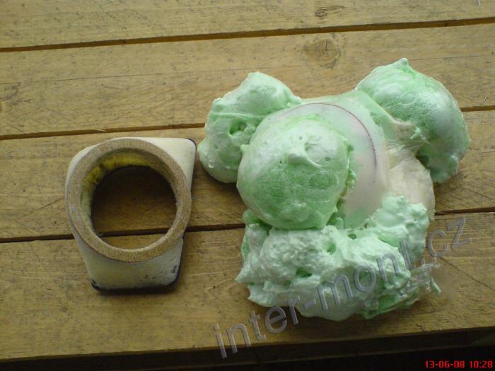

o 13.06.2008, 21:31 | radar[CZ]
Doufám, že sem to měl pro H-Honzu zase hodit přes kopírák...?
Začíná mě to fakt bavit :o)
foto k příspěvku  od radar[CZ]

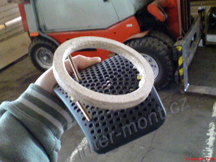

o 13.06.2008, 21:32 | radar[CZ]

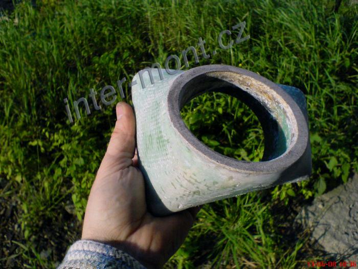

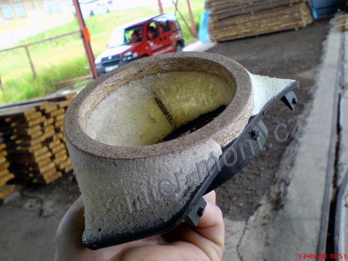

o 13.06.2008, 21:33 | radar[CZ]

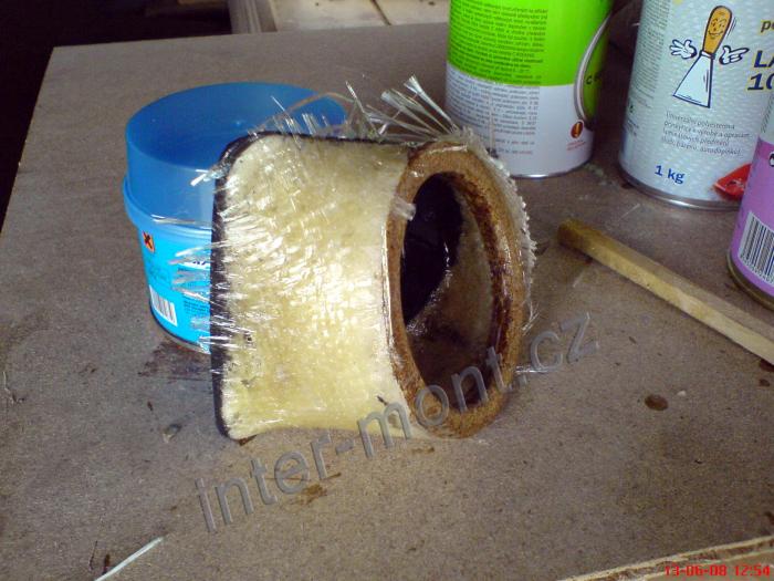

Po zakytování a druhé vrstvě tkaniny...
o 13.06.2008, 21:34 | radar[CZ]
Musel sem...zítra jedu pryč, tak aby se to poslouchalo...

o 14.06.2008, 03:59 | cendler
hezká práce, rychlá a dobrá
Nebudeš si do něj kopat kolenem?
o 14.06.2008, 05:36 | radar[CZ]
No rychlá...včera sem u toho vymrzl až hrůza cca 14st. Pryskyřice nechtěla tvrdnout, tak sem jí pomáhal horkovzduškou. Kolenem do toho kopat nebudu ani při vystupování a to mám 180cm. V Doblu je místa až až...

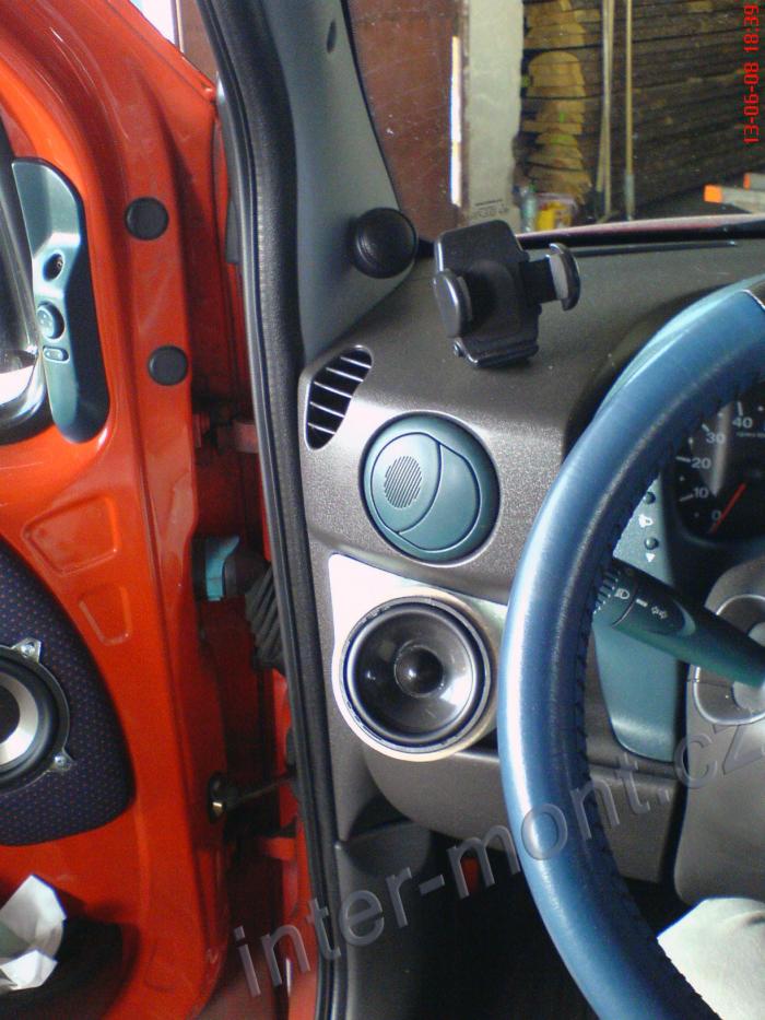

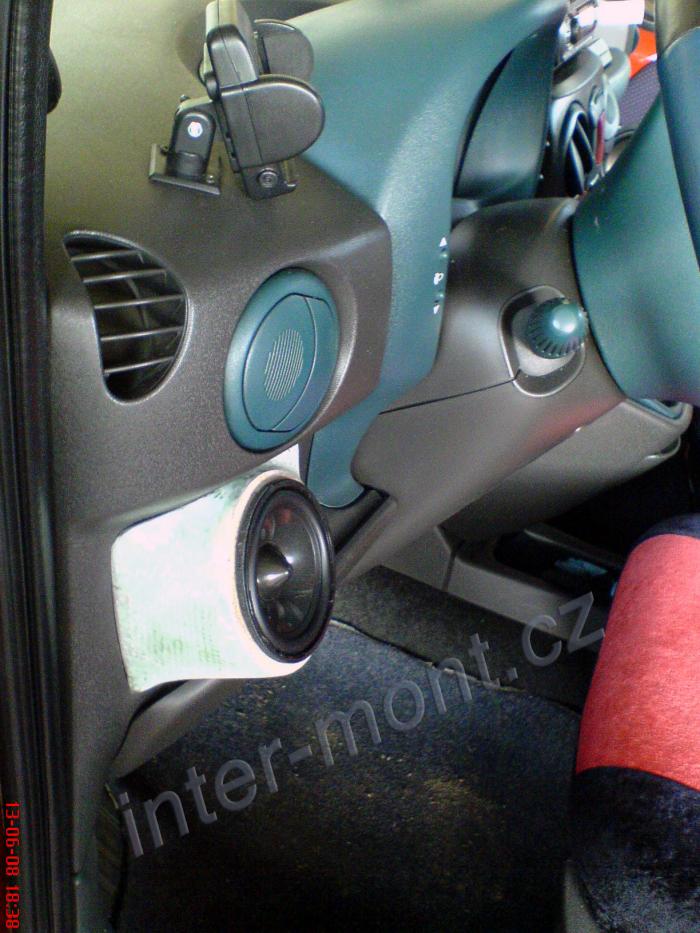

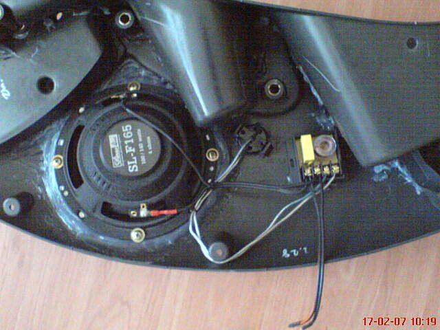

o 16.06.2008, 18:37 | radar[CZ]
Ahoj, já mám 1,9 JTD 100koní a jede to docela dobře...S těma kompama máš recht, jsou na pěkně blbým místě. Nicméně sem tam dal SinusLive už nevím to označení myslím SL165F jsou to ty slimy i s výškou(kapsa vytlumena rounem). Ale časem sem zjistil že tudy cesta nevede, tak šly nahoru ještě 13cm Hifo, kousek je jich vidět na příspěvku z 13.06.2008, 21:35.
Musel se řezat plech...hnus ale vyplatilo se. Výška na SL odpojena a oba středobasy žene vždy 1 kanál na 2 Ohm ořezáno na 50Hz. V palubce 10cm SinusLive a Výška Lanzar Opti drive(mimochodem na chlup totožný s výškou ze sady Hifonics Zeus)ořezáno na cca 100Hz. vzadu 10" hnán monobl. 240W naměřených Pavlem a ovaly SL poháněné rádiem ale používané jen když někdo jede v zadu. Jinak vytlumená střecha pěnou SinusLive (už kvuli stěží v zimě vytopitelnému interiéru) a samo. plechoefektu.vJo a ze zbytku vytlumeny i zadní dveře. Stropní panely potažené látkou, která pohlcuje zvuk(myslím). Antiaudiofilské HU sony s USB. hraje to slušně :o)

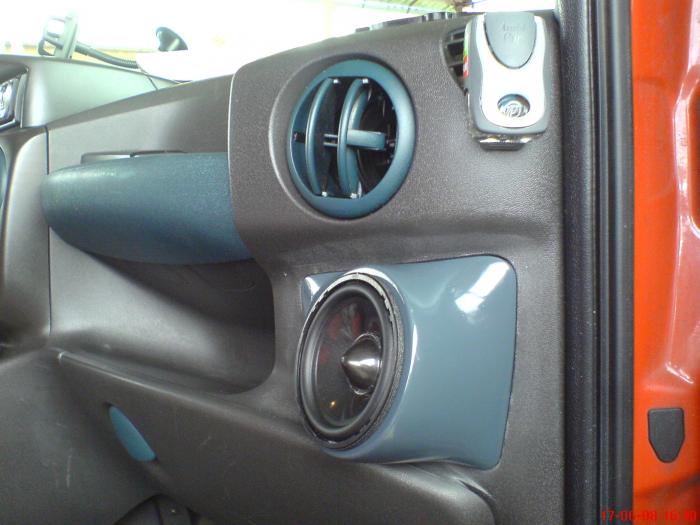

o 17.06.2008, 20:29 | radar[CZ]
Tak je skoro hotovo...jen vymyslet jak tam ty repra chytit:((
