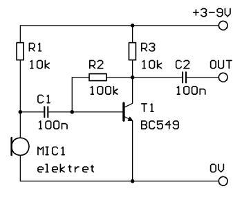

o 11.06.2008, 14:07 | cinto
no zaleži aký mikrofón máš, myslim či je elektrodynamický, kalacitný a inšie sa vyrábaju...na zaklade toho sa určí aké napätie potrebuješ a vedšinou potrebuješ predzosilovač ako napr. takýto
foto k příspěvku  od cinto
o 11.06.2008, 15:26 | djwiktor
cinto> mam elektretovy, taky za 450 sk odniekial myslim ze z tesca.. napetie potrebujem proste mat to v aute.. takze aby to vydrzalo do 15V. Taschema ked by som potreboval upravit, tak staci len napetie dvihnut, alebo potrebujem aj ten R1 zvecsit? Lebo to sa mi zda, ze je napajanie mikrofonu.
o 11.06.2008, 19:18 | sikula
Tady máš co potřebuješ a nemusíš nic vymýšlet [ Link ]
