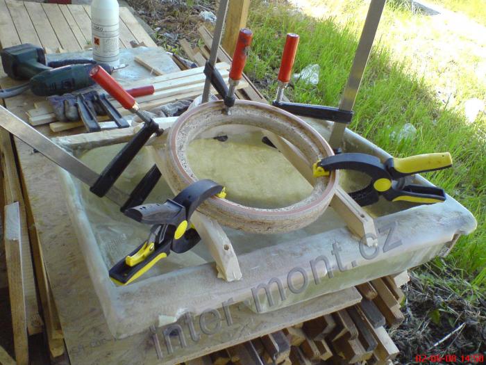

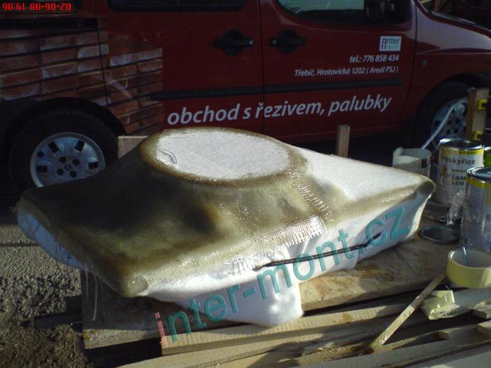

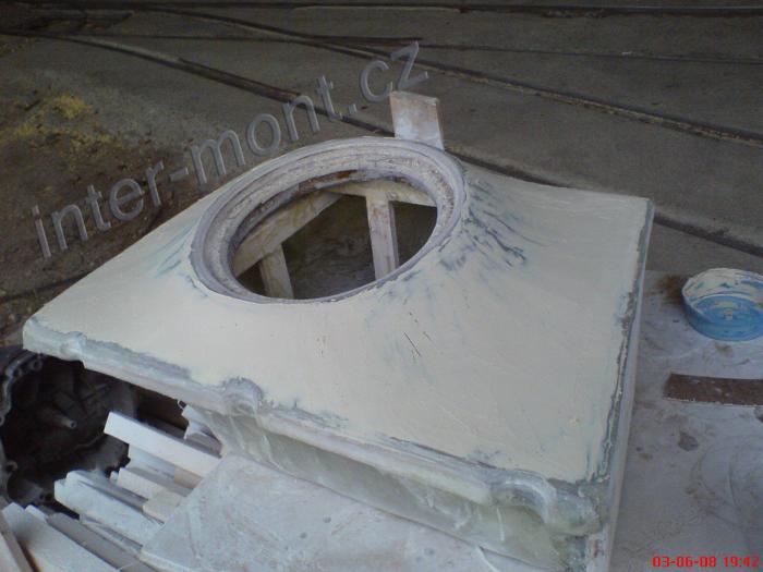

Uff...už je to za mnou. Ještě jednou díky wattmanovi za sponzorský dar...díky panééé
foto k příspěvku  od radar[CZ]

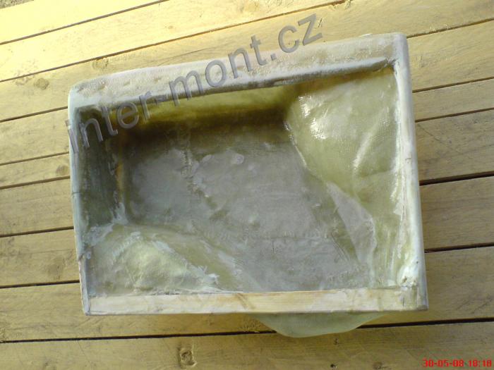

o 08.06.2008, 23:14 | radar[CZ]

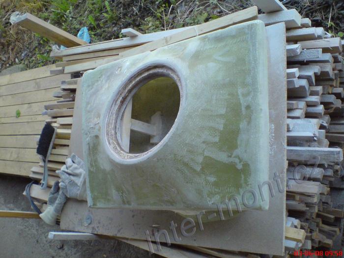

o 08.06.2008, 23:14 | radar[CZ] | Upraveno: 2008-06-08 21:15:40

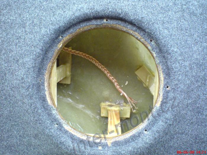

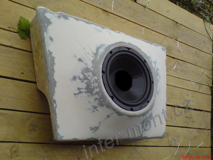

o 08.06.2008, 23:16 | radar[CZ]

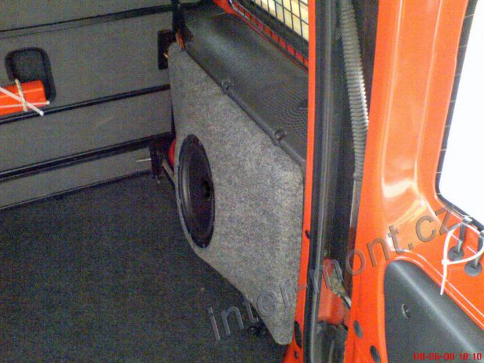

o 08.06.2008, 23:17 | radar[CZ]

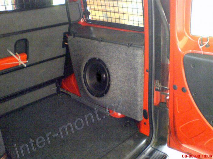

o 08.06.2008, 23:18 | radar[CZ]

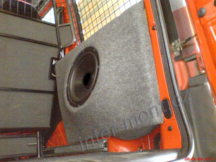

o 08.06.2008, 23:19 | radar[CZ]
o 08.06.2008, 23:20 | radar[CZ]
o 08.06.2008, 23:21 | radar[CZ]
o 08.06.2008, 23:24 | radar[CZ]

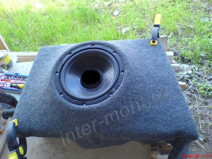

Jeden desetipaleček, až ho rozehraju, tak začnu tlumit...nezněl špatně než sem poslal monoblok do kytek... to je tak, když jsou ruce rychlejší než hlava...každému vašemu projektu zdar ...přeje radar!

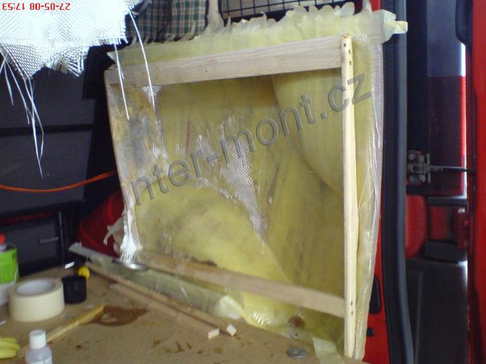

no pěkný, můžu se zeptat na ten začátek? Normálně polepíš blatník papírovou pásnou a na ni laminuješ? Neprosakuje to?
o 08.06.2008, 23:27 | radar[CZ]
Ne... dáš min. 2 vrstvy. Já dal papírovku takovou tu mírně povoskovanou...měl sem 2 různé, ale ta jedna nedržela...

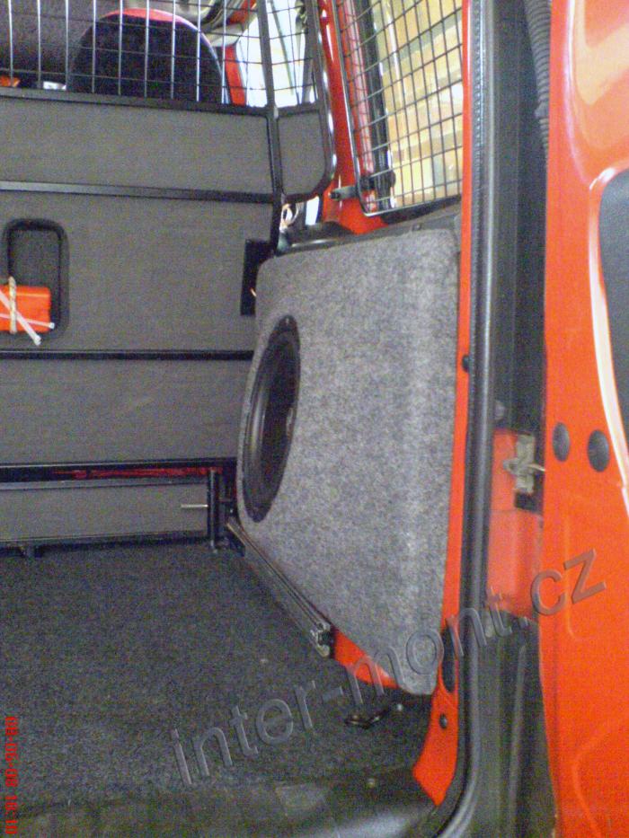

o 08.06.2008, 23:30 | ebeerman

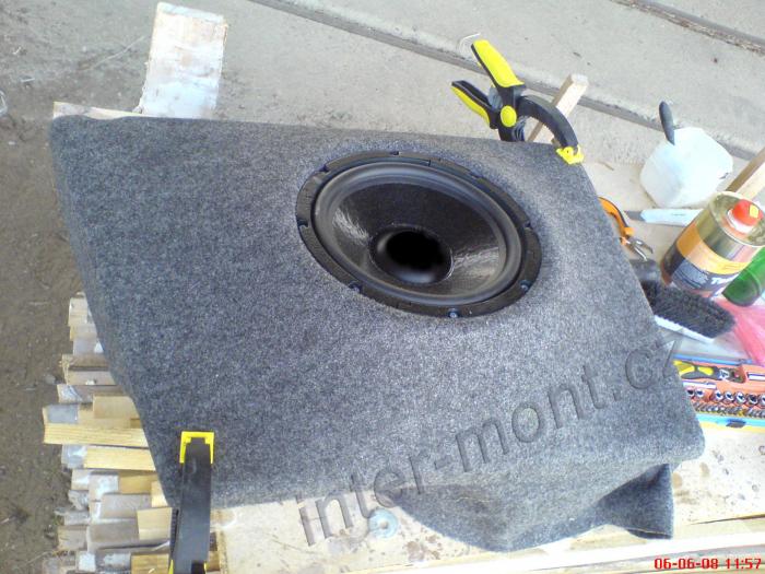

Pěkný:)Mě by zajímalo jak je to uchycený ten box?!
o 08.06.2008, 23:37 | radar[CZ]
No to je kapitola ...ehm..no ..suchej zip, silikon, dva vruty(do puvodních děr plastu pod boxem) spousta pěnové oboustranky...to je vše, drží dobře!

Kluk šikovná,ale ještě je třeba tě asi zasponzorovat izolačkou na volné vodiče..:-))
o 09.06.2008, 11:31 | basstard

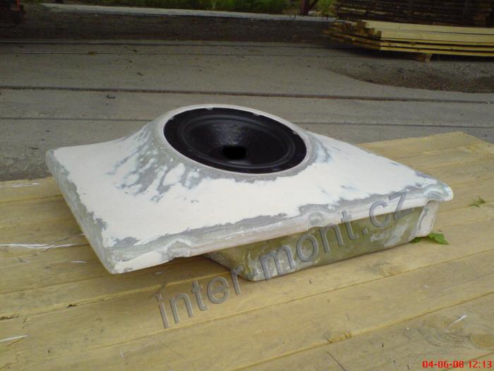

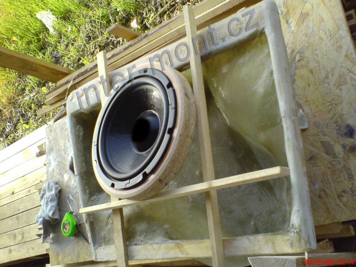

pěkná práce, jen by mě zajímalo jak si spočítal ten objem ozvučnice u takto složitého tvaru ?? :-)
o 09.06.2008, 11:38 | radar[CZ]
To wattaman: ta fotka vitřku s vodičem je ještě před tím než sem kabel chytil stahovačkou k výstuze...si myslíš, že sem jantárek a nechám to tam volně? heh to by nebylo myslivecký přece... jo a myslel si ten monoblok zabalit jako balík? nebo jen vyšprajcovat v krabici?
To bastard: teď mě tady všichni ukamenujou, ale nic sem nepočítal. Je fakt, že sem chtěl vyzkoušet bassreflex,ale co není může být...mělo by tam být dle doporučení na clossed cca 20L a dle mého odhadu to má tak 25..no uvidíme

ne-ja vubec nemyslel kabely v bedně,ale ty volné z monobloku,které Ti to odvařily..:-)
Zabal do do orig.krabice a mej to pripravene..:-)

to je jen jedna vrstva lamina?
o 09.06.2008, 19:53 | radar[CZ]

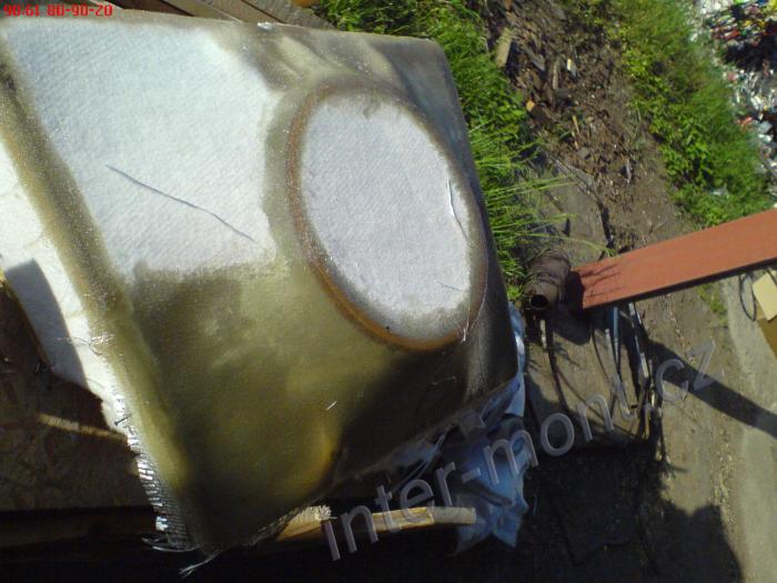

Escudovi: Lamino tam není žádné, pouze pryskyřice, skelná tkanina a textilie...dohromady "laminát". Přijde mi dost nudné dávat sem šest fotek, jak pokládám další a další a další a další a další a další vrstvy tkaniny...

o 09.06.2008, 20:10 | mendo
vysledok moze byt! aku hrubku si dal ,cca?

o 09.06.2008, 20:17 | Divally
Libi se mi to tvarove,jak je to smerovany a porad tak pekne kompaktni;)
BTW co je to za repro? :-)))
Sorry musel sem si rejpnout kdyz sem videl tu kamuflaz :-)))))

radar: ještě víc debilně si odpovědět nemohl? Co třeba - ne, je to cca 12mm vrstva?
takový arogantní keci si nech pro sebe, jestli tě urazilo moje pojmenování, tak se hluboce omlouvám, je mi to fakt líto
o 09.06.2008, 20:26 | radar[CZ]
Escudo: sorry ale sem truhlář a co je lamino (Lamino deska) opravdu vím...tak možná přehnaná reakce, připsal bych to profesionální deformaci. těch vrstev je asi tak 5 na spodní skořepinu (do blatníku) a 5+tkanina (cca v polovině ještě dán tmel se skelnými vlákny) uvnitř 3 výztuhy + dřevěná kostra... na poklep jako šutr
o 09.06.2008, 20:30 | Escudo
taky sem upravil, protože ta reakce byla neadekvátní, taky to nevidim poprvý
o 11.06.2008, 10:42 | radar[CZ] | Upraveno: 2008-06-11 08:43:35
to Mendo: hrubka je cca 6 až 7mm v nejtenším místě zadní strana a cca 10mm v nejtenším místě přední strana.
Jinak je to opravdu moje první setkání s laminátem a laminováním vůbec. Jen samo za sebe mluví to, že když sem byl poprvé pro materiál, tak sem koupil litr pryskyřice a 2m tkaniny...Myslel sem, že s tím udělám tak 1/3 boxu... no a po hodině práce byl litr v čudu :o) pak sem byl pro další 3 a pak pro další 4... a ještě 6m2 tkaniny...

to Divally: DLS W310D
