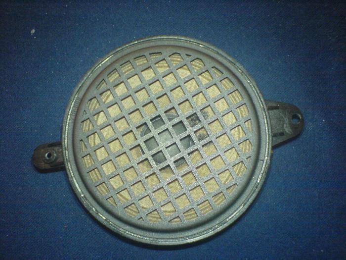

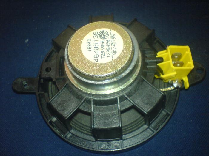

tak jsem je vyndal a nevim ale jak se měří, když jsem měřil čistě průmě repráku bez těch držáku,tak má průměr 87 mm, hloubka je 44 mm... na netu jsem zatím nenašel,žádné které mají takový rozměr :( ty samé nechci radši bych do toho koupil nějaké lepší i když vím, že žádný zázrak od toho čekat nemůžu...

o 01.06.2008, 13:52 | Req52
je to foceno telefonem,takže nic moc ostré...

o 01.06.2008, 15:39 | u-geen
spis bych asi omeril prumer uchyceni. nicmene tohle budou asi 10cm... zvazil bych teda, jeslti si s tim trochu nepohrat a nezkusit tam nainstalovat neco vetsiho, optimalne 165ky.

o 01.06.2008, 17:23 | Frenkie
podle toho co jsem vycetl tak v palubce jsou 87mm koukni sem [ Link ] a ve dverich jsou pry 120mm a to nevim kde vycarovali
o 01.06.2008, 18:49 | Req52
Frenkie: díky moc... vypadá to že by tam měly určitě pasovat...
