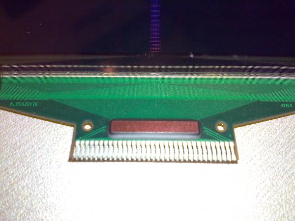

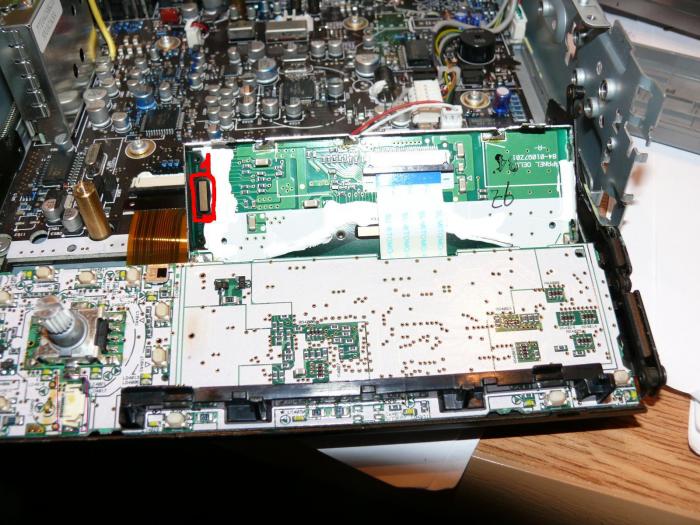

o 27.05.2008, 23:21 | Josh | Upraveno: 2008-05-27 23:24:59
nahore u lcd s oznacenim 1 se silene prehriva..........
LadaN: jdu psat mail....
foto k příspěvku  od Josh
o 27.05.2008, 23:25 | LadaN
Tvoje foto jsem měl už v emailu a jistě si mi i volal.
o 27.05.2008, 23:26 | Josh

Kleenex: Ty jsi mi psal, ze mam zjistit co s tim je a ze to pak nejak poresime??? Si delas ted ze me srandu, ne? Jsi mi napsal, ze zpatky ho urcite nevemes a zadny podil na pripadnou opravu taky nehodlas davat, ze jsi mi prodal radio ok......tim to haslo.
Radio mel na oprave jeden kluk co ma servis s radiama a mobilama.......poslal mi tuhle fotku abych vedel co s tim je, pak jsem kontaktoval LadaNa a ten mi oznamil, ze se musi vymenit cele LCD, ze jen ta soucastka se vymenit neda a ze jen to stoji 4500,-
No je to prinejmensim divne, ze LCD po 2 dnech prestalo jet.

o 28.05.2008, 18:33 | LadaN
Prosím pište email, to je pro všechny. Pracuju a pak odpovídám, takže trošku počkejte.
Jinak bych rád viděl frajera jak mění na tomto LCD ten čip. :-)))
foto k příspěvku  od LadaN
o 28.05.2008, 19:24 | Josh
hmm....tak ten je nevymenitelny.....
Videl jsem to jen z fotky takze jsem nevedel jestli se da vymenit pouze on.

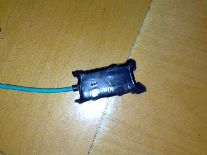

o 29.05.2008, 09:43 | Josh
Myslis snad tohle????
Konkretne od Kleenexe???
Hmm....to se mi nelibilo hned jak jsem radio videl poprve....
o 29.05.2008, 10:26 | LadaN
Tak to je špatně. Ale nic naplat, bejvá i hůř. Ve vedru to pak odchází.
Do věčných lovišť :-))))
o 29.05.2008, 11:24 | TomasW
ajaj... tak tohle bych neomotával... mám zkušenost jen u Pio Dex 9R a taky se dost hřeje při vedru... tohle bych nechal "dýchat"

o 29.05.2008, 12:25 | Rocco. | Upraveno: 2008-05-29 10:27:30
já to měl teda taky zabalený.
Ale bylo to zabalený original v "bublinkách". Nechtěl jsem to rozbalovat, protože proč taky? nikdy by mě nenapadlo, že kuli tady tomu by mi vyhořelo LCD..
Hodně krát jsem to radio vyndaval a nikdy jsem nepozoroval, že by tobylo nejak teplý nebo horký..
Z toho plyne, že kdo má tohle radio, tak at si to rozbalí :))
o 29.05.2008, 13:12 | BMW_318iS
zajimavy ze me odesel i presto ze zabaleny jsem to nemel a navic to vse melo dostatecny prisun vzduchu a tudiz nemoznost odpaleni z dusledku horka
