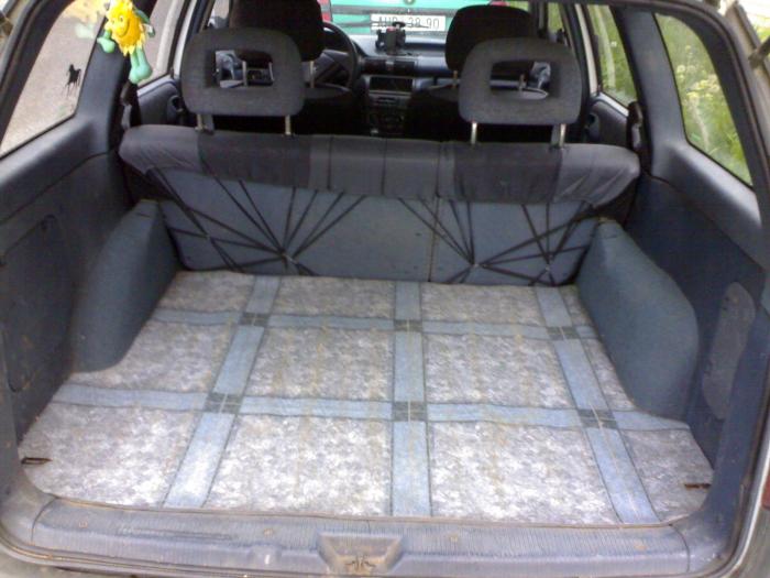

rad bych Vas poprosil o radu. Chtel bych nejak vyresit ozvuceni kufru v me Astre. Nikde nemuzuu najit zadnou inspiraci a to prolezam web uz asi mesic. Podle fotky je jasne, ze v kufru nemam zadnou roletku ani nic podobneho, takze se bojim, ze mi ten kufr vykradou pokud tam bude videt.
Proto hledam reseni, ktere bude nenapadne, ale bude hrat dobre. Spousta z Vas uz urcite podobne veci resila nebo jste je alespon nekde videli.

Mista je tam hodne - rozmery kufru jsou 130x90 (mezi podbehy 110).
