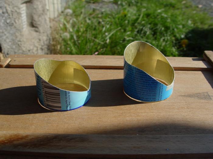

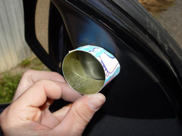

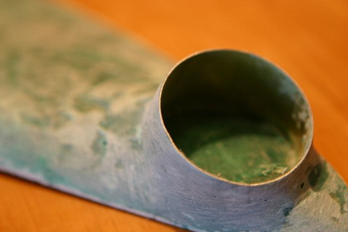

nejprve jsem si udělal kovové kroužky a přizpůspbil jejich tvar aby dosedly na ten trojúhelník a směřovaly nad řadící páku
foto k příspěvku  od texmur0

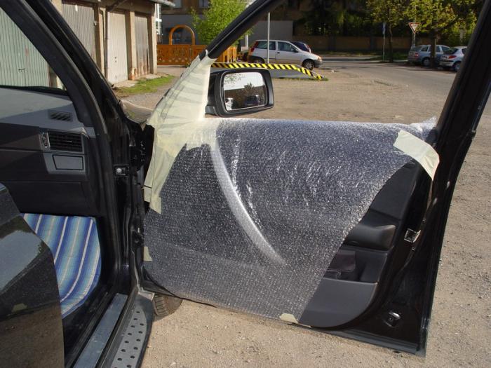

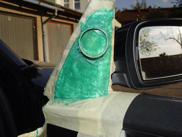

o 15.05.2008, 21:44 | texmur0
pak se připravilo auto a dělal otisk

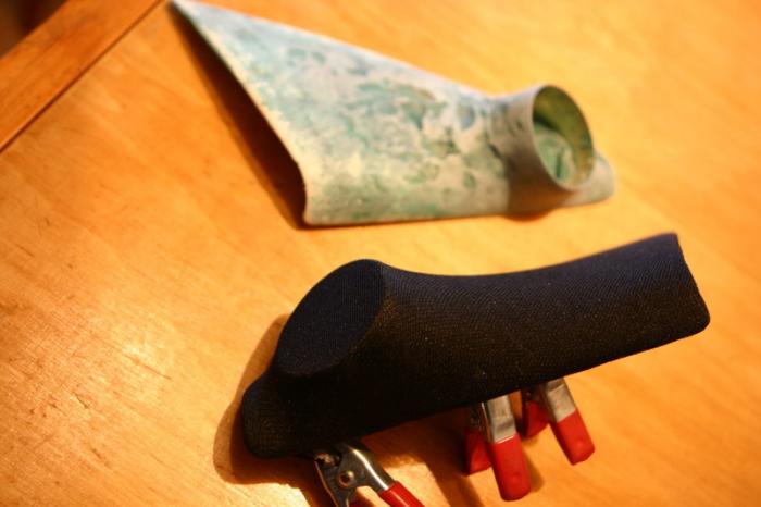

o 15.05.2008, 21:46 | texmur0
vytvrdlý otisk z laminovacího rouna jsem vyztužil tmelem se skelným vláknem a následně napnul tkaninu
o 15.05.2008, 21:47 | texmur0

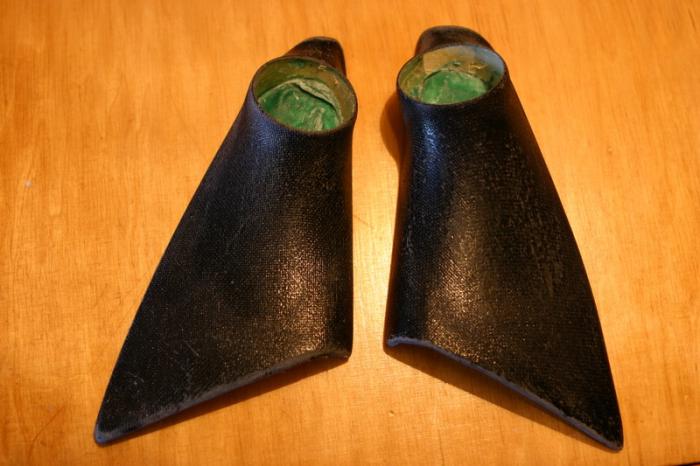

o 15.05.2008, 21:48 | texmur0
když se pečlivě předem zabrousí okraj nebude potřeba pracně tmelit :-)

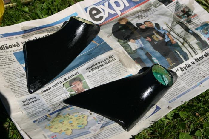

o 15.05.2008, 21:49 | texmur0
ještě jednou přelaminovat a pak už jen přebrousit, plnič a matný lak

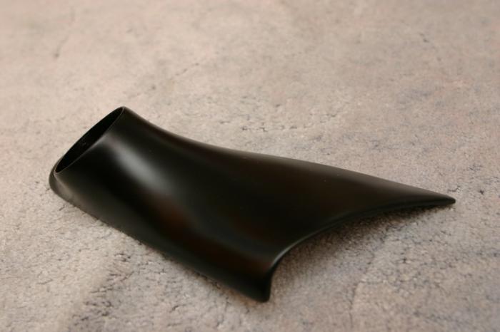

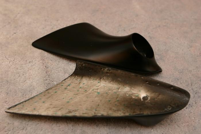

o 15.05.2008, 21:51 | texmur0
a zde výsledek bez použití tmelu - jen vubroušeno a nalakováno

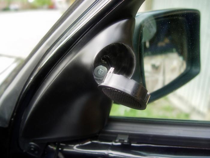

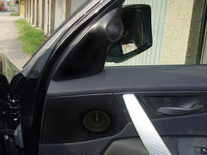

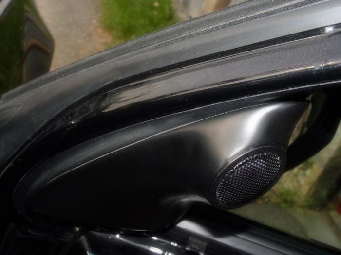

o 28.05.2008, 22:20 | texmur0
tak a je to v autě :-)

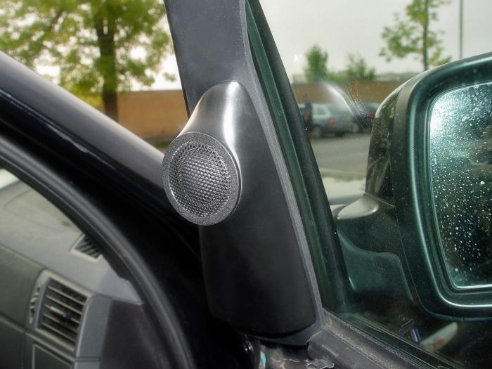

o 28.05.2008, 22:26 | texmur0
o 28.05.2008, 22:30 | texmur0
