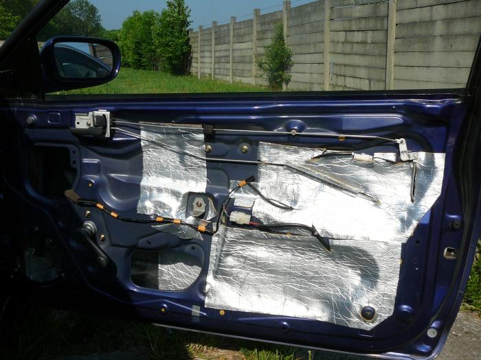

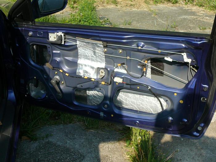

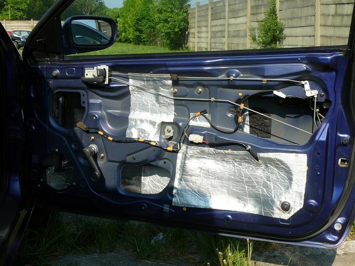

Zdravím všechny:-).Zrovna dělám přední dveře Mazdy 323 C.Tenhle druh dveří dělam poprvé,takže bych rád slyšel kritiku,samozřejmě konstrukční:-)Jde mi o to,aby to bylo dobře udělané,tak se ptám.Ještě to není hotové,úplně to zaslepím až po montáži repro.Díky za názory..nikdo není dokonalý:-)

o 14.05.2008, 19:55 | Jujk0
Tie voľné priestory by mali byť nejako spevnené... Samotný tlmiaci materiál bude lietať ako keď hodíš hovno o stan :) Btw aj mna to čaká... Dvere (vonkajší plech a tapec) sú hotové, ešte musím tie diery polepiť... Čím tlmíš?
o 14.05.2008, 20:07 | somtom
Pod reprem je Sika,ostatní je tecsound.Uvidím,jak co to bude dělat.Repra tam budou Crunch GTR 6.5Ci.
o 15.05.2008, 10:17 | Libor
somtom: opravdu by to chtělo ty díry přelepit aspon asfalte,.TS mám taky a stojí to za h... jinak pěkný
o 15.05.2008, 12:38 | Lucass
Koukni jak jsem delal ja, stejna konstrukce dveri [ Link ]
