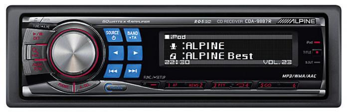

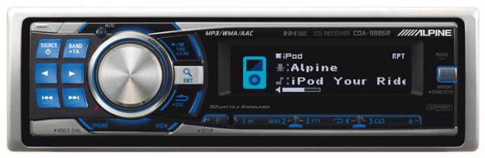

Jaké jsou rozdíly mezi těmmito dvěma modely?
A9886R: [ Link ]
A9887R: [ Link ]
Zajímá mě zejména co znamená "Imprint ready" u 9886 versus "imprint" u 9887 a absence Audyssey u 9886.

o 14.05.2008, 13:33 | Tuner#2 | Upraveno: 2008-05-14 13:34:19
Taky jsem dlouho vybíral.
9887 je už rok starý model, získal EISA (což ale nic moc neznamená) a byl první, který umí Imprint. Výhoda je, že má procesor v sobě a veškeré manuální nastavení výhybek, časových korekcí jde dělat na samotné rádiu. Nevýhoda je ta, že když chceš udělat automatickou kalibraci Imprint, tak musíš dokoupit kalibrační sadu za 4.500,- Takže jsi maloobchodně na 18tKč jak vyšitých.
9886 je nový model 2008, má dle mě hezčí design konečně s ovládáním opět vlevo od hlasitosti, má navíc USB a dle mě i hezčí displej. Výhoda je že stojí 9tKč, ale samotné rádio neumí ani výhybky ani časové korekce byť manuelně. Na to aby to umělo, tak musíš dokoupit procesor za 4tKč a ten umí jak manuelní nastavení, tak Imprint. Takže jsi maloobchodně na nějakých 13tKč a za 790,- dokoupíš akorát mikrofon a můžeš měřit. Takže volbu bych zvážil na nový model.
Tohle jsem zkopíroval tady z té diskuze, nechtělo se mě to psát znova :o) [ Link ]
Jo a jinak Audyssey 9886 má - je to logo vpravo dole pod displejem.
