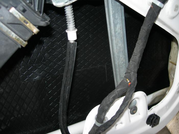

nejdriv jsem nanasel platy na vnejsi plech - sice mi bylo receno abych je nahral,ale jelikoz jsem trosku bojoval s prostorem tak jsem nenahrival a prvotni prekvapeni bylo jak skvele to drzi:))

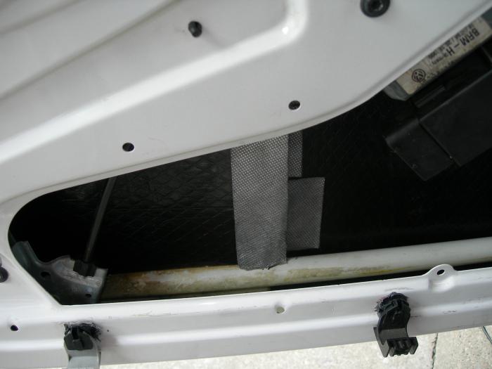

nejvetsi boj byl asi s tim pro me nepochopitelnym polystyrenem, tam se tomu moc drzet nectelo (prehyby), to uz jsem asi nahrat mel a tak jsem vytahl AIV 480815 ALU tlumící materiál [ Link ]
a prelepil to nim a vysledek predcil me ocekavani - cele to perfektne drzi

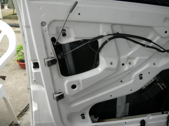

o 13.05.2008, 17:21 | Frenkie
foto k příspěvku  od Frenkie

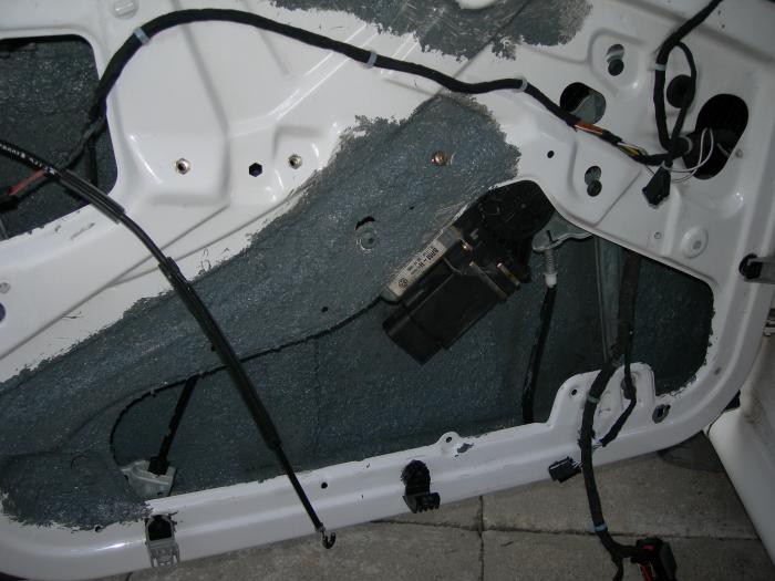

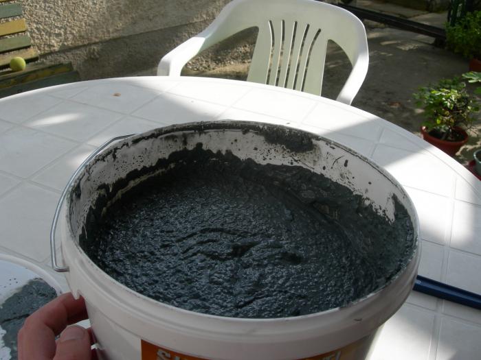

jelikoz to vse drzi jak ma :)) tak jsem vzal kyblicek s pastou :)) a patlal jsem

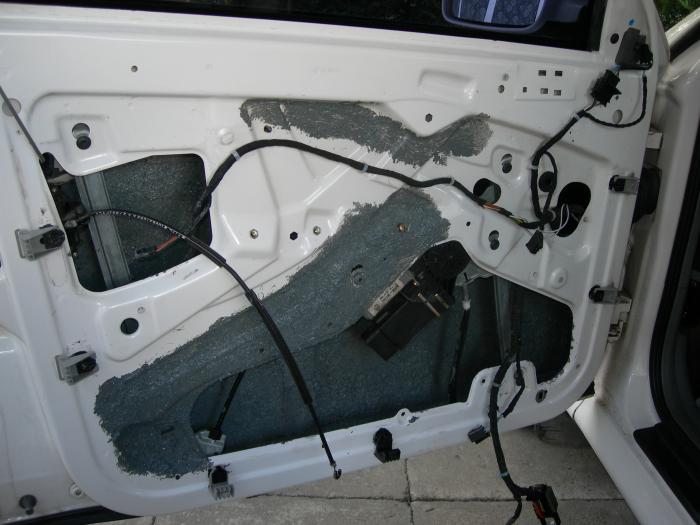

o 13.05.2008, 17:26 | Frenkie
a prozatim posledni foto - tak cekam reakce kladni i zaporne .... jakmile bude pokracovani dohodim foto

o 13.05.2008, 17:28 | michal_smsmsm (A)
nerypu, jen informuji, vis ze by si mel ty velike diry na vnitrim plechu necim zakryt? lamino, plech, cokoli... aby si poradne uzavrel ozvucnici pro repro... monz vis a budes to zakryvat, ale pak nevim proc uz mas kolem te nejvetsi diry tu pastu
o 13.05.2008, 17:30 | michal_smsmsm (A)
jinak postup mas asi dobre, jen doufam ze ti bude drzet ta paska kterou si prelepoval platy, aby ti to v lete ve velkem teple neslejzalo, to je pak neprijemna situace

ten vnitrni plech nereste - otvory prijdou zadelat, ja chtel napatlat trosku jen ten prolis a jelikoz se to docela dobre rovna tak jsem to vzal cele. jo a to neni zadna paska, ale jen folie co je na tol matrosu, tu jsem tak zapatlal, ze doufam, ze to nepovoli :))

jeden plat ma okolo 1.8 kg takze pocitam s narustem hmotnosti dveri o asi 5 kg, ikdyz teda jeste repro s podlozkou z MDF. kolik bude kufr zatim netusim - odhat jen tlumeni 10 kg , spis vic :)) doufam ze mi tech 6kg pasty bude stacit. jinac si myslim ze je stejna jak BRAX, ale jistej si nejsem, nebot BRAX jsem nevidel :(

barevne to je urcite hodne podobne, jen brax je mozna tmavsi ;) zalezi na redeni... jinak v braxu jsou jakoby nasekana skelna vlakna nebo co to je, proste jak chlupy ze stetce, nevim jestli to je v tomhle taky, neni to moc poznat z foto ale vypada to skutecne hodne podobne
o 15.05.2008, 14:19 | jdoizo
Michal_smsmsm : jj, v BraXu jsou stříze skelnýho vlákna, ty tomu taky dodávají větší pevnost
